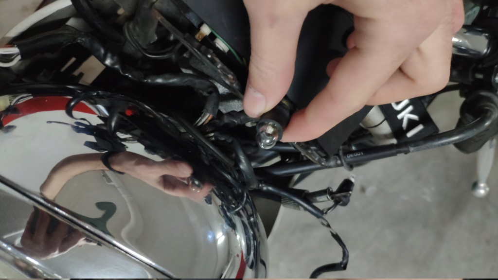

Buenas, este finde me he puesto a desmontar los relojes para pintar las agujas que estaban decoloradas, y de paso aproveche para sustituir las bombillar que traia originalmente por unas led( como he visto que muchos del foro habeis hecho) y de paso aprobeche para desmontar el cuadro de los indicadores ya que desde que compre la moto no me funcionaba el avisador central (indicador de intermitentes). Lo desmonte y vi que la bombilla estaba fundida y al cambiarla cada vez que pongo los intermitentes hacia cualquiera de los lados se encienden los cuatro. Y no se de donde puede venir el problema, ya que la bombilla es la misma, lo que si he cambiado han silo los intermitentes por unos led cambiando tambien el rele, puede venir de ahi el fallo?
La bombilla en cuestion es esta
Problemas con luz del cuadro Img_2013
Gracias y un saludo!!

Si, sin la bombilla estaba funcionando todo bien, ya que la moto la compre ya con el indicador averiado, solo que me he puesto a repararlo y me ha salido este problema. Que me he estado informando hoy y resulta que al tener intermitentes y rele de Led la bombilla del indicador tambien tiene que ser led y sin polaridad para que no de este fallo.

Pues si, el problema resulto ser la bombilla, que al tener intermitentes y rele para led tiene que ser tambien bombilla led y sin polaridad, importante que sea sin polaridad sino el fallo persiste.

A mi me paso eso, después de cambiar el relé, sin bombilla funcionaban bien, pero al ponerla se me encendían los 4, se soluciono cambiando la bombilla por una led.
Pero, para que la bombilla led funcione en ambos sentidos, tiene que ser sin polaridad.
