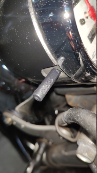

Buenas gente, hara un par de meses se me cayó la aguja del parcial del cuentakilometros, la aguja que pone el parcial a cero, esta:
Reparacion aguja del parcial del cuentakilómetros Img_2015
y despues de preguntar por el foro conseguí un par de enlaces para comprarla por ebay, pero entre la propia pieza y el envio la cosa se iba a mas de 25 euros, precio que me niego a pagar por una aguja de plastico usada🤣.
Asique me dio por improvisar y hoy por fin me puse a arreglarlo. Al final lo arreglé con un chupachups de 20centimos🤣, aproveché el palo de plastico que trae como aguja, lo calenté un poco con un mechero para que se ajustara al estriado donde deberia encajar la anterior aguja, no se ve muy bien pero es un estriado azul:
Reparacion aguja del parcial del cuentakilómetros Img-2011
Entonces se calienta el palo del chupachups hasta que esté moldeable y lo insertas, y queda así:
Reparacion aguja del parcial del cuentakilómetros Img_2016
Luego recortas el sobrante con unas tijeras:
Reparacion aguja del parcial del cuentakilómetros Img_2017
, y yo en mi caso le puse una funda de los cordones de una sudadera para que quedara más disimulado, y este fue el resultado final:
Reparacion aguja del parcial del cuentakilómetros Img_2018
Espero que esto le sirva a alguien y que no me critiqueis mucho por hacer esta cutrada jeje pero me he ahorrado 25 eurillos que me puedo gastar en gasolina jeje

Muy ingenioso, gracias por compartirlo. Me alegro de que lo solucionases.
Cuando vi el chupachups puesto entero pensé que era el resultado final y estaba flipando Reparacion aguja del parcial del cuentakilómetros 1185401060
Ha quedado bien aunque quizá se podría acortar más.

Si, al final lo recorte más solo que no subi la foto, la verdad es que pude dejar el chupachups entero unos dias solo por ver la cara de la gente Reparacion aguja del parcial del cuentakilómetros 1185401060
