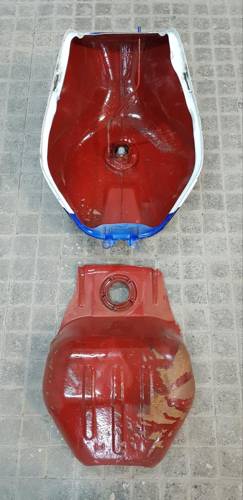

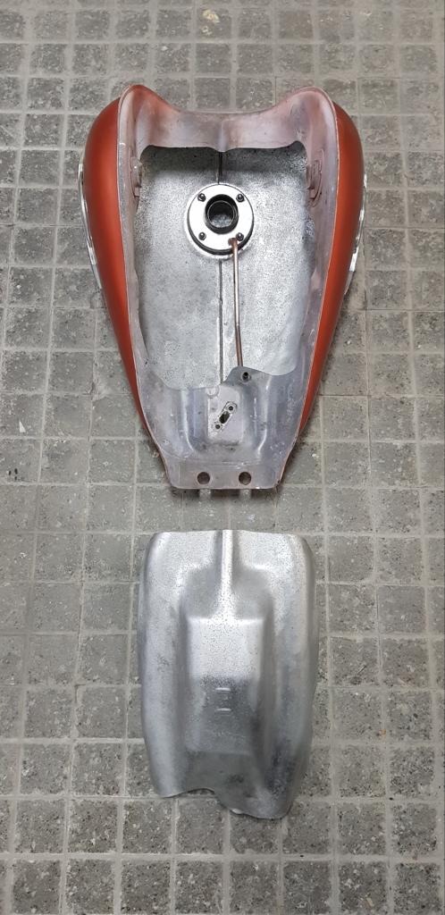

Bueno, con el objetivo siempre de mejorar el Foro y de ampliar este Subforo he hablado con uno de mis contactos personales que se dedica específicamente a la reparación de depósitos de motocicleta para ver si le interesaba proporcionar su contacto a los foreros que lo soliciten.
Este hombre es chapista de profesión, y lo que hace concretamente con los depósitos es eliminar todos los bollos que tengan, grandes o pequeños, y para ello y si es necesario los corta, a continuación los chapea y les devuelve su forma original, posteriormente los chorrea, y ya finalmente los vuelve a soldar, quedando perfectamente terminados y listos para ser pintados.
Ojo!, el tío trabaja de lujo, tanto en lo profesional como en lo personal, pues si no, no lo pondría aquí, ya sabéis.
Lo que si pido es, como siempre, que la persona interesada en contactar con él a través del Foro sea seria y formal.
Para solicitar su contacto: Enviarme un MP (Mensaje Privado) y ya os lo envío.
Dejo de momento algunos de sus trabajos para que los veáis, y ya iré posteando más.
A FLIPAARRR.......
Antes:
Después:
Antes:
Después:
Antes:
Después:

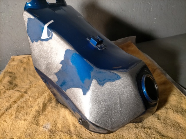

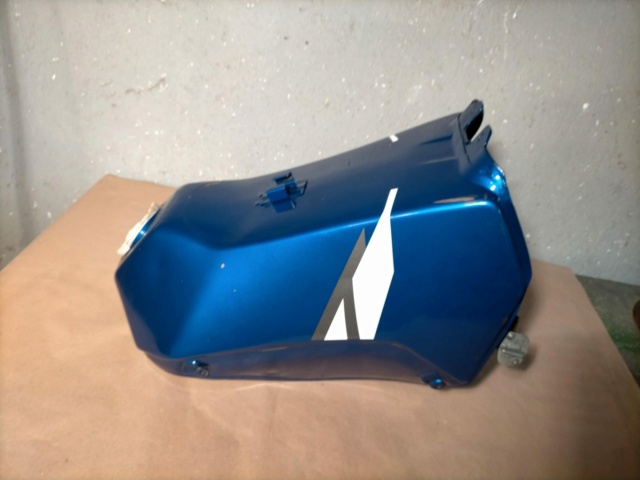

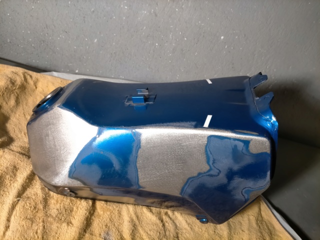

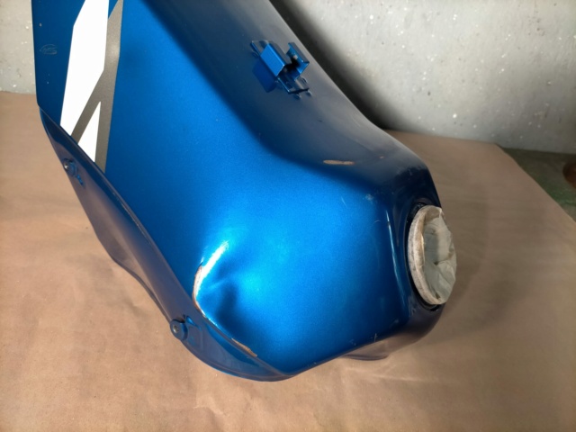

Bueno, pues ya recogí el último tanque que le llevé a Jose para que me lo reparara. La verdad que el resultado ha sido excelente, la verdad. Cómo trabaja el tío!!
Dejo las fotos del "Después", ya buscaré las del "Antes".
Las zonas en metal pelado son las que tenían "bollo".
Este tanque corresponde a una Yamaha DT-125.
- Lado derecho - "Antes":
- Lado derecho - "Después":
- Lado izqdo. - "Antes":
- Lado izqdo. - "Después":

OK, pues ya he incorporado las fotos que faltaban del "Antes". La verdad que ha quedado un hilo muy chulo.

Puf, eso es cirugia a corazon abierto para pacientes en estado terminal
- Mensajes : 1965
Re: Reparación de depósitos
Simplemente espectacular!
- Mensajes : 1281
Ivandit escribió:Puf, eso es cirugia a corazon abierto para pacientes en estado terminal![]()
Menuda "mariposa" de soldadura que ha hecho el Master, eh!
Pues así es como hay que hacerlo si se quiere bien hecho, si no, pues pastelazo de masilla de carrocero al canto... yeeeepaaaa........
