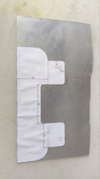

Hoy he fabricado la guantera del asiento, que el forero Igor me pasó los planos. Mil gracias Igor!!!!!
Bueno, pues os cuento como ha sido el proceso.

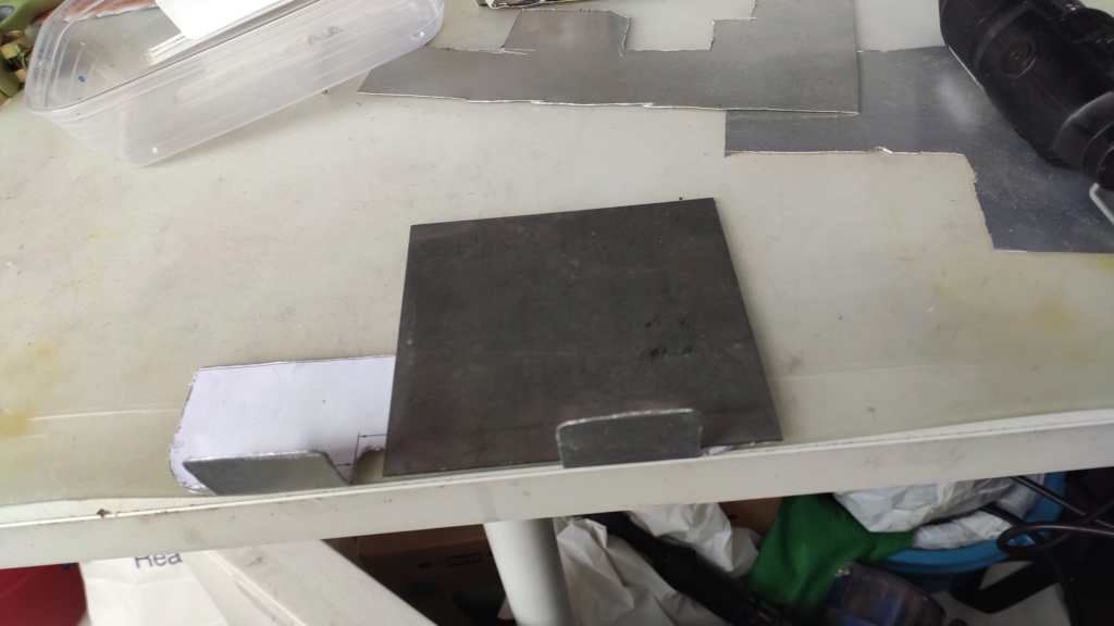

Imprimí el plano y lo fui a pegar en una chapa de duraluminio que tengo, y como no iba a ser facil desde el principio, por un pelo no me llegaba, así que tuve que usar el ingenio y con el plano, me fui a un chino a ver tuppers hasta que encontré uno que era exactamente igual de medidas que el plano, aquí si que tuve suerte. Y a partir de aquí....
1.- Recorte pletina: Utilicé solo la parte del plano que se atornilla a la trasera del hueco, ajustándolo a la guantera.
Aquí en la foto veis lo que os digo. Así que con una dremel y paciencia, me puse a recortarlo, quedando así.
2.- Ajuste de la pletina al tupper: Una vez recortada, la lijé para dejar los cantos pulidos y que no cortaran cada vez que vayas a coger algo... A partir de ahí, recorté el nervio superior del tupper para que cuando lo ajustara a la pletina, el tupper quedara en horizontal, que me di cuenta que si lo ponía al borde, se quedaría inclinado.

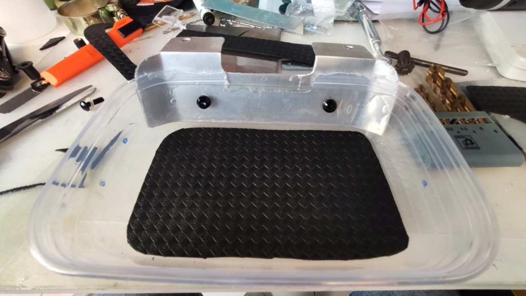

3.- Tornillería fina....: Luego empecé a plegar las pestañas y los laterales de la pletina los ajusté a la forma curva del tupper. Aquí utilicé cinta adhesiva transparente de doble cara para fijarlo en su sitio y hacer dos taladros que sujetaran la pletina a la bandeja.
Pliegues laterales para ajustar a la cajita.
Tornillos sujección parte trasera tupper.
Estos tornillos los fijé con autoblocantes y arandela grober para que no se aflojen con las vibraciones. Los recuperé de un soporte de una cúpula de un scooter, son allen de cabeza avellanada, así quedan muy discretos y no te tropiezas con ellos al coger cosas.
4.- Forrado bandeja: Como tenía por ahí un trozo de goma que utilicé hace tiempo para forrar el maletero de un mini clásico que tengo, decidí forrar por dentro la guantera, para que quedara mas decente, pero el trozo que tenía no era suficiente para forrarla entera,pero a pesar de eso, un apaño hice para que quedara mas decente.
Entre medias de todo este proceso, bajada al garaje cada dos por tres para medir y ajustar, que la putada es que estoy en un garaje comunitario, y bajar y subir es un coñazo soberano, pq como se te olvide algo, estás mas tiempo en ekl ascensor que trabajando.
5.- Pletina delantera: Una vez en este punto, por la parte delantera me fijé que la guantera no apoyaba bien, por lo que decidí con el trocito de aluminio que me sobraba, hacerle otra pletina delantera para que apoyara en el chasis, usando el mismo proceso que con la parte delantera. Taladro, y tornillos con tuerca autoblocante y arandela.
Pletina parte delantera.
Y terminada, lo que pasa es que he estado torpe, y no me he acordado de hacer fotos de cómo queda puesta!!! Lo que si me ha parecido, es ver que el nervio transversal del asiento parece que pega con la guantera y hay que cerrar mas forzado. Os pasa a vosotros? Ese nervio se puede rebajar?
Ahora ahí ya puedo guardar el cierre del disco, y alguna que otra cosita, mañana os lo enseño.

Bienvenido al club de la tupperguantera, buena currada!!
Un pequeño apunte: yo a la mia le hice un pequeño taladro en la parte mas baja para drenaje. Por su posicion es bastante improbable que llegue a entrarle agua, pero mas vale prevenir
Gracias por el brico!!

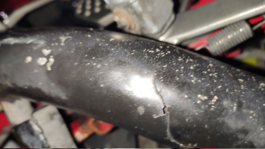

Buenas amigos. Seguimos con la moto liado, le he cambiado la abrazadera del escape que sujeta el silencioso, que estaba totalmente oxidada y a punto de partirse y... me he dado cuenta que el escape tiene una fisura así que toca desmontarlo, llevarlo a que lo suelden y lijarlo y pintarlo. Os paso foto, es a la altura de la curva que sube hacia el silencioso, junto pasada la unión de los 4 colectores.

Uy, eso tiene pinta de posible golpe con bordillo...
Hay gente que se piensa que una moto de carretera = moto de cross.... ñeeeeee.......

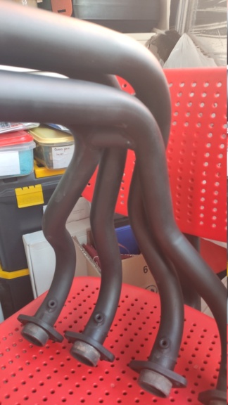

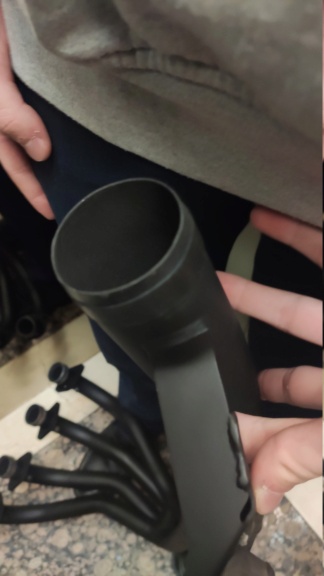

Escape: Además de perder por la unión con el silencioso, y aún poniéndole una abrazadera nueva, vi que seguía perdiendo por ahí (si sabeis si hay algún tipo de silicona o similar que se le pueda poner decidme) pero ví también que perdía un poco mas abajo, en la curva después de la unión de los 4 colectores.
Así que tiré para adelante y desmonté el escape completo, para llevarlo a reparar. Una vezx que lo desmonté, me lo subí a casa y me puse a lijarlo para ver bien el poro y dejarlo preparado para la pintura.
Lijado: Le di con una lija de estas de esponja y la verdad es que pintura y los picaditos de óxido que tenía en los colectores que quitaba rápido, eso si, monté una zorrera de polvo de pintura quemada que ojo la que lias por si alguien se mete, que lo haga en un espacio lo mas abierto y ventilado posible...
Fotos del lijado
Como veis, aparecieron unos golpes en los colectores que no había visto y... varios poros mas, así que a darle fuerte con la lija para dejarlo en metal vivo y mandarlo a soldar.
Rellenado con soldadura:
Y aquí ya uno de los agujeros ( la raja, el mas grande) ya tapado con soldadura y lijado.
Después de este paso, tocó otra lijada general y prepararlo para pintar. Pillé una pintura de TITAN que un amigo con taller me recomendó para escapes, que me dijo que aguantaba muy bien la temperatura, pero que lo que si era importante, es que esperara a que se secara bien, mínimo 24 horas.

Pues nada, me he liado ya a ponerlo que he recibido ya las juntas de latón.
Como antes me perdía por la unión del colector con el silencioso, le he puesto unas gomas de cámara de moto para que selle bien, a ver si así de esa manera no pierde.
También le he puesto otra, bastante las ancha por fuera, donde la abrazadera, para que tambienselle bien, de esta se me ha pasado hacer foto.

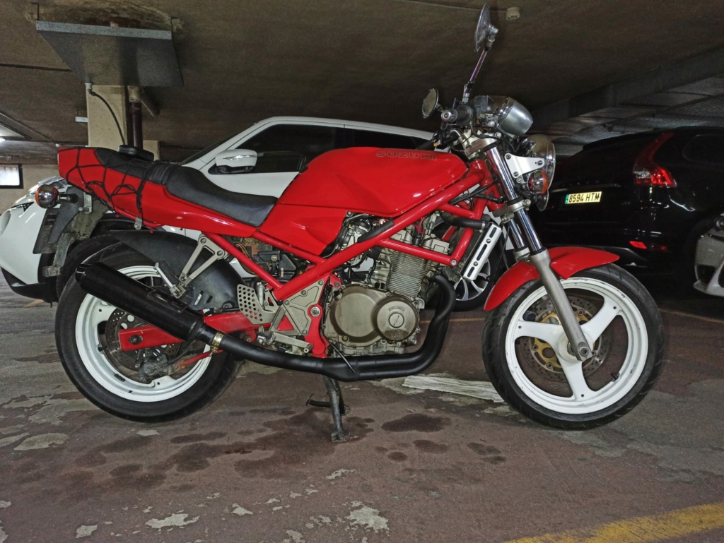

Y aquí tenéis la moto con el escape ya montado, perece otra!!!
Y no pierde nada por ningún sitio!!

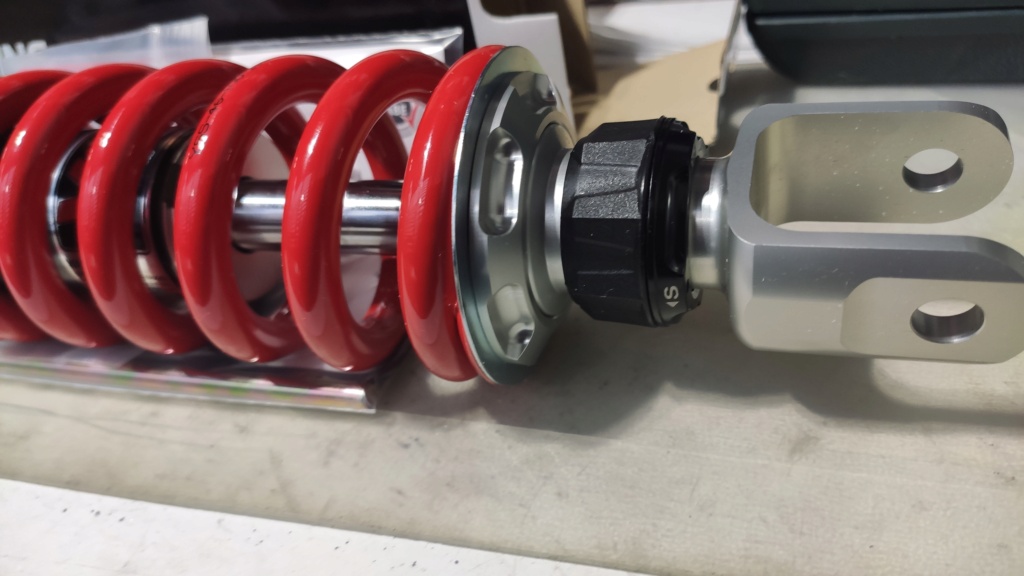

Bueno, seguimos con la "restauración". Esta semana ha tocado la goma que protege el amortiguador y demás componentes de la suciedad. La original que lleva la moto está rota en los tres puntos de sujección de arriba y me he puesto a buscar una en internet y... todas están rotas!!!
Asíq ue he pillado un par de ellas y he "fabricado" una. Ya llegará el momento de comprar una nueva, pero ahora prefiero entretenerme con estos arreglos y gastar el presupuesto en otras cosas.

Una vez pegadas las dos partes, utilicé un botador para hacer un agujero a las dos piezas de goma, para ponerle un tornillo y que así tuviera mas fuerza de sujeción.
Aquí se ve cómo ha quedado el agujero, toca poner el tornillo...
Aquí veis ya cómo queda con el tornillo. Le he puesto arandelas planas bastante grandes para que la superficie de apriete sea lo mas grande posible y no se desgarre. Espero que aguante!!!
Pues hasta aquí la segunda parte del evolving, lo siguiente es que me voy a poner a cambiarle las pastillas de freno y el líquido del delantero, que aunque están bastante nuevas las pastillas, y por el ojo de buey se ve muy clarito el líquido de frenos, no se cuanto lleva puesto y por el precio de esos elementos, prefiero sustituirlo todo.

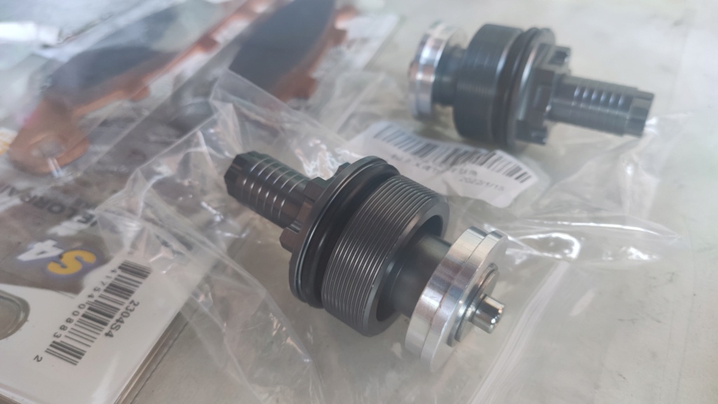

2 Precarga horquilla: he pillado estos kit de precarga de horquilla, para endurecerla un poco. Alguien sabe que tal van? Vi en el foro que montasteis similares pero no sé si de verdad hacenalgo.

Buwno, bueno, acabo de recibir el YSS y he flipado! Qué buena pinta tiene. A la vista, no tiene nada que envidiar a un Ohlins o similar la verdad.
Tiene para regular no solo la compresión sino también la extensión.

Estas son las fotos del "unboxing"
Vista de la caja:ç
Detalle general del amortiguador:
Detalle del regulador de compresión:
Detalle del regulador de extensión:
Estas regulaciones tienen 30 "clicks" cada una, así que desde la posición inicial en la que están, tocará jugar, a ver si tengo sensibilidad y noto las diferencias y cambio de comportamiento de la moto. Además del general que notaré por estar nuevo.
Voy a vero si me lio mañana a cambiarlo junto con los de la precarga de la horquilla, que no se si podré porque estoy pendiente de ir al Classicauto mañana o pasado. Así que según me organice me pondré.
