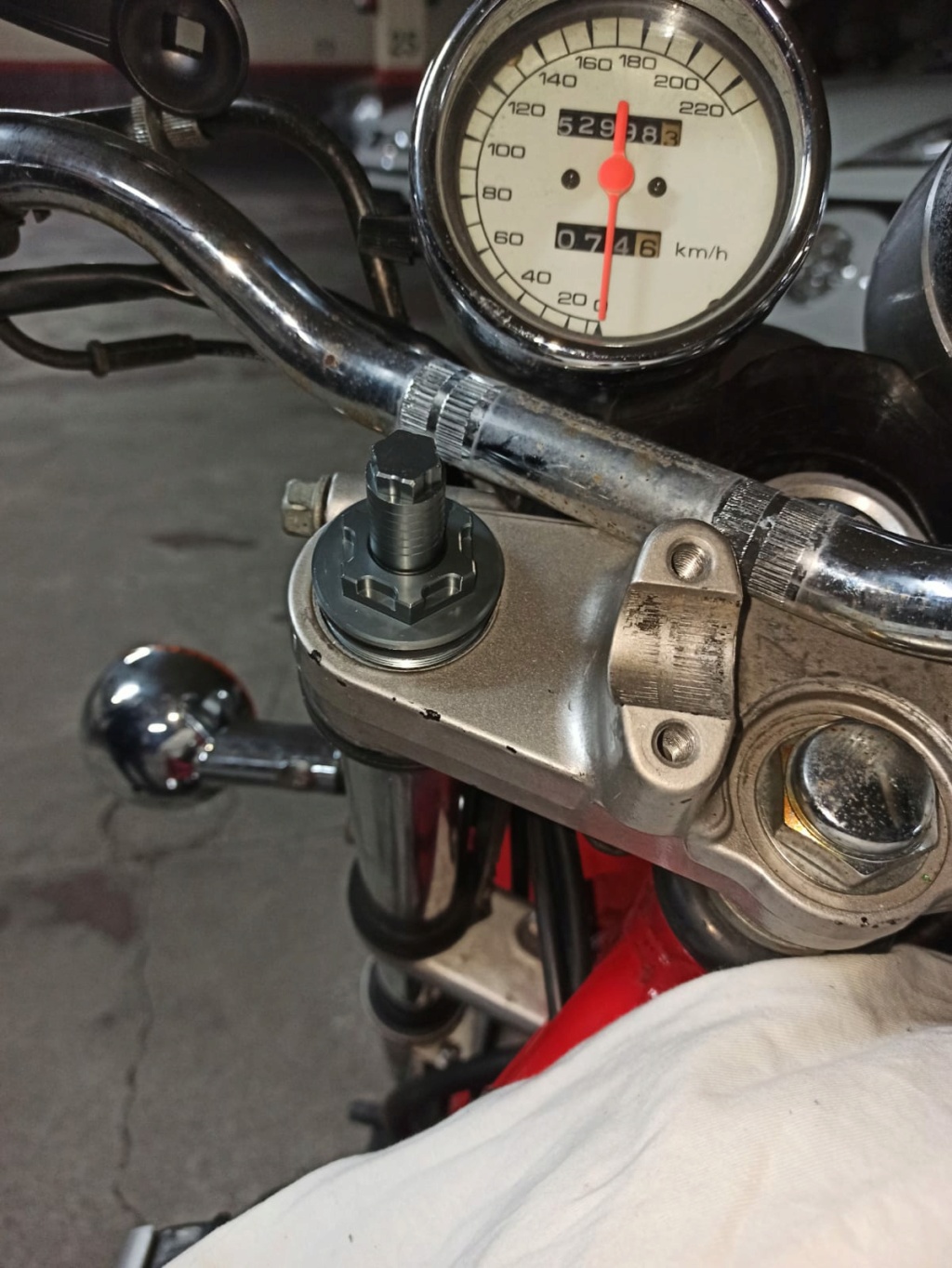

Precarga horquilla: Ya he puesto los tapones de precarga de la horquilla. Trabajo sencillo, os comento.
1.- Retirada originales: Pues bien sencillo, aflojarlos y ya está, si no fuera pq el de la barra derecha estaba duro como su pm, no había manera de aflojarlo pero con paciencia todo se consigue.
2.- Manillar: Una vez quitados los topes originales, solté el manillar, ya que con el puesto con los nuevos topes no podía montarlos pq no tenía espacio para meter la llave de estrella, solo podía con la llave abierta y pasaba, que de esta manera es mas fácil marcar el aluminio y pasaba.
[url=https://servimg.com/view/20265429/73
[/url]
Aquí está la diferencia entre los originales y los nuevos, +- 1,5 cm de precarga inicial, sin siquiera reglarlos.
Antes de aflojarlos, lo primero es hacer lo mismo con los tornillos que sujetan la barra de la tija superior para que no fuercen el tapón y sea más fácil.
3.- Instalación nuevos tapones: Lo comentado, nada complicado, solo hacer un poco de fuerza a mano para vencer la resistencia del muelle, que enganche el primer hilo de rosca y ponerse en marcha con la llave.
Este es el de la barra derecha, como veis, ya está retirado el manillar para poder utilizar la llave correcta.
[url=https://servimg.com/view/20265429/75
[/url]
Y ya está, un buen apriete a mano y suficiente. Comentar que el dueño anterior me dijo que cambió los retener de la horquilla y el aceite, y así es, el aceite estaba perfecto, muy muy clarito, no se le veía envejecido.
4.- Reapriete: Para terminar, montas el manillar, lo apreté a ojo y después los de la tija. Estos a su par como indica el libro de mantenimiento. Dinamométrica a 45 nm (pone entre 40 y 70 creo recordar) hasta que salta la llave y a otra cosa mariposa.

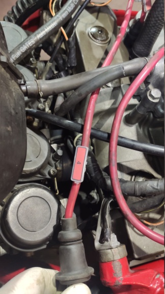

Hola, aquí estoy de nuevo. en estas dos semanas la verdad es que no he hecho prácticamente nada. pq entre el trabajo y el mal tiempo...
Esto es lo único. Unos cartelitos para los cables de las bujías para saber cual va a cada uno, que una vez a un amigo del grupo de los minis puso dos mal de sitio y casi nos cargamos el motor...
Son unos soportes de Aliexpres que se ponen con las típicas cinchas de nylon y tu te imprimes lo que quieres. Es un pelín tunero pero me mola.
Por cierto, tengo mas así que si alguien quiere, y con el fondo de la numeración en otro color, no tengo problemas en hacérselos, que tengo soportes de sobra. De regalo para los colegas del foro (envío no incluido, claro
Para esta semana a ver si me pongo con otras cositas y os cuento, que además tengo pendiente terminar el tema del amortiguador

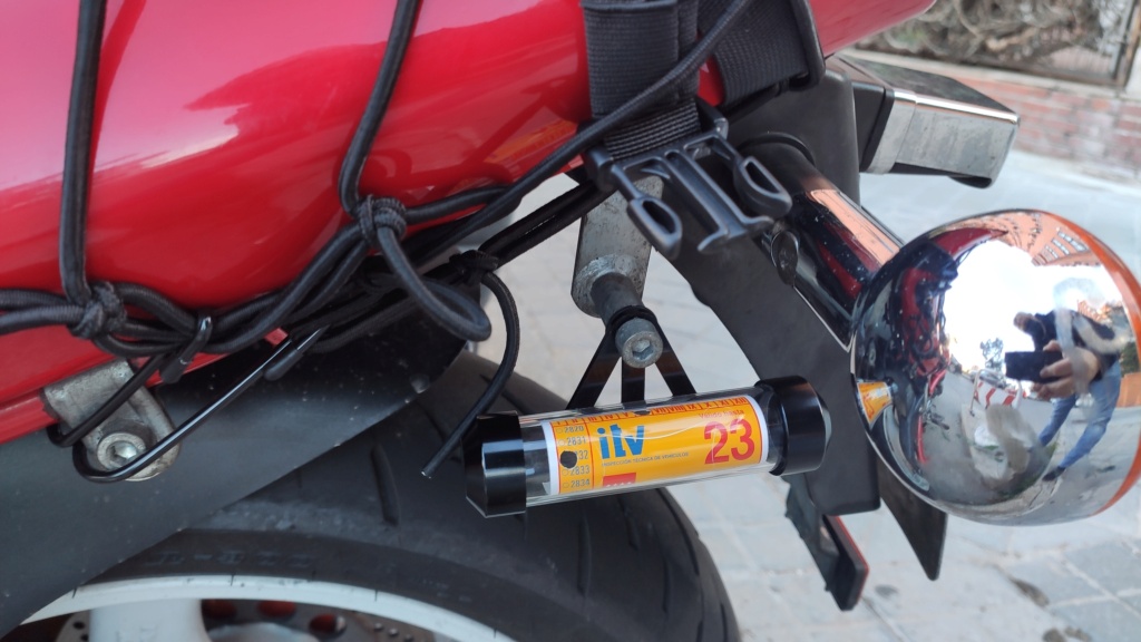

1.- Soporte Pegatina ITV: Pillé este soporte en Aliexpress (ya antes de tener la moto en un hilo se hablo de esto) y se lo he puesto en el soporte que tiene la moto en la agarradera trasera, que en su momento debió de llevar un baúl y ahí estás sus anclajes. Es aflojar el tornillo y ponerlo, cero complicación.
La verdad, creo que queda bastante discreto uy vistoso a la vez. ¿Qué opináis? Si alguien quiere el enlace lo paso.

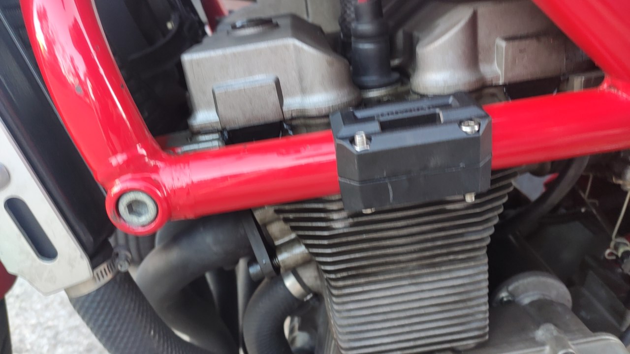

2.- Pelacrash: En este caso, como la moto tiene arañazos en los tubos del chasis, he aprovechado para ponerles unos protectores de caídas en esa zona. Son también de Aliexpress, muy fáciles de poner.
En esta doto veis cómo estaba uno de los tubos del chasis de despintado.
Para ponerlos, es simplemente atornillarlos, pero como van muy justos en el chasis y si los giras tocan en el motor, para que me fuera mas fácil primero puse uno al revés, con la tuerca hacia arriba para poder sujetarla. Aquí la tenéis.
Y después atornillar el resto, para luego el que está al revés ponerlo bien.
Creo que es resultado es muy bueno, disimula los desconchones y aunque no sobresale mucho para portejer, mal no hace.
Fuweron muy baratos, si también os interesa os pongo el enlace.
