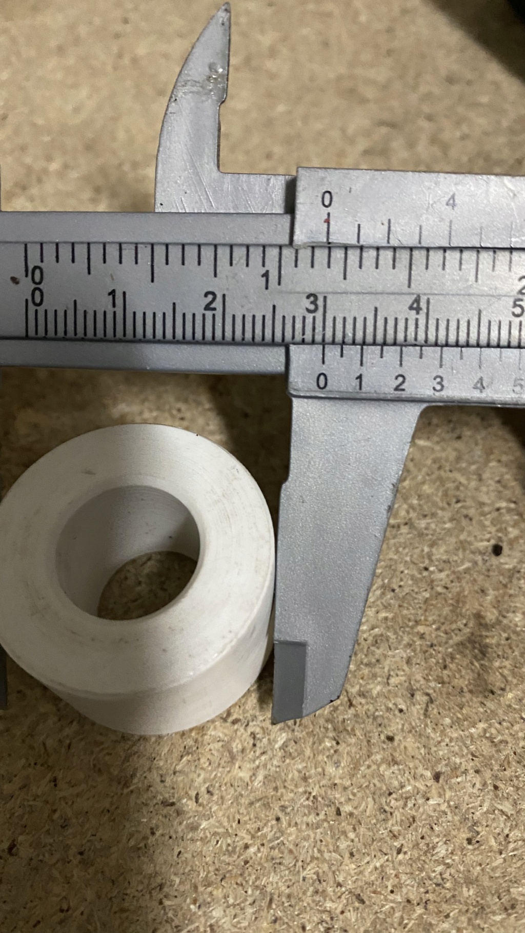

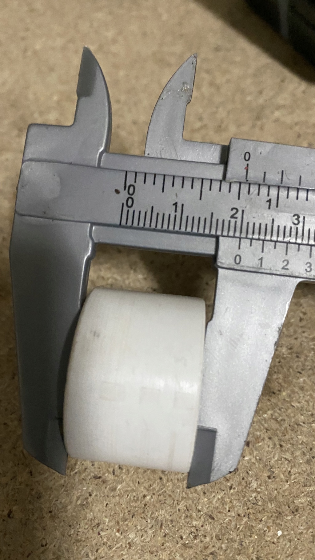

Lo que si que ha llegado es esto:
Voy a hacer líquido de frenos, aceite y filtro de aceite (que llega mañana) refrigerante, aceite horquillas y aprovecho los tacos de nylon que tenía para montar en la gs500 que tuve y que nunca monte jejeje
Si no me equivoco son de la misma medida las horquillas:
Un sae 15 espero que esté bien con los tacos….
Luego el líquido de frenos me sobró de la última vez de la otra moto, supongo que irá bien….
El refrigerante también me sobró, tengo más , vaciare todo el que lleva y meteré este aunque no estoy seguro si le va bien, ahora lleva verde…. La idea es vaciar llenar con agua destilada arrancar un momento para que circule y volver a vaciar varias veces y llenar con el líquido nuevo hasta que quede todo renovado….
Intentaré hacer fotos de todo el proceso, aunque luego siempre me lío y no hago ninguna jejeje
