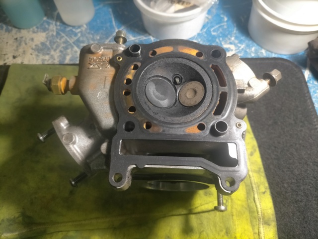

Aquí la culatita.
Motor YAMAHA YP-150 Img20343
Motor YAMAHA YP-150 Img20344
Motor YAMAHA YP-150 Img20345
Aquí ya está limpia por dentro y por fuera. Ya parece otra cosa. Y de aquí al rectificador para que la ponga a punto. Twisted Evil

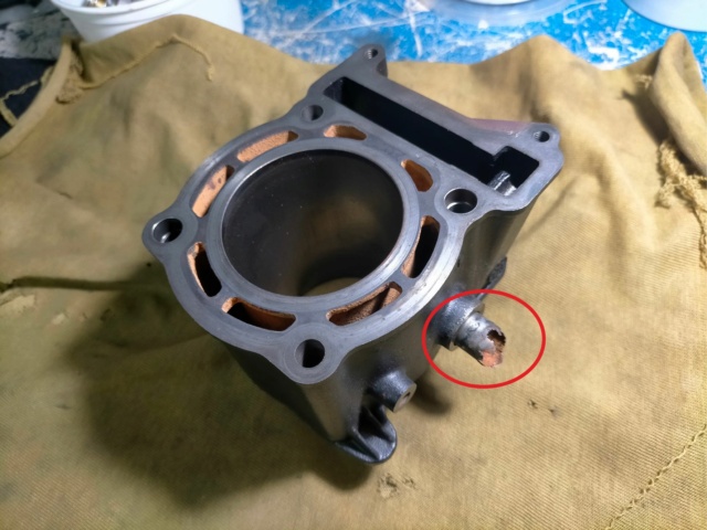

Para refrescar la memoria dejo foto del tubo del cilindro que estaba podri.
Motor YAMAHA YP-150 Majest15
Bien, pues comenté en uno de los establecimientos a los que suelo acudir, a ver si me lo podían sacar del cilindro... y la respuesta fue que..... NO!  Rolling Eyes
Si me hubieran dado un euro cada vez que alguien me ha dicho que NO cuando le he pedido cierto trabajo, desde luego que tendría una buena cifra en mi bolsillo. La gente no quiere complicaciones con los curros.  Mad
Así que, pues nada... me he puesto tranquilamente a hacerlo yo. Es lo que hay.
Motor YAMAHA YP-150 Img20389
Motor YAMAHA YP-150 Img20390
Y voilá!!.... finalmente aquí el resultado.... tubo fuera!!  cheers
Motor YAMAHA YP-150 Img20391
Y una cosa tengo clara... si que tengo que agradecer a todos esos NOES que me han devuelto a lo largo de todos estos años el que me hayan servido para aprender más y trabajar mejor. Es la parte positiva. Wink

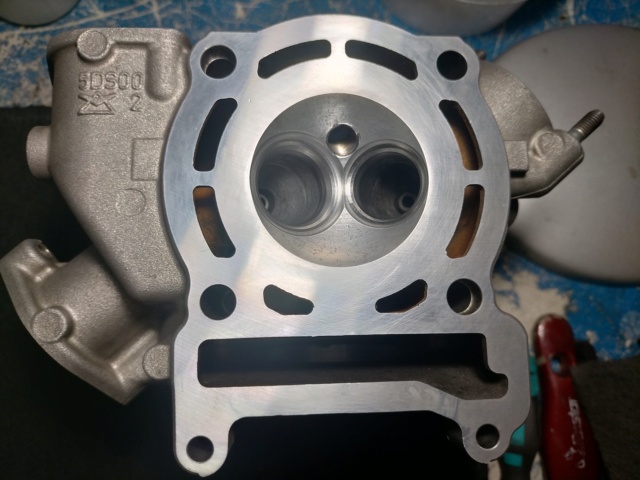

Os muestro ya los últimos trabajos realizados en la culata antes de montar. Inspección y limpieza de válvulas, pulido de asientos y limpieza extrema y soplado de toda ella:
Motor YAMAHA YP-150 Img20416
Motor YAMAHA YP-150 Img20421
Motor YAMAHA YP-150 Img20420
Aquí vista final. Se ha puesto especial hincapié en hacer un delicado trabajo sobre los asientos. Esta operación lleva su tiempo y hay que hacerla con mimo y calma:  cyclops
Motor YAMAHA YP-150 Img20417
Otras vistas. Todas las superficies en alu han sido pulidas para un mejor encaramiento:
Motor YAMAHA YP-150 Img20418
Motor YAMAHA YP-150 Img20419
Y finalmente terminada:  Twisted Evil
Motor YAMAHA YP-150 Img20422
Ha llevado un trabajo llegar hasta aquí, pero merece la pena. El contemplarla ahora toda impeca da mucho gusto. Wink

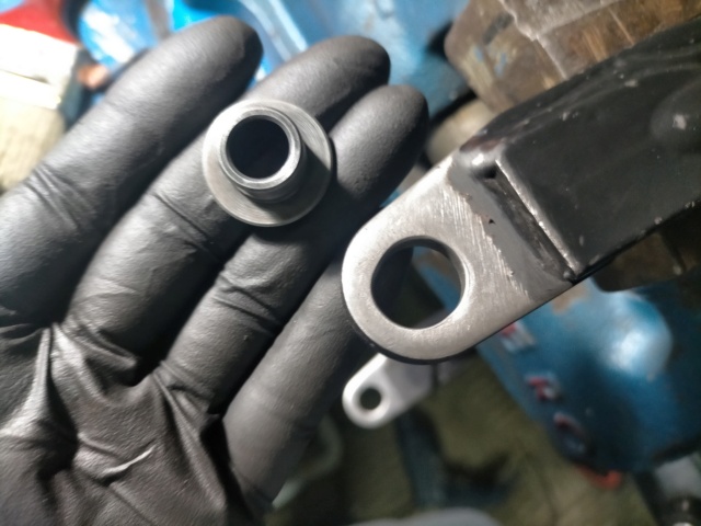

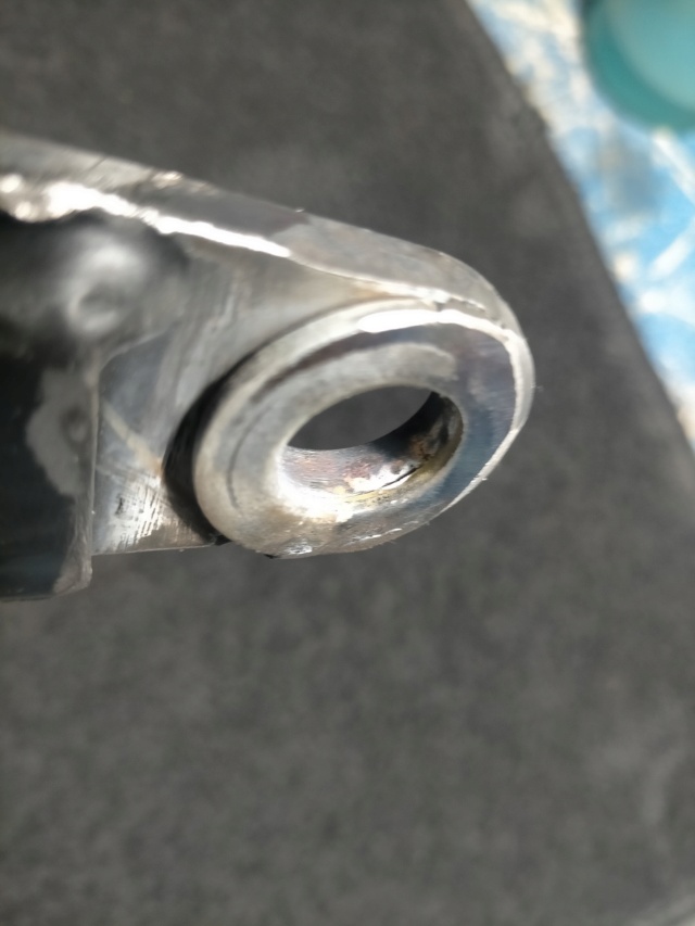

Os cuento más cosas.
El caballete ha tenido que recibir bastante mimo porque estaba muy necesitado, la verdad. Rolling Eyes
Motor YAMAHA YP-150 Img20455
El problema...
Motor YAMAHA YP-150 Img20456
Los orificios pasantes estaban ovalados y tenían bastante juego.
La solución... En primer lugar limpiar, desengrasar y sanear todo:
Motor YAMAHA YP-150 Img20457
Y en segundo lugar, soldarle unas arandelas de la medida adecuada:
Motor YAMAHA YP-150 Img20458
Aquí os enseño una mesa con muuchos años de pedrigree de soldadura...  Cool
Motor YAMAHA YP-150 Img20459
Y el resultado final ya sin holguras, realizado en ambos lados:
Motor YAMAHA YP-150 Img20460
