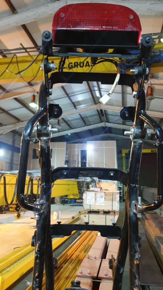

¿y si en vez de soldarlo tal y como era hago unas cogidas y lo convierto en subchasis?
bandit 400 Sevilla Img-2017
bandit 400 Sevilla Img-2019
bandit 400 Sevilla Img-2018
bandit 400 Sevilla Img-2020
bandit 400 Sevilla Img-2021
bandit 400 Sevilla Img-2022
por si en un futuro se antoja poner un subchasis mas recortado o yo que sé, pero ya esta hecho. Smile Smile Smile Smile b15wd

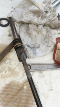

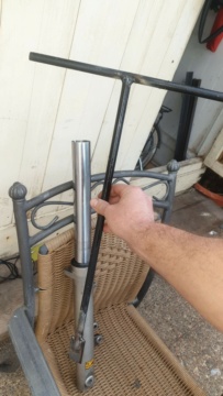

También pinte los tubos de la horquilla que para desmontarla tuve que hacer encajes de bolillo.
bandit 400 Sevilla 20200313
bandit 400 Sevilla 20200413
bandit 400 Sevilla 20200412
bandit 400 Sevilla Img-2045
bandit 400 Sevilla Img-2044
bandit 400 Sevilla Img-2043
Herramientas caseras.

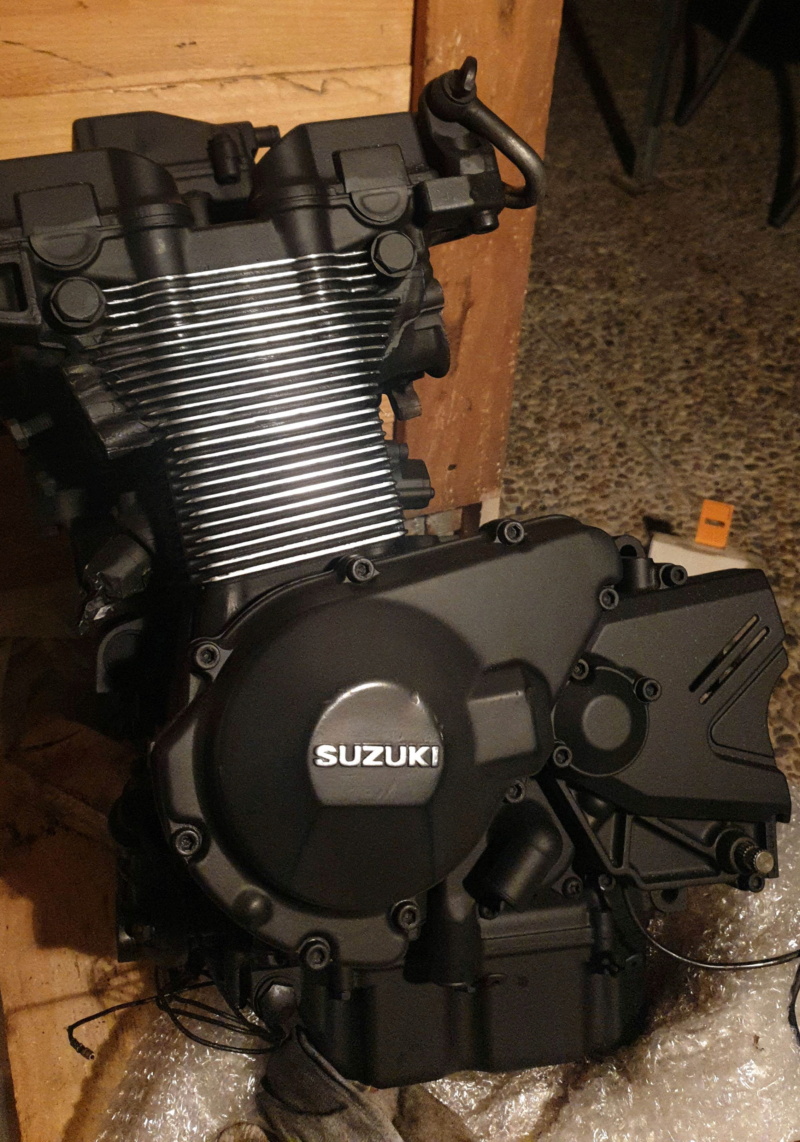

Y ya pasamos al motor....  icon_mecanico  aquí hubo que armarse de paciencia y leer muy bien por todos lados. Recopile mucha información y lo primero que hice fue lavarlo bien, hacerme una bancada para ponerlo y trabajar bien.
bandit 400 Sevilla Img-2049
bandit 400 Sevilla Img-2050
y después para no hacer el gijilea, lo primero que hice fue medir compresión. Me apañe un compresómetro casero, no muy fiable pero orientativo, ( si alguien le interesa le explico como hacerlo en otro post) y el motor esta muerto, tieso...icon_borracho  99  affraid  menos fuerza que un muelle guita.44-bannana
Pero como os había contado por suerte tenia otro!! Cool b15wd

Al comprobar el otro motor, que si estaba bueno de compresión, me puse manos a la obra con el maquillaje.
Aquí dejo fatillos
bandit 400 Sevilla Img-2053
bandit 400 Sevilla Img-2057
bandit 400 Sevilla Img-2056
Tornillos y piñon al zincado.
