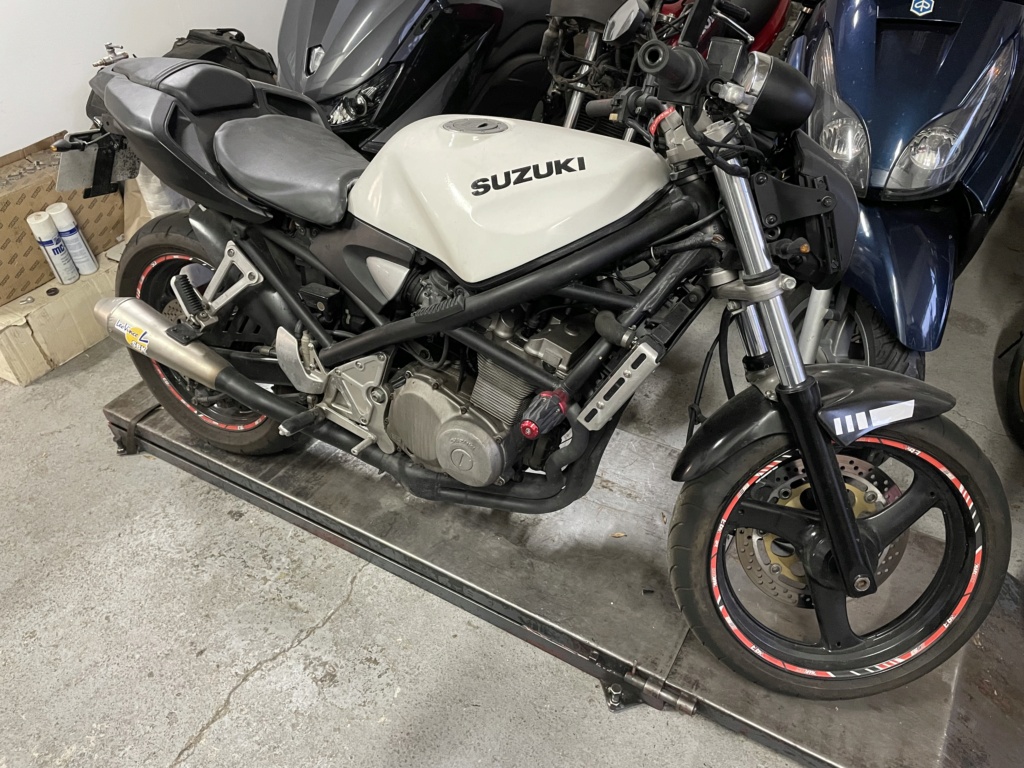

Un par de fotos de la pobre bandida en su estado actual. Por lo que he visto en el resto de piezas originales, era azul.

Vaya parece un poco "tuneada", el colín ¿de qué moto és?

El colín es de una Ducati, el faro de una Yamaha…
Lo bueno es que tengo las piezas originales así que hay esperanza!

Bien venido, me gusta mucho como le queda el foco de la yamaha
