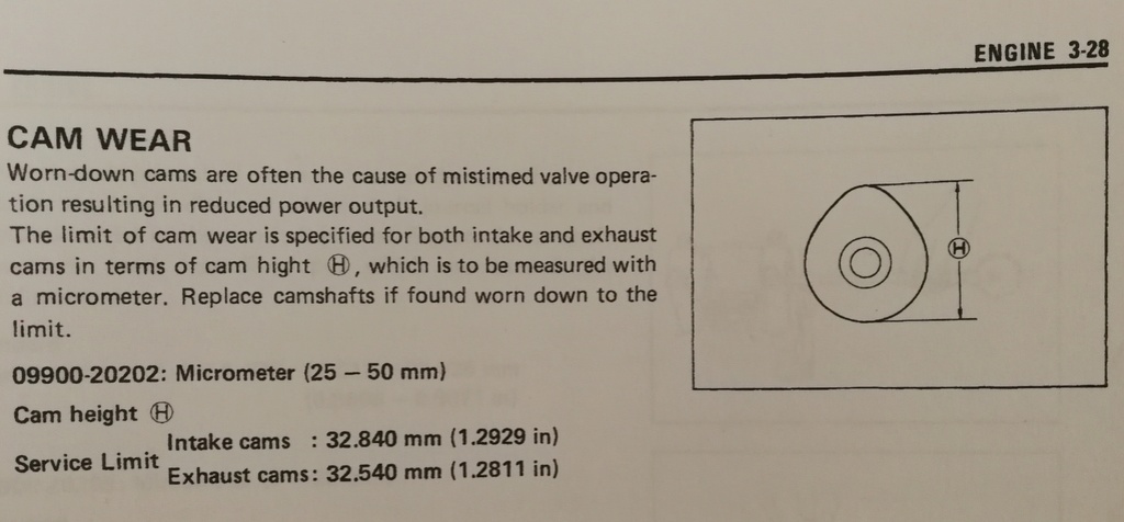

Levas desgastadas:
Las levas gastadas son a menudo la causa del funcionamiento de la válvula inoportuno que reduce la potencia de salida.
El límite de desgaste de la levas se especifica para levas de admisión y de escape en términos de leva alta (H), que se mide con un micrómetro. Reemplace los árboles de levas si se desgastan hasta el límite.
Límite de servicio:
- Levas de admisión: 32.840 mm
- Levas de escape: 32.540 mm

Capi, revisando mi Evolving he visto la info de las mediciones de las levas de árboles de levas y puse éstas
Arbol de levas
Aquí dice el libro que la medida de las levas deben de tener un minimo de 32.840mm (admisión) y 32.540mm (escape). Estas son las medidas:
----------------------------------cilindro 1-------------cilindro 2---------------cilindro 3----------------cilindro 4
Admision........................33,10...................33,11....................33,12....................33,16
Escape..........................32,85...................32,90....................32,80....................32,83

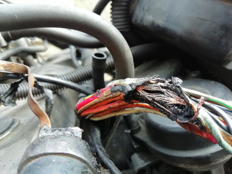

nuevo contratiempo, la moto en llamas!

instalación eléctrica revisada y restaurada!

Tiene ganas de seguir dando guerra. Vete a saber el origen de ese problema eléctrico. Revisa todo bien y comprueba que los fusibles estén bien porque si el corto se produjo de alguna manera, el fusible principal debería haber saltado antes de quemar la instalación.

el fusible se fundió en marcha, lo cambié y se volvió a fundir y al tercero se produjo el estropicio! no recuerdo si lo saqué de inmediato, quite la llave del contacto...el caso es que ha sido fácil detectar de donde viene el problema. La moto vuelve a estar operativa
