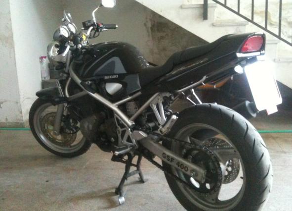

Buenas, abro este post para poner fotos y algunas cosillas que le vaya haciendo a la granaína; serán pequeños detalles porque la verdad estudiando y trabajando poco pues desgraciadamente no tengo para muchos caprichos.
Aquí está el post de mi presentación:
https://www.bandit400.net/t561-hola-soy-utena
El otro día que tenía un rato libre le hice un par de pegatinas para ponérselas:
Hoy se las he pegado, han quedado así:
Antes:
Después:
También le he puesto unos tornillos allen para poder sacar más fácilmente el asiento trasero y con dos pletinillas que tenía por ahí, la he doblado y unido mediante un tornillo con tuerca,le he puesto pegados dos topes de goma; para sujetarlo al tornillo allen del asiento. Con esto consigo tener fijado el candado ya que no me hace gracia que este por ahi suelto ni guardarlo en la mochila y que se me ensucie. Los tornillos son normales, quiero a ver si consigo unos de esos de cabeza ovalada, así la llave es de tamaño más pequeño y puedo ubicarla en su sitio original, ya que la que estoy usando es más grande y no cabe, la tengo guardada debajo de la tela que está atornillada.
Ya se que es una chorrada,
pero al menos me mantiene entretenida jajajaja.
Por otra parte estoy disgustada, se ve que con las vibraciones se ha partido el cable del indicador de voltaje de batería que le instaló xarly_lopez, ahora tengo que sacar todo el cable y mirarlo bien porque no funciona ni la toma 12v ni la luz del hueco
Así que uno de los próximos arreglos será ese: sacar el cableado, poner un conector y soldarlo todo bien, aislar con termorretráctil y mirar de ubicar o fijar de otra forma el indicador.

Bueno pues ya que solucioné el tema del carburador, aprovecho que tengo conexión en pc y os enseño algo más que tengo hecho.
El medidor de voltaje y la toma de 12v que tenía instalados cuando compré la moto al estar las conexiones al aire (aunque bien aisladas) con las vibraciones se han roto y desoldado los cables que van al medidor.
Por no tirar nada ya que es una pena me entretuve en soldar y para protegerlos de agua, tirones y demás los he empotrado en dos botes, dentro sus conexiones y un interruptor y todo conectado a batería con fusible.
Os dejo una foto del proceso:
El medidor va en el manillar, y va a conectarse dentro del bote de la toma de 12v, comandado todo por un interruptor que cuando está cerrado enciende el led rojo. El bote está enganchado cerca de la bobina derecha.
Para que quede más discreto los botes van forrados con pegatina negra y los cables exteriores van protegidos con funda. Los elementos empotrados tienen una capa de silicona caliente por alrededor para que quede lo más estanco posible.
Faltan unas fotos de las ubicaciones en la moto, cuando tenga buena luz, edito este mensaje.
Y hasta aquí la última bricochapuza, hasta la próxima xDD Saludos.
