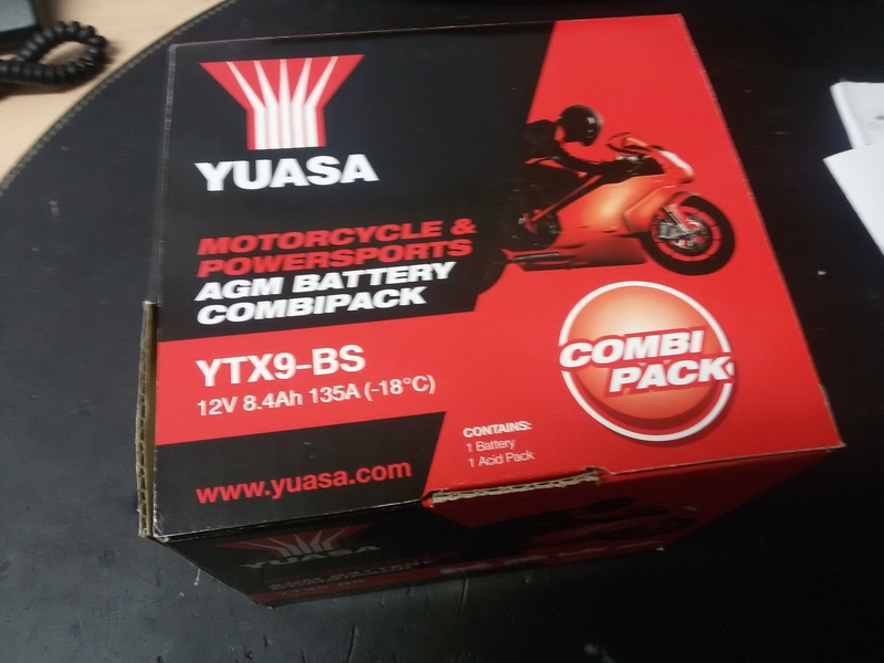

Mensaje por bcnbandit Jue Oct 26, 2017 10:18 pm
Hola Bandidos.
Pues os cuento lo último.
Fue la semana pasada bajar unos grados las temperaturas y la bateria a dicho basta, me paso en la bandida el miercoles pasado y a los dos dias la del coche. Vamos que estoy en racha.
Bandidos y Contrabandistas | - Página 6 Empty Re: Bandidos y Contrabandistas |
Mensaje por bcnbandit Jue Oct 26, 2017 10:22 pm
El caso que la pedi por internet y también pedi las pastillas de freno delanteras y hoy los de Mrw ya me han traido el paquete.
Bandidos y Contrabandistas | - Página 6 20171010
Bandidos y Contrabandistas | - Página 6 20171011
Así que ya tengo faena para montarlo.
De momento le he hechado el electrolito, la he dejado como una hora y media y la he puesto a cargar.
Mañana si tengo un rato cuando vuelva del hospital (han operado a mi padre y pasaré la noche) me pondré a montarla

Mensaje por malaga1 Jue Oct 26, 2017 10:27 pm
Yo compré mi Yuasa en Amazon muy barata y me va de lujo. Creo que MitiaPep también

Mensaje por bcnbandit Mar Oct 31, 2017 1:20 am
Buenas bandid@s. Pues ya tengo la bateria montada y funcionando a las mil maravillas.
