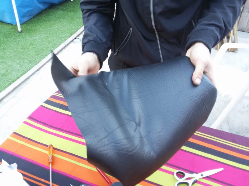

Y aquí con otro forero de los catalanes que se vino a tapizarme el asiento. Gracias Ricard.

Enlazando con esto os pongo unas fotillos del trabajo realizado por Ricard sobre el tapizado del asiento, se trajó la grapadora y uso su magia para hacer un buen tapizado en un visto y no visto.

Como podéis ver se me había hecho una brecha importante, empezó todo con un agujerito pequeño y cada día crecía.

Quedó bien el asiento! Cool
Eso hay que repararlo enseguida, pues si no cuando llueve se moja la espuma y se va deteriorando porque no se seca fácilmente.
