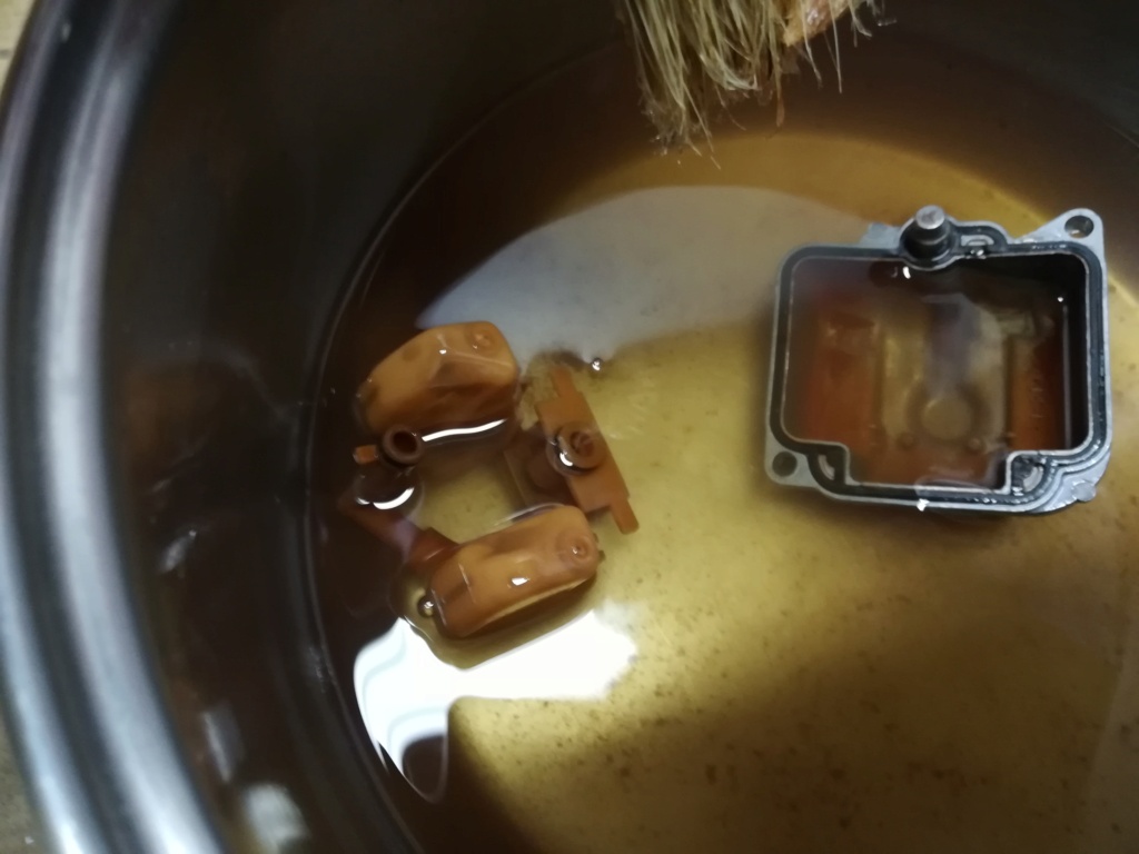

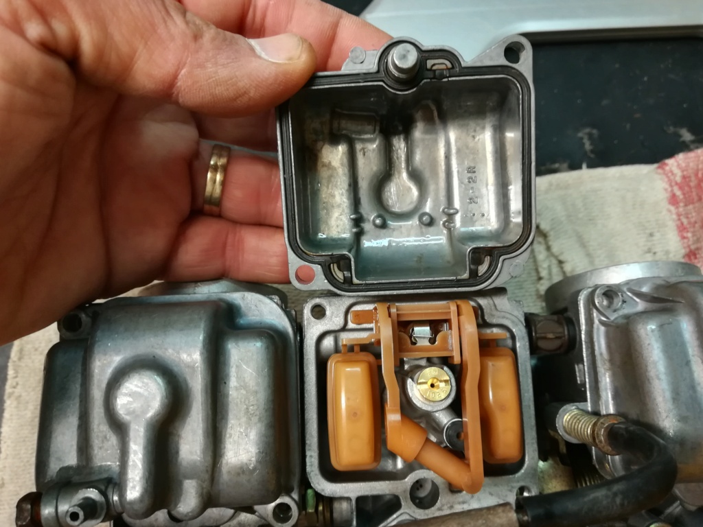

Ahora le he hecho el tratamiento con Rostio, que es un producto alemán que viene un kit con dos botes, uno para el tratamiento desoxidante y otro una vez desoxidado y aclarado que se le hecha una emulsión que trata el metal para que no vuelva a oxidarse.
Veremos a ver si dura, de momento ha ido bien.
Bandidos y Contrabandistas | - Página 25 Img_2067
Y por supuesto limpiar carbus de nuevo
Bandidos y Contrabandistas | - Página 25 Img_2069
Bandidos y Contrabandistas | - Página 25 Img_2068
Bandidos y Contrabandistas | - Página 25 Img_2070

Esto es lo que salió al filtrar la gasolina
Y así ha quedado el depósito

Mensaje por CYLON Sáb Ene 08, 2022 11:23 pm
Esta foto es muy ilustrativa:
Tela, como estaban! affraid
Bandidos y Contrabandistas | - Página 25 Snz7us10
Mensajes : 8674
Bandidos y Contrabandistas | - Página 25 Empty Re: Bandidos y Contrabandistas |
Mensaje por CYLON Sáb Ene 08, 2022 11:24 pm
Claro, el óxido se ha metido dentro. Eso obstruye todos los pasos calibradas.
Joé tío, qué way que lo has dejado! Shocked
