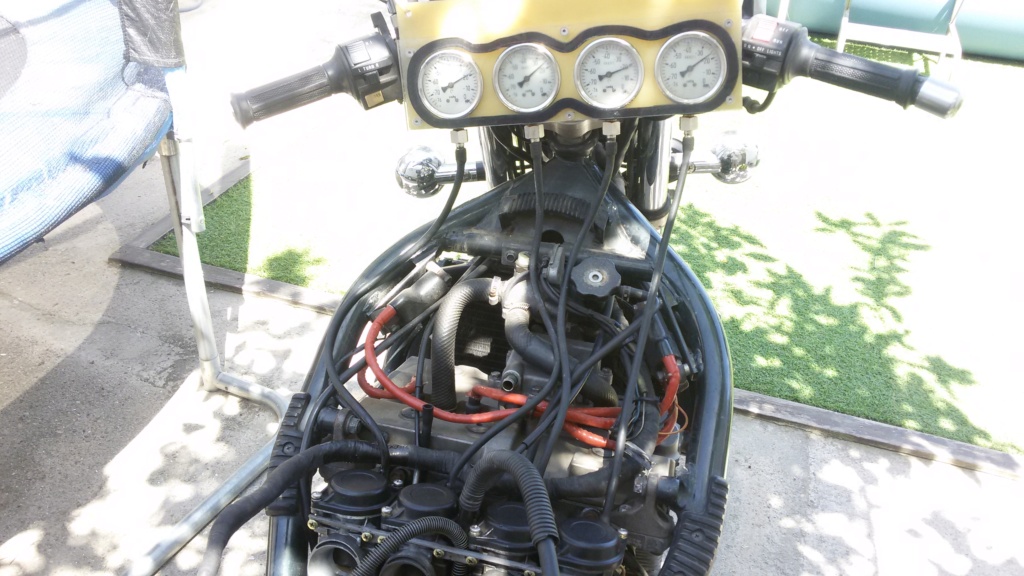

Aprovechando estos dias en casa aprovecho a poner a punto a VicBand para cuando podamos volver a disfrutar de ella.
Aqui una de preparacion para la sincronizacion de carburadores
Bandidos y Contrabandistas | - Página 24 20200511
Bandidos y Contrabandistas | - Página 24 20200510

Qué pacha!, ja, ja,,,, parece un cuadro de mandos.....  Cool
