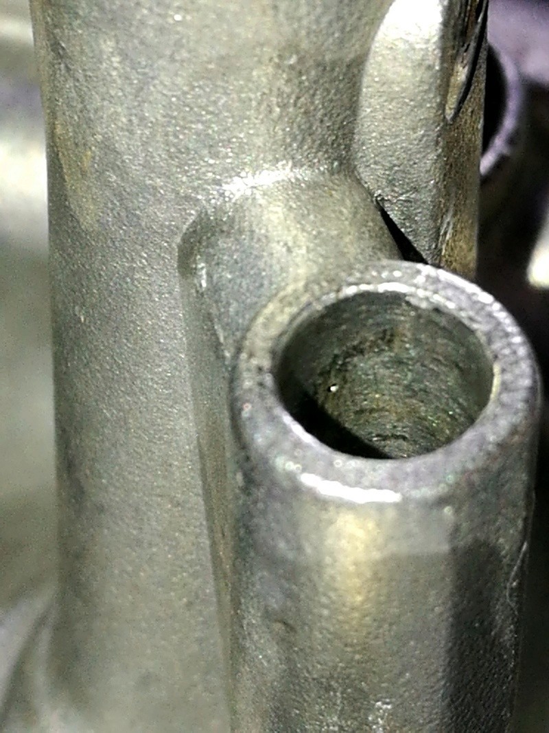

Ya se lo que le pasa al 3 carburador, aqui una foto del agujerito donde va el tapón de goma del 4 carburador, el 1 y 2 son iguales,
La Roja Transformada - Página 11 Img_2056
en los carburadores 1,2 y 4 si que entra este cablecito perfectamente,
La Roja Transformada - Página 11 Img_2057
en cambio en el 3 carburador el agujero es mas pequeño y no entra ni el cable, y no es que esté sucio, fallo de fábrica Mikuni,

ahora no se que le tendré que hacer a este carburador, probaré a cambiarle el chiclé de baja de 32,5 a 35 o 37,5, supongo que cambiando el chicle subira el nivel de la boya que estaba algo mas bajo.....también se podría agujerear y hacerlo igual a los demás.......herremientas y brocas de relojero?  scratch  Suspect

Vaya descubrimiento!
¿No sería diferente por algo? , es raro que los japoneses se les escape algo así...........

Supongo que será diferente porque habrá salido del molde así, ya que la camisa también le cuesta un poquito de entrar......japoneses, chinos, españoles o americanos, todos humanos y nos equivocamos.

Yo podría confirmar si eso es así mañana o pasado cuando vaya a la cochera, que tengo unos fuera. Menudo ojo!
Gracias Tenjou, no te molestes, lo he mirado con el otro conjunto de carburadores que tengo, he mirado el 3 carburador y no es así, he mirado los demás y están todos bien, a parte también hize la prueba de soplar humo y si sale por el agujero, probaré como dice Capitán, inspeccionar de nuevo la altura, que la torica entre bien y en el caso que hiciera falta jugar con la altura del flotador para que llegue hasta el nivel correcto, ponerla en marcha y a ver por donde sale el expediente x  scratch
