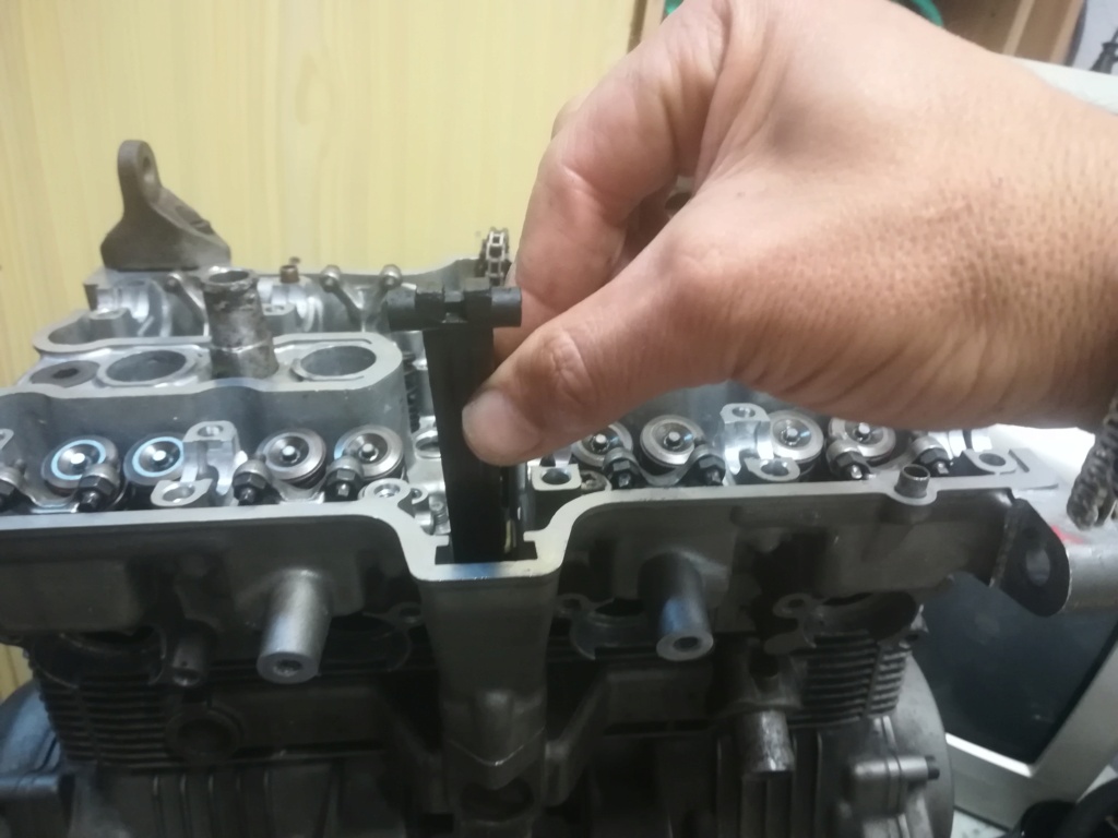

Limpieza de las 16 valvulas, que tenian carbonilla como para hechar en un tren de vapor.....
Y llego el momento del matrimonio......
Y metemos el patin de la cadena de distribucion tras haberlo comprobado...
Y listo, ahora ya queda calar distribucion, montar arboles de levas, encargar las juntas de los puentes del aceite de los arboles, etc....
Y espero que quede perfecta cambiando todas las juntas que venian en el kit de athena....

Ole el trabajo fino y bien hecho!!

Que bien te quedo la valvula! Me quito el sombrero

Si, da gusto verla ahora porque estaba fina...
