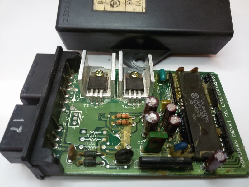

Y mientras el proyecto esta parado y releyendo el hilo veo que no puse fotos de la repación del mi CDI ni de la limpieza de los carburadores.
Os pongo las del CDI y la de los carbus las buscaré y ya las colgaré.
