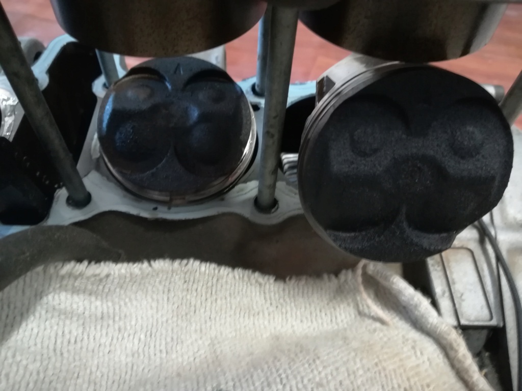

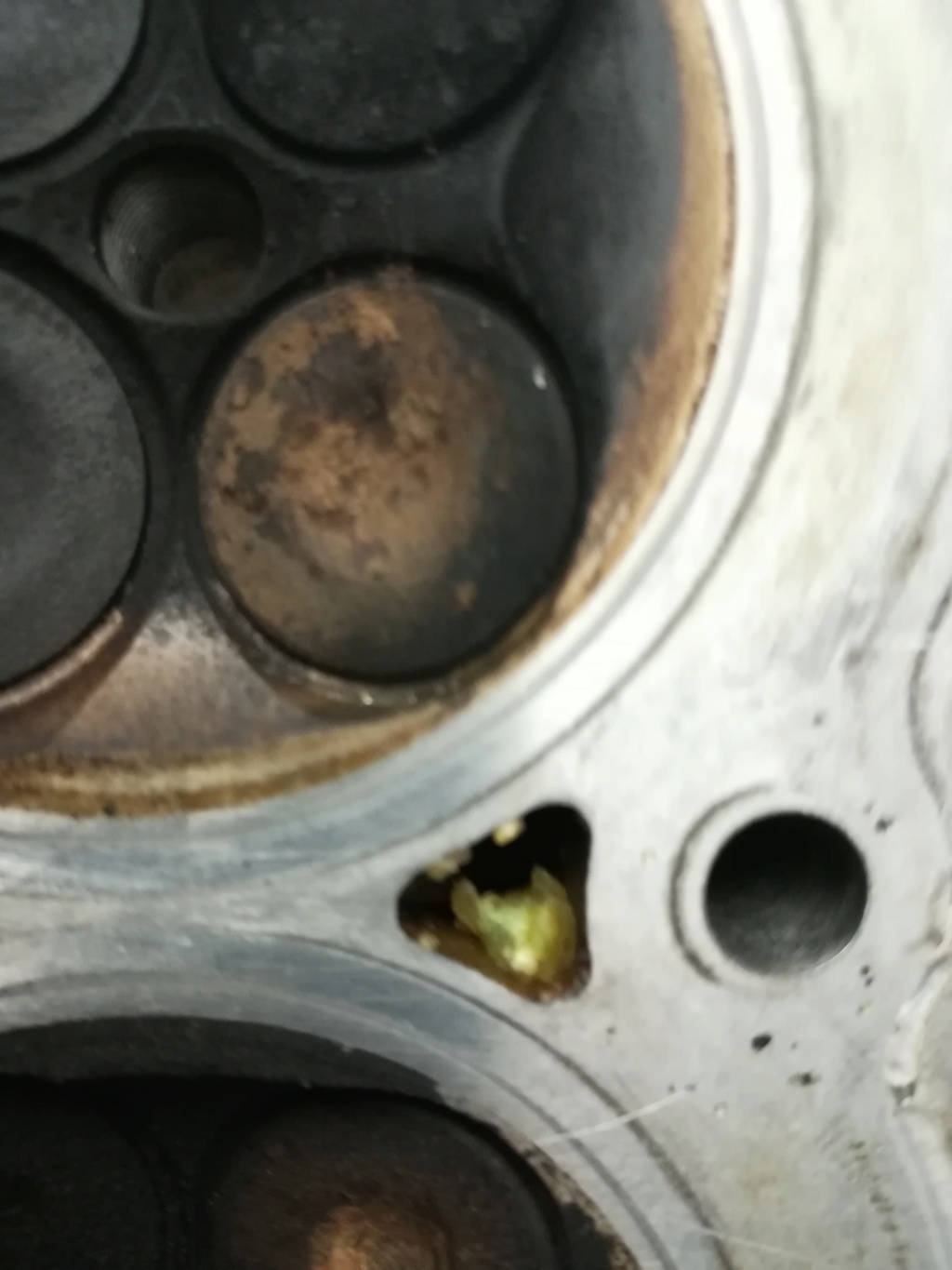

Buenas foreros Bandid@s.....
Actualizando............
Desmontaje completo de culata, cilindros y pistones como en el spoyler que os enseñe.
Ahora liado limpiando a fondo la culata
Toca frotar a fondo, porque hay carbonilla para parar un tren de mercancias.
Mirad como estan de negros los pistones....

Pues de nomento lo he frotado con jabón industrial como si no hubiera una mañana, lo he metido en la bañera de piezas del trabajo y en la maquina ultrasonidos.
Y luego he seguido los sabios consejos de Malaguita y he pulido un poco los conductos de escape y lo he vuelto a pasar por ultrasonidos.
Y hasta aquí............. Continuará.......

Muy importante:
Comprueba plano y estanqueidad de culata
