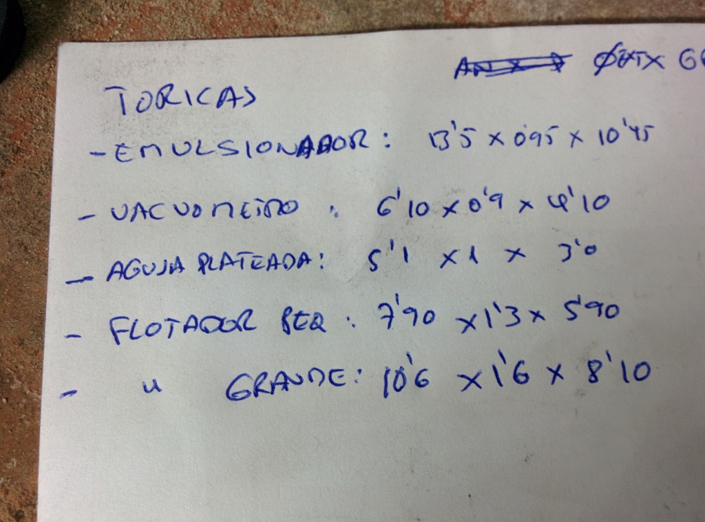

Estas son las medidas q he tomado de las tóricas usadas. Que sólo os sirvan para haceros una idea ya q no creo q sean exactas a la centésima de mm

Capi, en el cuadro q puse en la pagina anterior con las medidas de todos los chiclés te puede ayudar
