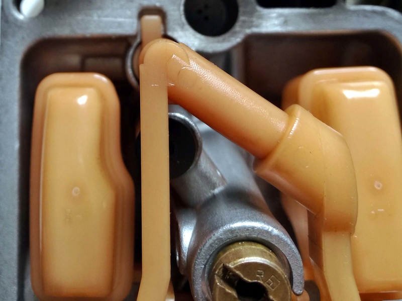

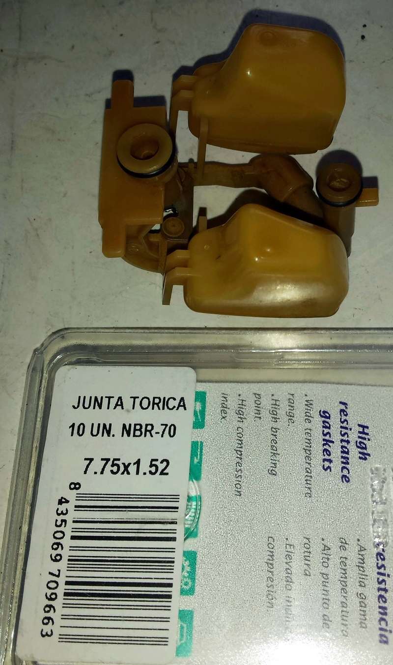

Como tengo los carburadores desmontados y en el despiece no vienen las toricas de las válvulas, me puse a buscar por tiendas de suministros bajo la recomendación de la señorita Paty y el señor Capi, las Vito parece ser que son mejores, por internet se pueden encontrar pero cerca de donde vivo encontré estas, NBR que creo serán buenas también, entran y van a la perfección,
empezando por las toberas, cuando las desmonte había tres con torica y una con silicona y estas son las que he comprado,
la pequeña que va entre el carburador y la tapa de plastico,
la pequeñita que va en el tornillo de regulación del aire,
la de la válvula, se puede ver la de la izquierda que está chafada, no se ha cambiado y en el despiece no la veo, así que encontré estas que van bien,
y las de las boyas, he encontrado la de la izquierda, igualita, la otra no tenían más, cuando las traigan pondré fotos y medidas
además con un paquete de cada hay para hacer dos cambios de toricas y con unos 15 euros se tienen de reserva por si acaso, seguro que le viene bien a más de uno del foro, includio yo.
Este mensaje lo tengo que rectificar, lo mejor es coger medidas sobre toricas originales, como por ejemplo las de liketek, cambiaré medidas cuando pueda

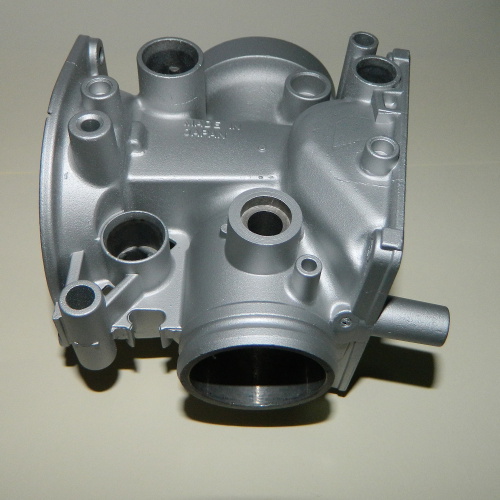

Me gustaria saber como se pueden quedar tan plateados y perfectos los carburadores como los de la página que puso sento, pues los he limpiado con gasolina y spray que lleva xileno y no se me han quedado igual.
Re: Repuesto e info para los carburadores | * * * * *
A cuáles te refieres?.
A estos, o es que son nuevos
http://www.litetek.co/Guide_MikuniBDST_Rebuild.html
aunque parece que leyendo a sido por ultrasonidos y luego pintados,
This carburetor has been ultrasonically cleaned and painted with a ceramic based paint by Harper's Ultrasonic.

dacrest escribió:Me gustaria saber como se pueden quedar tan plateados y perfectos los carburadores como los de la página que puso sento, pues los he limpiado con gasolina y spray que lleva xileno y no se me han quedado igual.
Cómo quedan pintaditos, eehh........
Pero no se... ya parece un exceso!

Así están cuando salen del molde de la fundición. Pero se pueden limpiar y dejarlos aseados. No se si llegaste a ver cómo suelo dejarlos.

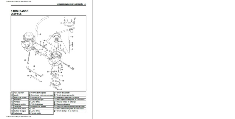

Sumale los de las GS500 que tambien montan estos, aunque solo dos. Pero para encontrar ciertos recambios también puede servir.
Foto del manual de GS500

Ya que este post es sobre repuestos e información para carburadores pongo otra duda más sobre el tapon de goma que va en el orificio tapando el chiclé de baja, he ido a ponerlos y no entran a presión, antes de poner la boya si le das la vuelta a los carburadores están flojos y caen, los puse ayer al mediodia en gasolina por ver si expandían y entraban más fuertes y esta mañana he probado y entran igual, la pregunta es, ¿sería conveniente cambiarlos por nuevos?, al ponerlos presionando con el dedo y luego poner la boya quedan así,
ahora bien, si los tocas un poco se salen un poco, no llegando a salir porque tocan con la boya,
he puesto la tapa, atornillado, unos golpecitos por ver si una vez montado todo se salía, bajaba o subia, pero queda igual, ¿puede haber problema con que se vaya la carburación por el motivo de que ese tapón se quede así?
Edito y pongo un enlaze de otro foro suzuki donde también se ve el desmontaje y montaje de unos carburadores de una GSX600F del 91, muy bien explicado por cierto, después de leerlo no hace falta cambiar este tapón parece, eso si, las toricas que puse como ejemplo para recambio son NBR (nitrilo), que son las habituales, pero tienen un aguante limitado a gasolina y temperatura, son mejores las de Viton.
http://www.foro-suzuki.net/limpieza-carburador-gsx600f-91-cambio-toricas-tema5767.html
Y ahi va otra pregunta, si las NBR de nitrilo son las habituales que se ponen, ¿que tiempo o km suelen durar, o a cada cuantos Km deberían de cambiarse?
Ala, ya teneís para leer y calentarse el coco
