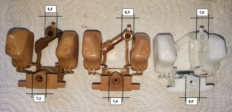

Boyas
Algo más de información sobre las boyas viejas, medias y nuevas; ya que tengo las boyas de los primeros carburadores, las de los segundos carburadores y unas nuevas que me pillé por si llegara el momento, hize mediciones de la parte donde van sus toricas, pongo esta imagen e información porque al poner las toricas de liketek en las boyas nuevas, costarón un poco de meter dichas boyas en los carburadores y pienso que tal vez para regular la altura y hacer una buena carburación tal vez esta información sirva de algo......igual para unas boyas más viejas hagan falta unas toricas quizás unas milesimas de mm más grandes para un buen ajuste de todo.....las medidas están cogidas con un calibre y se pueden ir un poco, creo que en aquel momento el pulso no lo tenía muy fino
, pero vamos, que es bastante aproximado.....
- Mensajes : 1586
