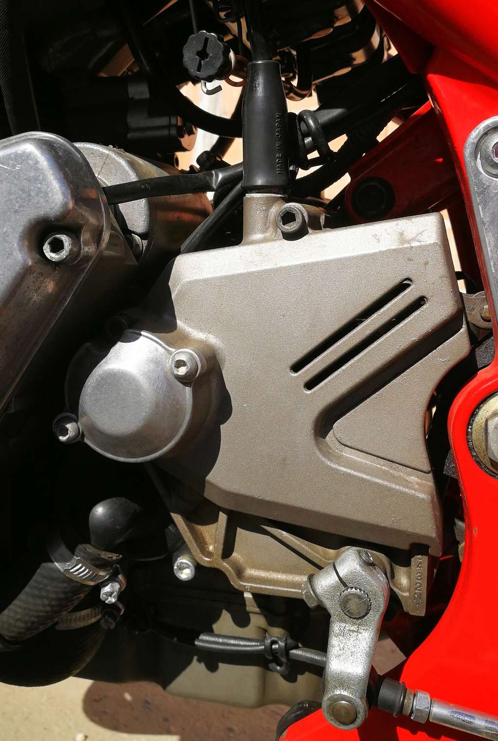

Otra pregunta (es un no parar) la tapa del piñón de ataque he visto que lleva "encima" otra tapa mas pequeña que parece ser del accionador del embrague, para retirar la tapa del piñón, ¿Tengo que hacer algo en especial? En anteriores motos que he tenido (Cbr 125, BMW F650gs, Hyosung 250 y 650) la tapa se quitaba sin mas, pero claro, no llevaba nada acoplado

¿Nadie sabe lo de la tapa del piñón?

Re: Desde Valladolid a la espera de nueva montura
Hasta dónde recuerdo, no tenía nada de particular, un par de tornillos y fuera. Eso si, prepárate a quitar porqueríajaimeman96 escribió:¿Nadie sabe lo de la tapa del piñón?
Pues nada chicos, he estado intentando quitar los 3 o 4 tornillos que lleva y lo veo difícil, estan super duros, a ver si mañana o pasado me traigo ayuda y lo conseguimos. Ademas me he dejado en casa la carraca para hacer fuerza asique nada, os iré diciendo
Usa buena herramienta si no vas a redondear la cabeza. Yo le doy unos golpecitos a la herramienta cuando está encajada y asi sueltan mejor.
Esa tapa creo recordar que se queda unida al cable del embrague. Habrá fotos por ahí.
Si los tornis están muy duros, échales 3 en 1 y sácalos con cuidado, pero no te deberían dar demasiados problemas pues son de allen.
Vale, ya suponía algo del cable ese del embrague..a ver si mañana le echo ganas con el 3 en 1 y ¡a por ello! No he visto ninguna foto en estos días que llevo curioseando, por eso preguntaba...Muchas gracias chicos, tendréis noticias!
Unas buenas Allen, wd40, mucha vista para no asarlos y así deben salir
Si esa tapa va unida al cable del embrague pero soltando los tornillos, creo que son 5 y de largos distintos, creo que 4 son iguales y uno mas corto, asi que presta atención donde va cada uno. Y sale sin más. Dentro encontraras el eje empujador del embrague.
Salu2 y suerte
