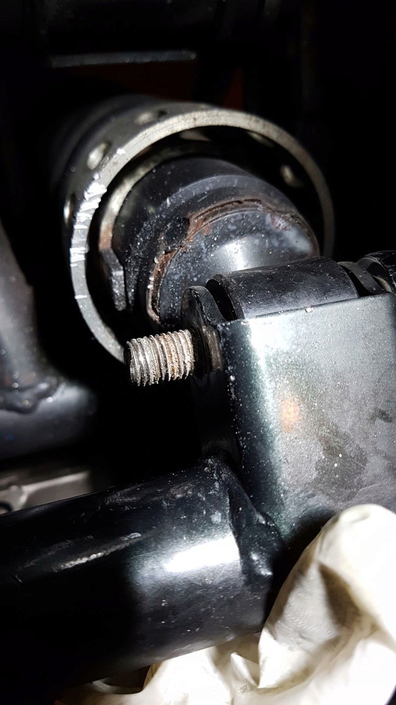

Capitulo 1 - El amortiguador que no quería salir.
Pues fácil no? sacamos la rueda para tener buen acceso

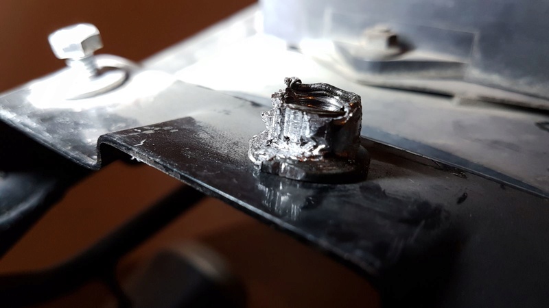

Quitamos las tuercas para sacar los pernos y zasca...la primera en la frente: tuerca soldada y cabeza comida a base de intentar girar...los años hacen sus estragos. Solución "fácil": cincel y mazo, ángulo y ostiones como panes (casi la parto en dos antes de que empezara a girar la muy pu...
Aquí se ve cómo está la rosca
Por fin sale (ya era algo personal)
Y ponemos el "nuevo" amortiguador, de una gsx750f de principios de los 90 de la que pillé el tren delantero para hacer el cambio a doble disco (a ver si lo hago) y metí en el mismo lote. Lavado de cara en negro mate chinese spray pa disimular y arreando que es gerundio.

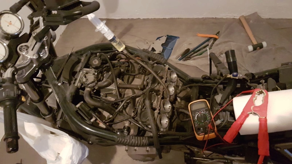

Actualizando un poco, probé a quitar las tapas y cubas de los carbus y pegarles una limpieza ultrasónica, a priori la idea era evitar desmontarlos enteros.
Para empezar tengo un tornillo con la cabeza comida y no he podido quitar una de las cubas.
El segundo fallo es que lo metí tal cual, sin limpiarlos por fuera y el miedo que tengo es que la propia mierda se halla metido ahora por los chiclés.
La moto obviamente sigue sin arrancar and i don`t know why, así que supongo que me tocará comprar un juego de juntas y o`rings y pillarme un tornillo nuevo (si a alguien le sobra uno que avise!)
En este punto acepto consejos. Cambié las bujías por unas más frías, en teoría no debe influir en el garaje y en invierno no la cojo.
He leído lo del truco de meterle gasolina con pulverizador en la entrada de las toberas para ver si es cosa de que no llegue combustible...
Quiero descartar todas las opciones posibles antes de volver a desarmar y meter los carbus en la máquina de ultrasonidos.

Alguna sugerencia de donde pillar el juego de juntas bueno-bonito-barato y el tornillo del carburador?
Re: "Involving" - La involución
Hola Aysen. Aqui varios lo hemos pillado en litetek y de momento a mi me han ido bien, pero Capi explicó que una vez que las desmontó se habian agrandado y las de las cubas no le volvían a encajar. Sino tendrás que buscar un juego de las originales, por ejemplo en bike-parts suzuki.
Creo que ya que los tienes desmontados vale la pena hacerles un "a fondo" y desmontarlos enteros para limpiarlos bien y cambiarle todas las juntas y toricas.
Así vas por partes y no te lias para conseguir arrancarla. Porque si no lo haces y sigue sin arrancar siempre te quedará la duda se si ha quedado algo mal y ya no sabrás si viene el problema de ahí o de otra parte.
Recuerda el dicho de las "Tres C".
Para arrancar solo es necesario:
Combustible
Compresión
Y Chispa
Si tienes eso tiene que arrancar. Así que comprueba las tres cosas.
Sigo atento a tus progresos. Me voy a poner como una foca con tantas palomitas. Jahajjajaj
Combustible
Compresión
Y Chispa

Tras un largo parón por motivos laburale he retomado la ardua y desquiciante tarea de intentar arrancar la moto. Necesito vuestra ayuda porque estoy hasta los coj...
He seguido paso a paso el video del sistema eléctrico para ver si estaban los valores bien, me dan algunos valores algo diferentes pero creo que dentro de lo normal, al medir los cables de bujía en vez de 32 ohm me daban uno sobre los 24 o asi... al ser menor la resistencia entiendo que tampoco debe ser un gran problema para el arranque, caso aparte sería si diera mayor, corregidme si me equivoco.
Por otro lado, le he puesto hoy batería nueva, pues la ha fundido en 3 o 4 intentos de arranque, se ha venido abajo rapidísimo, con mi consecuente cabreo porque así es imposible comprobar nada si me la tengo que llevar a cargar a mi casa (no se si un arrancador será la solución, pero no veo ni medio normal que se funda tan rápido)
Por otro lado, a nivel combustible no se si al quitar el depósito hay algún truco para arrancar, sigo con esa duda. He pinchado una jeringuilla con combustible al tubo de los carbus y nada. Ya me diréis si estoy haciendo algo mal.
Más dudas: en todos los modelos de bandits siempre los cables de las bujías van 1-4 y 3-2 o hay alguno que vaya 1-3 y 2-4? Los tenía colocados así hoy y ya dudo si venian así o los puse por error yo la última vez que intenté arrancar la moto.
Si todo lo anterior está bien sólo me queda darle otro repaso a la limpieza de carbus más a fondo, pero quiero descartar primero el resto. Me echáis una mano?

Importante: para arrancar sin depósito hay que tapar la toma que tiene en la tobera 1 que va al grifo de combustible.
Si no se tapa entra exceso de aire al pistón uno y la sensación es de ir a tres cilindros.
Y en todas las bandits 400, dejo a parte la VC que no la conozco, van igual los cables de las bujías.
1 - 4 bobina izquierda
2 - 3 bobina derecha
Comprueba que haya gasolina en las cubas de los carbus y también comprueba si hay chispa con una bujía fuera.

Y en cuanto a esa foto. Yo le pondría la jeringa igual pero quitandole el embolo de apretar para que la gasolina baje por gravedad. Porque sino el embolo te hará que la gasolina no baje si no aprietas.
Si veo algo más te comento.
Lo del émbolo lo tenía en cuenta e iba aprentando yo, antes tenía una botella de agua boca abajo y seguía sin arrancar, a priori ese no es el problema, pero te haré caso pq la verdad es que es un poco coñazo ir apretando.
Probaré lo de tapar el tubo de vacío del depósito a ver que tal. Muchas gracias por las sugerencias.
