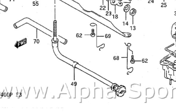

Seguro que no es que está muy avanzada en el tornillo de ralenti? (49)
Probar girar en sentido anti horario (como giraría la rueda de la moto en marcha) para ver si baja de revoluciones. Que no tenga filtro en bajas no debería afectar el ralenti.
Un saludo!
