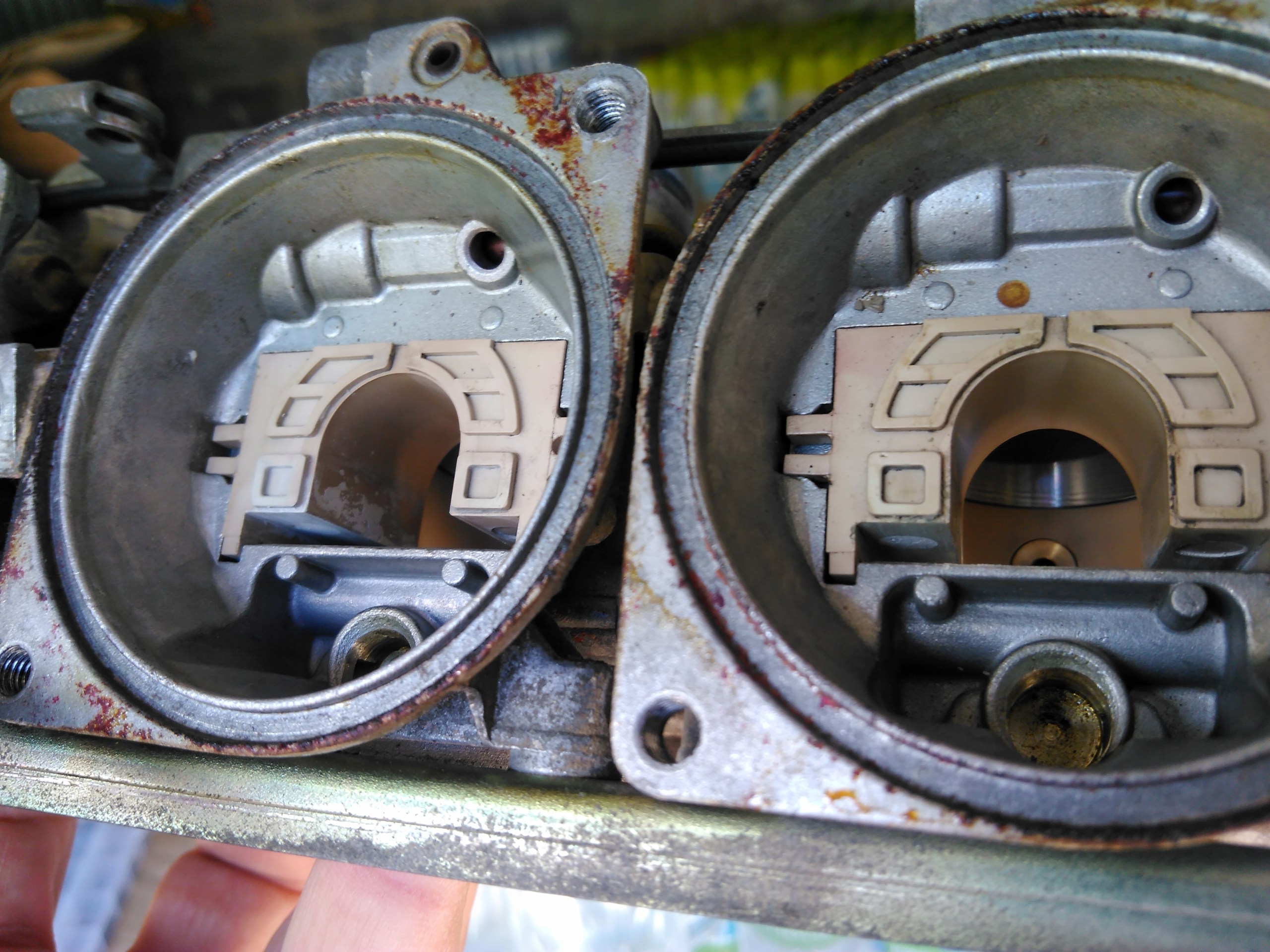

dacrest escribió:Seria interesante que pusieras unas fotos de las guias de la Bandit V, y también de las guias e interior de los carburadores donde van las guias de los Yoshimura, fotos en diferentes posiciones, para investigar como funcionan los carburadores Yoshimura.
Este finde puedo hacerles un reportaje a las mias, voy a desmontarlo todo y bañarlo en limpiador de carburadores a ver si van por ahi los tiros de por que no arranca
Re: Conseguir guías de cortina Mikuni BST33SS
Seeing this photo that you put in a previous message, there is no need photos for the BST-MJN, the Yoshimura TMR, photos of the guides, and the interior where your guides go, to see how their glide works.
Ivandit escribió:
Este finde puedo hacerles un reportaje a las mias, voy a desmontarlo todo y bañarlo en limpiador de carburadores a ver si van por ahi los tiros de por que no arranca![]()
Seguro que la arrancas al final, lo suyo sería arrancarla un para de veces a la semana durante el tiempo que esté guardada y al mismo tiempo ponerle al deposito un conservador de gasolina, para que no se ague, o poner el conservador y cuando se tenga que arrancar, vaciar el deposito y poner gasolina nueva. A lo largo del día te envío foto y medidas de los tornillos allen de acero inoxidable que le puse a los carburadores, la verdad es que es un descanso cada vez que se tengan que quitar para una revisión, los de punta phillips son un coñazo si te pasas apretandolos y luego quieras quitarlos de nuevo.

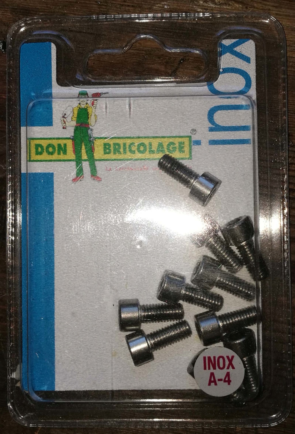

Ivandit te paso medidas de los tornillos allen, son los que llevo puestos y van de maravilla,
speedking, those TMR seem very simple yes but Mr. Yoshimura if you would warm your head to make them, most of the parts of those carburetors will be made in cast aluminum molds, a real job and expense, hence its price, thanks for the photos, they make me warm my head too
speedking, esos TMR parecen muy sencillos si pero el señor Yoshimura si se calentaría la cabeza para fabricarlos, la mayoria de las piezas de esos carburadores estarán hechas en moldes para aluminio fundido, un verdadero trabajo y gasto, de ahí su precio, gracias por las fotos, me hacen calentarme tambien la cabeza
Perdona Ivandit me preguntaste esto de las medidas y lo mire pero no conteste. ..
Sorry. Los mios son 5x15 inox cabeza Philips.
Tornillos pillados, gracias a los dos!!
