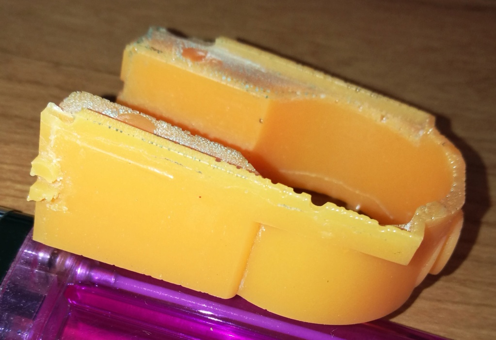

Mensaje por dacrest Vie Ago 23, 2019 11:33 am
A no ser que la imprimación en 3D con impresora de resina salga exata, el molde seria lo suyo, si nos vamos al molde de acero para grandes tiradas se sube de precio, a no ser que se haga con otros materiales más baratos sin tener que usasr la matricería, la silicona también es una buena opción, falta que la guía esté lo mejor posible o retocarla para dejarla como nueva y a partir de ahí hacer el molde. Creo que no puse fotos de la prueba que hice con el molde de silicona, para mi sale bastante bien, de hecho entra en el carburador bien, falta pulir o hacer un nuevo molde rectificando los respiraderos y la entrada de resina para que no haya burbuja alguna, se puede inyectar con una jeringa, la resina que utilicé fue de la de tratamiento para depositos de feroca, que tambén se le podría añadir por ejemplo polvo de aluminio para más resistencia aún,
Conseguir guías de cortina Mikuni BST33SS - Página 7 Img_2135
Conseguir guías de cortina Mikuni BST33SS - Página 7 Img_2133
Conseguir guías de cortina Mikuni BST33SS - Página 7 Img_2134
Conseguir guías de cortina Mikuni BST33SS - Página 7 Img_2136
