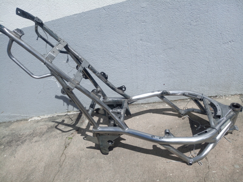

esta semana no pude avanzar mucho entre semana, por eso no escribi nada. Pero entre ayer y hoy (sabado domingo) si que le meti unas cuantas horas.
Decir que ahora voy bastante bien encaminado.
Las primeras pruebas las hice con arena de construccion, y por el medio venian mezcladas granos un poco mas gruesos que atascaban la pistola. entre eso y que la arena venia un poco humeda, no consegui avanzar nada.
En el mismo sitio de materiales de construccion, iba a comprar un saco de arena mas fina, y hablando con ellos me dijeron que tenian arena especifica para arenar, de silice, y filtrada para que no contenga franos muy gordos y no atasquen. La verdad, fallo mio por no preguntar, pero bueno, queria probar con arena comercial por saber si funciona. Decir que funcionar funciona, pero es conveniente comprar la arena mas finas que podais conseguir. En este caso, si es especifica, mejor que mejor.
la de silice especifica compre un saco de 25kg por 6€ aprox
la arena comun, un saco de 30kg me costo 3€.
(dejo los precios ahi para orientarnos )
Como puse en el post anterior, mi equipo es una pistola del Lidl (20€), un compreso de 50 litros y 8 bares, la arena de silice que comente arriba, y paciencia. Digo lo de la paciencia, porque pense que iba a ser mas rapido el proceso, pero:
- entre los tiempos de cargar la pistola con arena
- un poco que se te atasca la pistola
- dejar que el compresor coja presion,
- que hay que ir avanzando despacio y repasando para sacar bien la pintura en las soldaduras
- que hay que ir moviendo el chasis para poder tener acceso
- y un poco que te entretienes jugando (todo hay que decirlo)
pues se te pueden ir 4-5 horas en hacer solo las soldaduras del chasis.
Seguro que con mejores materiales, y experiencia, se hace en menos, pero mi primera vez a lo tirao, esos fueron mis tiempos. Tambien digo que lo mas costoso son las zonas de oxido (superficial en mi caso), y que suelo encontrar oxido debajo de la pintura (pintarian el chasis sin limpiarlo bien). Mas abajo dejo una foto de una soldadura, que es como quiero que queden todas.
La pistola trabaja bien entre 5-8 bares, por eso hay que dejar que el compresor coja presion, a 4 bares la verdad que no va tan bien, y por debajo de eso pierdes el tiempo.
antes
despues
Soldadura: el objetivo es dejarlas asi, por eso lleva tiempo
El lunes a ver si puedo acercarle el cuadro a un amigo para que me de su opinion. El arenado deja una textura caracteristica, queda rugoso, y quiero saber si con imprimacion y pintura quedara bien, o si hay que arenas con algo mas fino que no deje esa textura, o si le pasamos masilla y lijamos para que quede perfectamente liso. con lo que me diga os cuento.
Lo dicho, estoy contento, pero pense que no me iba a llevar tanto tiempo.

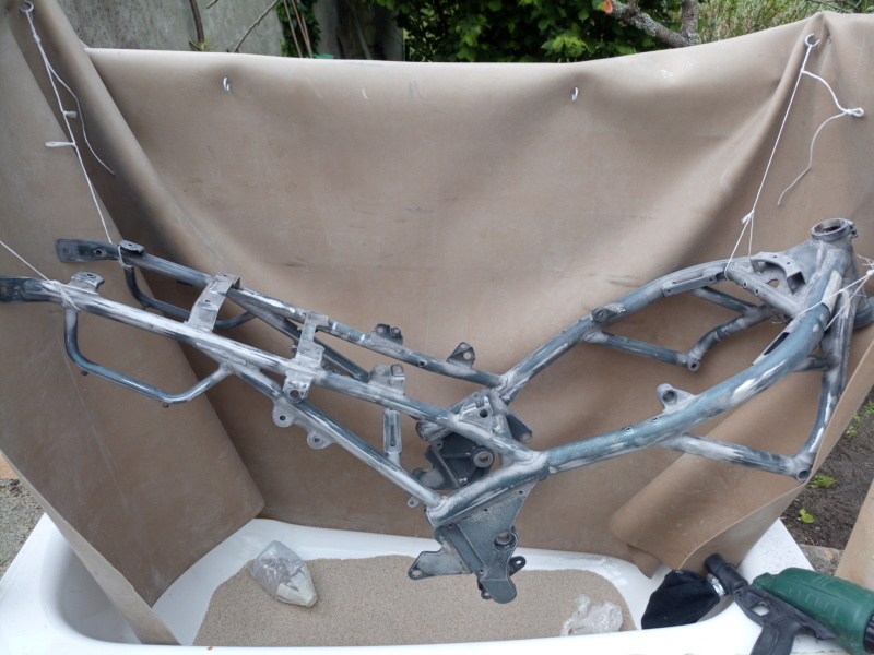

no se si alguien se preguntara donde estoy haciendo esto de la arena, pero me fabrique esta "cabina" a coste cero xD
no seais malo conmigo
-Las maderas las tenia
-La bañera me la dio un amigo que esta reformando su casa
-La lona esa os vale "cualquier cosa" (carton, plastico, cortina, goma, etc)
y dentro de lo que cabe, hace bien su funcion, evidentemente las proyecciones frontales se van fuera, pero aun acaba recogiendo bastante arenas en la bañera, que asi puedes volver a reutilizar.
Aprovecho tambien para deciros que hay que ataparse la cara y el cuerpo completamente. no tienen que ser materiales de maxima calidad, pero si que hay que estar cubierto.
en mi caso:
- gorra
- mascara completa de ojos nariz y boca de aliexpress que compré hace tiempo para hacer algun trabajito en madera
- forro polar para cubrir la cara que no cubre la mascara
- sudadera
- guantes (lo unico opcional, yo los recomiendo si vais a estar sujetando la pieza en la que trabajais)
las salpicaduras de arenas son muy molestas en la piel, y de los ojos ya no hablamos. Imposible hacerlo sin lo puesto arriba.
Si tenéis preguntas, disparad.

Re: Restauracion GK75B Modelo P (93)
buenas noticias,
ya tengo el chasis practicamente listo para dar masilla en dos zonas e imprimar.
Queda un detalle en la zona de la pipa, entre la pipa y el termostato, ese hueco tengo que rematarlo con arena, pero el resto esta todo.
Podia haber quedado mejor, pero las zonas que aun tienen verde, son zonas que quedan tapadas por otras piezas de la moto, aparte de que estan bien lijadas, tampoco tiene mayor sentido seguir dandole para quitarle la pintura.
los salientes soldados que lleva en esa especie de agarraderas, en la zona del final del chasis, son para enganchar una red o algo? no les encuentro mucho sentido, y me parece muy peligroso en caso de caida.
salvo que me digais lo contrario, le voy a pasar la radial
y hasta aquí el fin de semana, espero poder dejar el basculante, pata caballete y tirante del freno listos esta semana.
un saludo!
Que guapo queda asi todo bien limpio.
Esos pibotes solados en las agarraderas, yo siempre he creido que son para agarrar las mallas portaobjetos.
Yo la utilizo alguna vez cuando llevo algo en el asiento trasero.
Es la tipica malla, no se si me explico y me entendeis....
Claro, ahí llevo yo siempre anclada la red y los pulpos para sujetar correctamente el equipaje.
Son muy útiles.
Son muy útiles.
Entiendo la utilidad, pero me parece muy mal resuelto por parte de suzuki. No me gustan nada de nada de nada. Es probable que las quite
rapontxi- Bandido Junior
- Mensajes : 99
Moto :
Pero si quedan muy bien integrados en la moto. No se ven.
Claro que tienes que tener las cachas laterales montadas.
