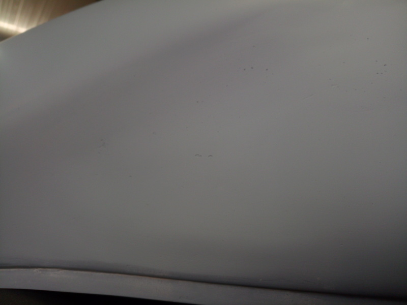

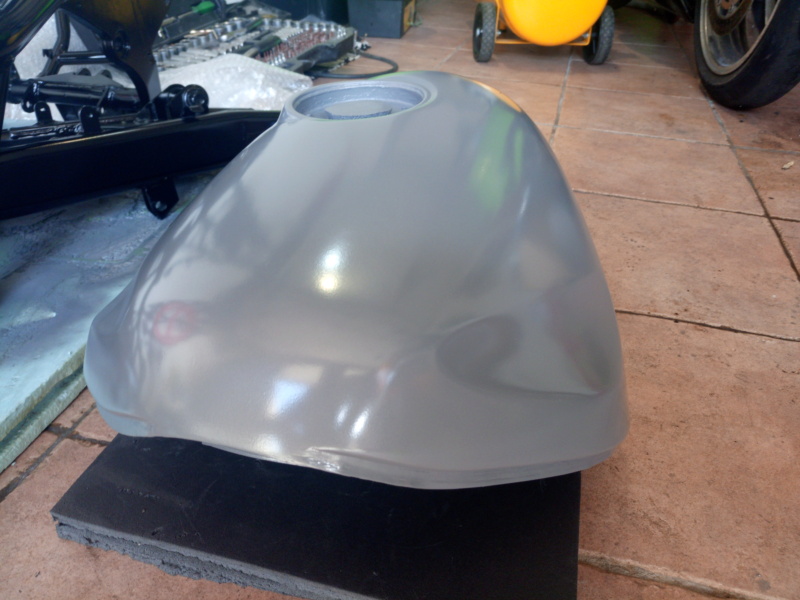

este finde no pude pintar porque a mi amigo el que me va a echar una mano en esto le fue imposible. Me pude haber metido yo a lo loco, pero despues de todo lo que le rompi la cabeza estos meses, quiero compartir el proceso con el.
entre tanto os dejo aqui unas fotos de unos fallos que salieron a la luz al darle la imprimacion
en las cachas laterales, alguna contaminacion quedo en una zona, me parece raro, pero mejor que salga ahora y no despues de pintar
y en el deposito, imperfecciones al aplicar la masilla, esto si que es una autentica faena porque para repararlo hay que volver a dar y volver a lijar
Asi que nada, no os voy a seguir dando esperanza de que tal dia voy a pintar, esta moto esta maldita jajaja

Pues tampoco está nada mal. Hay que afinar un poco más alrededor de la boca del tanque y ya estaría.
En los otros casos con lijar y volver a dar otra mano de imprimación sobre las zonas afectadas ya sería suficiente.
En la última foto si ves que las faltas son algo profundas aplícales un pelín de masilla, solo lo justo para cubrirlas y luego ya encima la imprimación.
Se ve bien, de verdad. Es un buen curro para no tener experiencia previa.

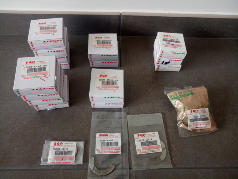

Aun no me llegaron, porque cometí un pequeño error
No me quedo otra que pedirlas en suzuki bike parts... una salsa.
os dejo una fotillo para amenizar la espera:
arriba a la izquierda casquillos de cigueñal, 6 superiores y 6 inferiores en 2 medidas diferentes.
arriba a la derecha hay 6 casquillos de biela, faltan 2 que ya los tengo pero no estan en la foto.
3 casquillos axiales, porque estaba entre dos medidas, y asi cubro todos los ajustes.

Wow!!.... cuánta munición!.... cómo molan esas cajicas, ñieck, ñieck....
"SGP".... siglas míticas por aquí!

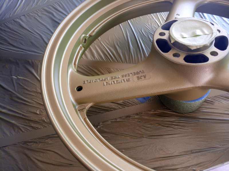

Buenas a todos,
Como no conseguí tener la moto para el verano, pues postpuse la restauracion porque el verano esta para disfrutarlo y no para estar en el taller
Asi pues os dejo unas fotos sin detalle del trabajo de pintura.
Chasis negro, estaba entre este color y un color claro que hay algunas bandit pintadas en rojo que lo tenian. Me decidi por el negro porque es el color mas facil de combinar por si algun decido cambiar el color de la moto. Va chasis, basculante, pata y caballete, soportes del motor, y las piezas del sistema de freno trasero.
llantas doradas, se que a alguna gente no le gusta, pero yo en las motos, llantas doradas siempre. Que conste que este dorado no me gusta mucho, pero el que mas me gustaba de la tienda de pinturas. Tiene unos tonos verde oliva, habra que verlas con todo montado rodando.

El color base de la moto es gris. Nunca tuve la tonalidad de gris completamente definida, sabia que iba a ser gris, y contaba con inspirarme al ver la carta de colores de la tienda. Al final llegue alli, y aunque si que es cierto que me gustaban varios tonos, no hubo que realmente me llenase el ojo. Pero bueno, estoy contento, es bonito, y sin tener una idea clara de que gris queria, este me gusta.

Respecto del trabajo de pintura en si, no tengo fotos.
Vaya por delante que la pintura no quedo perfecta, pero estoy muy contento con el resultado. Lo pintamos entre un amigo y yo, en el garaje de mi amigo.
Nos hizo falta el compresor, una pistola de pintura normal, no era profesional, y la pintura y barniz/laca que se compra en la tienda de pintura.
Los fallos que tiene el trabajo son pequeñas motas de polvo que se quedan al no pintar en cabina, en alguna zona nos quedo la pintura con siliconas de las piezas (poca cosa), y en el deposito si que quedo alguna zona con un pequeño chorreton de barniz. Al ser el barniz y no la pintura, lijaremos y le daremos otra mano de barniz.
El proceso entero nos llevo entre 4-5 horas aproximadamente. Todas las piezas llevan dos manos de pintura, y dos de barniz.
entre manos de pintura en la tienda nos recomendaron esperar unos 15 minutos aproz, y para dar el barniz esperar al menos 1 hora.
Para tener una referencia, todo depende del pintor, la pistola y estas cosas:
300ml de pintura negra + 300ml disolvente para chasis
250ml de pintura gris + 250ml de disolvente para "carenados" (deposito, guardabarros delantero, cachas laterales y tapas bajodeposito)
No recuerdo cuanto usamos en las llantas
100ml de pintura y 100 ml de disolvente... aprox? no lo recuerdo, lo siento.
500ml de barniz + 250 ml de endurecedor + 20% de disolvente para dos manos de barniz a todas las piezas: seamos sinceros, la segunda mano alguna pieza quedo sin ella
(soportes de motor, caballete y algo asi, poca cosa)
El acabado no es profesional, pero lo hicimos en casa, pasamos un buen dia, y esta mas que suficientemente bien hecho. Solo es mejorable con cabina, asi que estoy muy contento.
