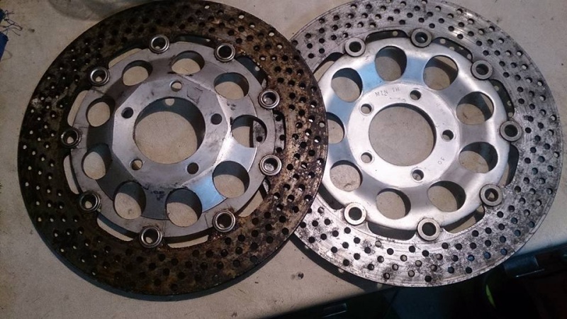

Lija que lija con los discos ya parece que se va viendo la diferencia
La GSF 400 de Utena - Página 12 Discos10

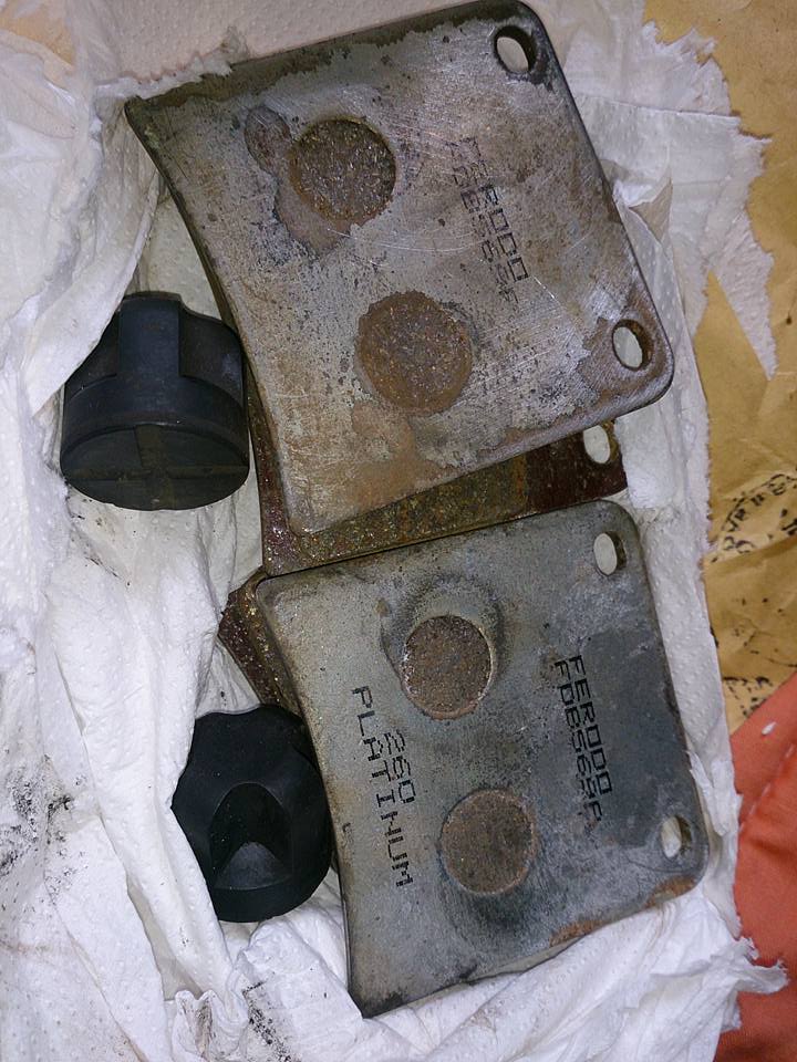

Me extrañaba mucho el aspecto de esta pinza de freno, las pastillas no se movían en sus ejes. Con mucha paciencia y WD40, lijando como podía conseguí sacar el eje por fin.
La GSF 400 de Utena - Página 12 Pastil10
Y me encuentro con la guarrada, una de las pastillas no eran suyas y alguien las taladró mal encima. Ya se me fastidió el plan, quería aprovecharlas ya que estaban bastante enteras. También me doy cuenta de que le faltan dos piezas de plástico que van dentro de los pistones para empujar las pastillas.
La GSF 400 de Utena - Página 12 Past10
Empiezo a mirar despieces a ver si las localizo para poderlas comprar, y mi gran sorpresa viene cuando esta pieza no se vende por separado, es un conjunto de 3 que vale nada mas y nada menos que 116€ (y me faltan dos!)
La GSF 400 de Utena - Página 12 Plasti10
Comento la putada con Iker, Iñi, Igor y Capi. Ellos siempre salen en mi rescate jajajaja. A los pocos días recibo un sobrecito acolchado en mi casa: Os adoro mis txicarrones! Dos juegos de pastillas de freno delanteras y las dos piezas que necesitaba, de un despiece de ellos.
La GSF 400 de Utena - Página 12 Pastil11
Sin palabras Smile
