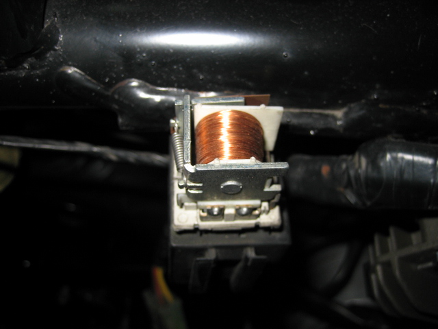

Dejo foto del relé de arranque tal cual estaba... "devorao"... como dice un amigo mío...  Laughing  affraid

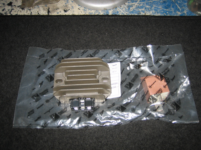

Y aquí ya he comprado otro nuevo junto con el regulador, también nuevo y oficial... pues se lo habían birlado...  Evil or Very Mad

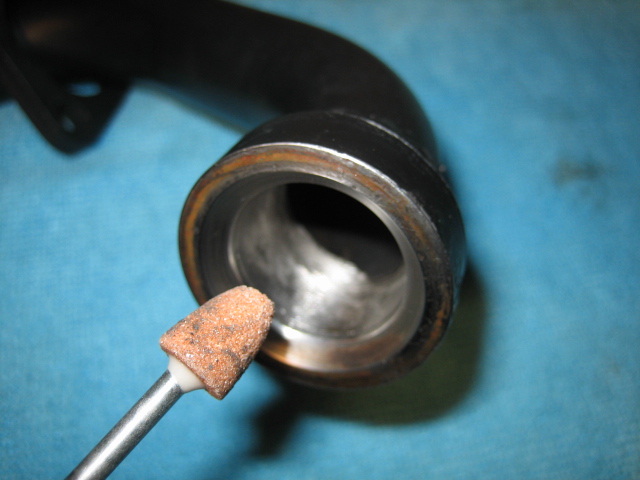

Mensaje por CYLON Jue Feb 04, 2021 10:55 pm
Ah, OK, OK, buena info, sí señor! Cool
Pero lo que no entiendo es por qué  ese perno tiene un orificio practicado en el vástago de lado a lado?. Si no cumple la función de evaporar el vapor de agua, por qué comunica el interior del colector con el exterior?, puede que sea simplemente para que no se atore de carbonilla?. El caso es que por ahí salen también gases al exterior, y eso que está apretado a tope.
En fin, por lo menos ya sabemos para qué valen los 3 espárragos del colector. Estas son las ventajas que tiene el postear las cosas. cheers
Bueno, vamos al lío... resulta que vi unas rebabas por el interior de la cogida al cilindro y le pasé una piedra de la DREMEL y una lija para que quedara todo suave.
Piaggio X-8 "Art" - Página 3 Img_7437
Y aquí ya listo para montar y con su tornillería nueva. Ahora tendré que buscar el embellecedor.  Razz
Piaggio X-8 "Art" - Página 3 Img_7436

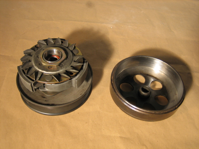

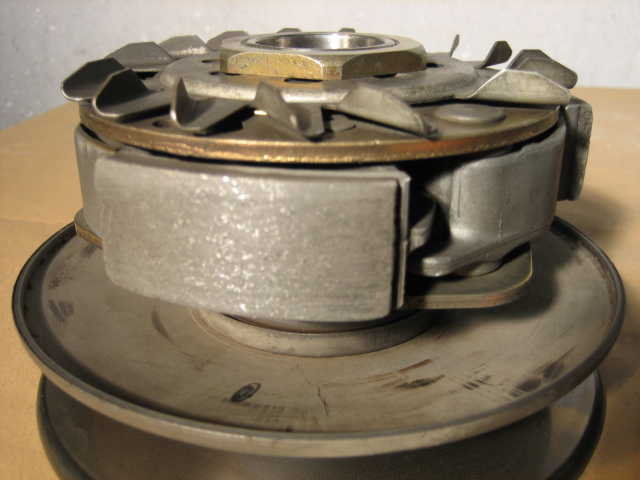

Mensaje por CYLON Vie Feb 05, 2021 11:55 pm
Actualizando el hilo... Ya tengo lista toda la transmisión.
El embrague, aunque aparecía bastante sucio y con óxido está en buen estado.
Piaggio X-8 "Art" - Página 3 Img_7374
Piaggio X-8 "Art" - Página 3 Img_7375
Aquí ya limpio, desengrasado, lijado y soplado. Ya es otra cosa verlo.  Very Happy
Piaggio X-8 "Art" - Página 3 Img_7440
Piaggio X-8 "Art" - Página 3 Img_7439
Esta pieza ya os la enseñé.
Piaggio X-8 "Art" - Página 3 Img_7269
Piaggio X-8 "Art" - Página 3 Img_7443
Y aquí el resto, variador, casquillo... y sustituidos los rodillos, patines y correa.  Cool cheers
Piaggio X-8 "Art" - Página 3 Img_7442

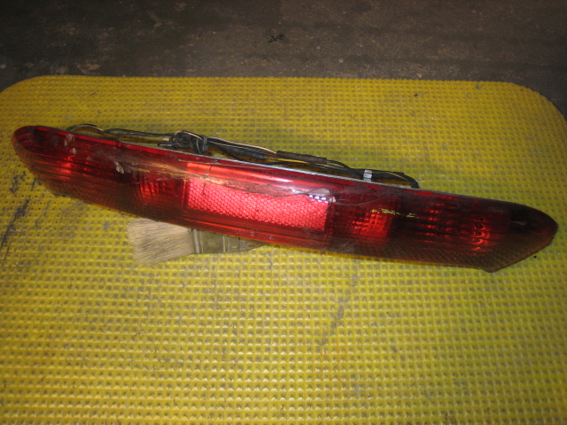

Mensaje por CYLON Vie Mar 26, 2021 10:53 pm
Os dejo más avances, que aunque lleve algunos días sin postear, eso no quiere decir que no haya hecho más cosas, lo único que a veces tengo menos tiempo. Wink
Tema piloto trasero... bueno, pues parece ser que estos pilotos están bastante cotizados y valen pasta, así que como el que traía la moto estaba muy destroyer, he pasado de meterle mano, y da la casualidad de que el dueño de un desguace al que le compré unas piezas me regaló otro que también estaba fino...  Rolling Eyes Laughing
Bueno, el caso es que de verlo por ahí hecho una pena, cogí un día y empecé ya a darle tralla.  Twisted Evil
Aquí, el piloto en cuestión:  affraid
Piaggio X-8 "Art" - Página 3 Img_7449
Piaggio X-8 "Art" - Página 3 Img_7450
Piaggio X-8 "Art" - Página 3 Img_7454
Piaggio X-8 "Art" - Página 3 Img_7451
Piaggio X-8 "Art" - Página 3 Img_7452
Piaggio X-8 "Art" - Página 3 Img_7453
638845
Piaggio X-8 "Art" - Página 3 Snz7us10
Mensajes : 8674
Piaggio X-8 "Art" - Página 3 Empty Re: Piaggio X-8 "Art"
Mensaje por CYLON Dom Mar 28, 2021 9:06 pm
Esto ya es otra cosa... ya se puede tocar si que te pegue la sarna... fuera pegamento del celofán que le pusieron como reparación casposa... fuera pintarrajeos y rayones varios... he reparado todas las fisuras y también he rellenado el pico que faltaba y el hueco que había con un trozo del otro piloto de la misma zona,
Piaggio X-8 "Art" - Página 3 Img_7521
Piaggio X-8 "Art" - Página 3 Img_7522
Piaggio X-8 "Art" - Página 3 Img_7524
Piaggio X-8 "Art" - Página 3 Img_7523

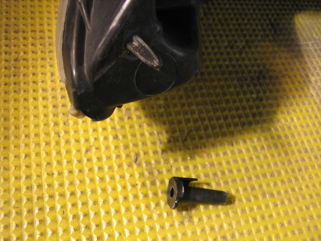

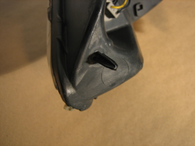

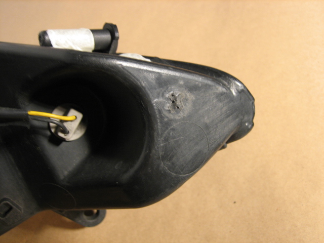

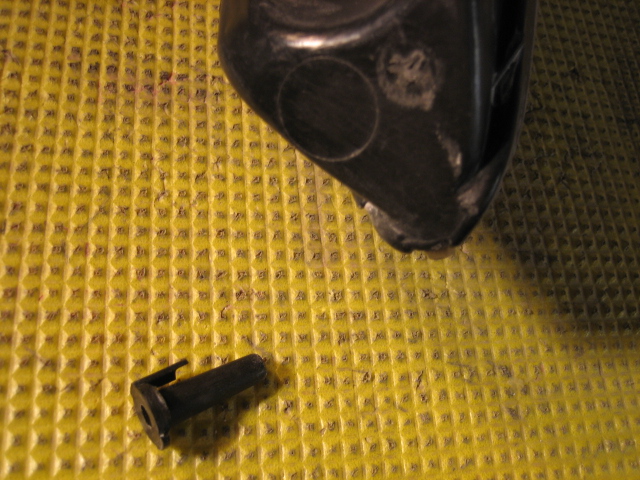

Mientras seca el piloto trasero os muestro otra pequeña reparación. Esta vez en el interior del faro que le faltaba un tetón. Aquí ya limpito para que se pueda trabajar bien.
Piaggio X-8 "Art" - Página 3 Img_7526
Tetón original:
Piaggio X-8 "Art" - Página 3 Img_7527
Extremo sin tetón:
Piaggio X-8 "Art" - Página 3 Img_7528
Buscando he encontrado este material que es bastante parecido:
Piaggio X-8 "Art" - Página 3 Img_7529
Piaggio X-8 "Art" - Página 3 Img_7530
Piaggio X-8 "Art" - Página 3 Img_7531
Recortando, limando, lijando y ajustándolo, finalmente ha quedado así. He ido comprobando poco a poco que encajara correctamente en el hueco.
Piaggio X-8 "Art" - Página 3 Img_7532
Aquí, vista final:
Piaggio X-8 "Art" - Página 3 Img_7533

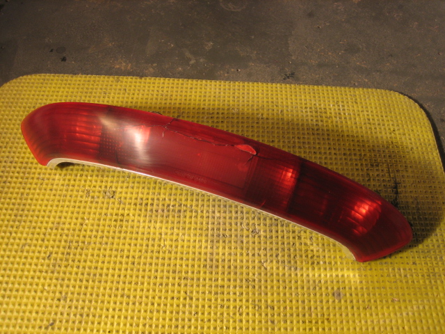

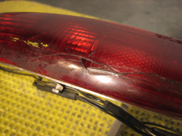

Mensaje por CYLON Sáb Mayo 15, 2021 11:18 pm
Y para mover el hilo, dejo las fotos del cristal del faro que presentaba en uno de los lados unos arañazos de la leche!!...  Shocked  Rolling Eyes
