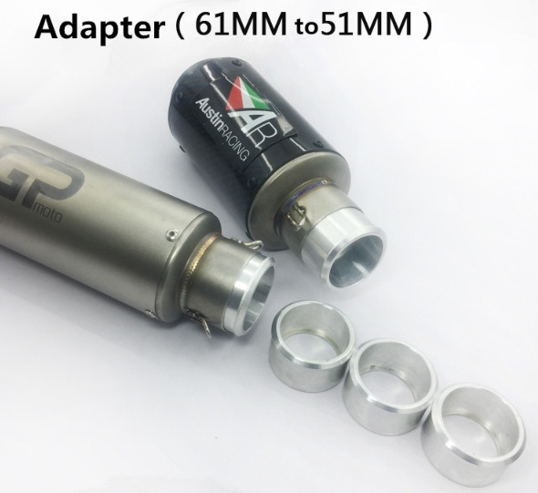

Aquí vamos
Adaptador de 51mm a 56mm
Link
Reductor de 61mm a 51mm (se inserta dentro del silencioso)
Link
Adaptador para soldar a colectores y poder atornillar silencioso
Link
¿Cómo lo véis?

Los silenciadores vienen con su muelle y su adaptador para colocar en el tubo de escape. Lo que debemos tener en claro es que debemos tener ese tramo de escape que va del 4 a 1 a la bala para luego colocar el silenciador.

Capi, ¿habría que soldar los enganches para los muelles?

Así es malaguita. Hay que soldar los enganches para los muelles y fabricarle como mostré en el vídeo el tope para el caballete central. Hay que tener siempre presente una cosa en los escapes y es que deben de tener al menos un sitio por donde descargue la condensación de agua caso contrario los escapes empezarán a pudrirse desde dentro.

Te refieres a que tiene que tener un desague , vamos un agujero , no?Capitan Ajab escribió:Hay que tener siempre presente una cosa en los escapes y es que deben de tener al menos un sitio por donde descargue la condensación de agua caso contrario los escapes empezarán a pudrirse desde dentro.
