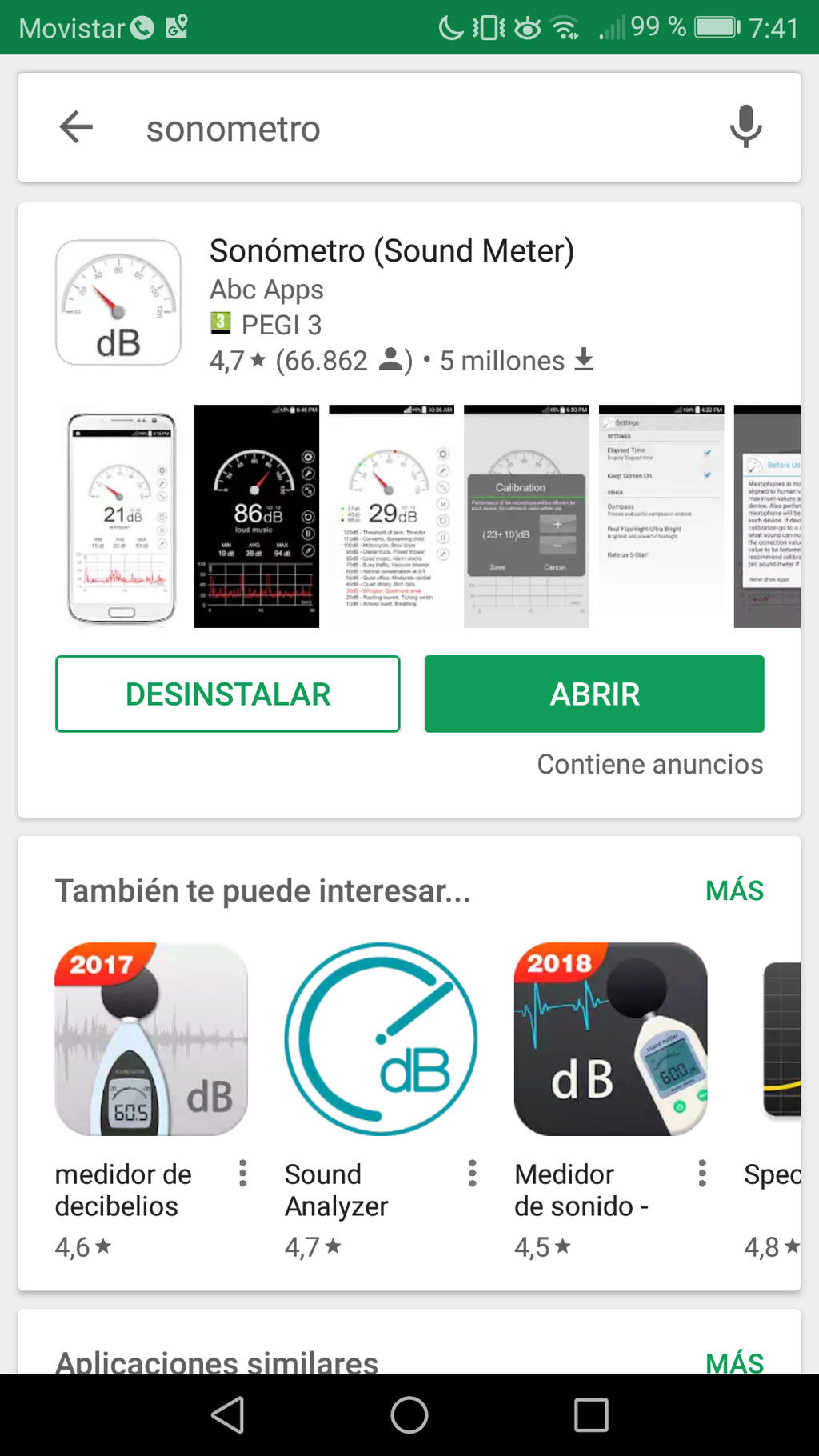

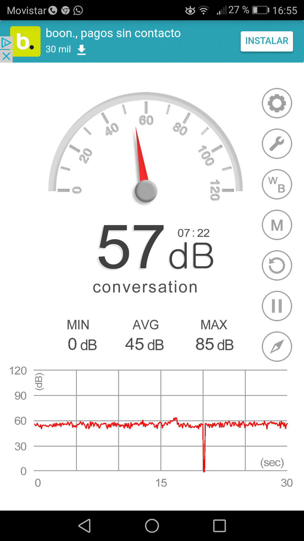

Malaga, que sonometro es ese de la foto, es fiable? me bajé alguno para el móvil el otro día pero siempre me da los mismos decibelios a diferentes rpm, se le ha hecho un dbkiller al harpoon, que no lo tenía, menos ruido hace perooo.....
Re: Encuesta: Qué escape llevas???
dacrest escribió:Malaga, que sonometro es ese de la foto, es fiable? me bajé alguno para el móvil el otro día pero siempre me da los mismos decibelios a diferentes rpm, se le ha hecho un dbkiller al harpoon, que no lo tenía, menos ruido hace perooo.....
Es esta
Lo has tenido que calibrar para mediciones mas exactas?, he mirado el que tenia instalado y resulta que es el mismo, sound meter, para mi que tengo que calibrarlo, porque ayer me daba los mismos decibelios con mi moto y con la de mi hermano que se es una drz400 y no lleva su dbkiller.

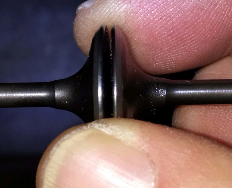

Y que pasa con las válvulas por llevar un escape libre, con menor enfriamiento de ellas y posible "mayor" desgaste?
Lo digo porque despues de ver las válvulas de tres motores, unas con unos 33.000km, otras con 57000 y otras con unos 76000, me hago la pregunta de si a la larga vale la pena un escape que no sea el original, porque si se tienen que cambiar valvulas de escape a unos 45€ cada una, se sube un riñon, seguramente también se puedan rectificar pero, hay mucha diferencia entre ellas en los diferentes kilometrajes, y esta moto en particular es muy raro encontrarlas con sus escapes de serie.

A ver si exponiendolo de esta forma explico mis dudas sobre los escapes. Según un parrafo del texto que a puesto Malaga,
"El resultado de un escape demasiado libre será pérdidas en bajos/medios de la capacidad de llenado del cilindro por producir una explosión menos fuerte y un peor enfriamiento de las válvulas de escape con el consiguiente deterioro de esa zona, entre otras cosas."
Viendo lo puesto en el manual,
según pone, cuando se llega al limite hay que cambiar válvula o válvulas, esta es una foto de dos válvulas de admisión (las de escape estan igual), la válvula de la izquierda es de un motor con 33.000 km, la derecha de un motor con 57.000 km, las válvulas del motor con casi 80.000 km aún estaban más por debajo del limite,
el escape que llevaba el de 33.000 km era el original y después, no se a cuantos km, se le puso un H&W, que no es totalmente libre, el de 57.000 no lo sé, y el de casi 80.000 km, a parte de que la moto pasó por 7 manos, llevaba y lleva el Harpoon, que es escape libre.
Con esto que quiero decir, que dependiendo de lo que cambiemos, ya sea filtro de aire, escape, kits de carburación, el desgaste en ciertas partes del motor, supongo que será más acusado que si se lleva todo de casa o con un escape que no sea totalmente libre, soy también de los que les gusta disfrutar más de su moto.
Rectificar válvulas cuando ya han pasado su limite, pues en dos rectificadoras que pregunté me dijeron que sí se puede hacer, tambíen habria que rectificar asientos, en cambio el mecánico me dijo que son válvulas muy pequeñas que soportan más revoluciones que las de un coche, y el nunca ha aconsejado rectificarlas, mejor cambiarlas; sale más barato que poner todas las válvulas nuevas, Koi, a mi por rectificar asientos y válvulas me pedían sobre los 360 euros, si se compran las 16 válvulas nuevas según bikeparts te salen por 600, también habría que mirar si haría falta rectificar asientos a esas válvulas nuevas.
También cuando se rectifica, o aplana la culata se gana algo de compresión....................esto de la mecánica es todo un mundo.

Vamos por partes. En primer lugar las válvulas (todo lo que esté dentro de la cámara de combustión) es enfriado por la gasolina fresca que entra por la admisión. Por ello que un motor que va gordo de gasolina no gripará tan fácilmente como uno que va super fino, es decir con un mínimo de gasolina.
Aquí la cuestión importante es la expulsión rápida de los gases de escape (que son calientes) y que ayudará a mantener mas refrigerada la cámara de combustión. Esto es así porque si usamos la simple lógica, si los gases de escape, que salen a una temperatura terriblemente alta pueden ser evacuados con mucha facilidad, ayuda a disipar el calor que hay dentro de la cámara de combustión.
El simple hecho de tener un escape sin restricciones lo que hace es que facilite el ingreso de aire y gasolina frescos, sin generar atascos de dichos gases calientes.
Si tuviéramos la suerte de hacerle cirugía a una escape original veríamos por la serie de conductos y cavidades que ha de pasar los gases de escape previo a su expulsión del sistema de escape, lo que genera una retención importante, por ello es que cuando queremos hacer que nuestros motores trabajen mas aliviados se pone un escape con poca restricción de salida pero mas ruidoso que uno original porque solo puede absorber parte de los decibelios la fibra que hay en las paredes laterales de los escapes deportivos, haciendo una efecto de cámara de resonancia algo límitada.
Lo que debemos de tener en cuenta es ver como nos queda la carburación con un sistema de escape nuevo, dado que la mayoría de las veces suele ocurrir que el motor al necesitar algo mas de ingreso de mezcla por la rapidez de salida, nos quede corta. Si nos ocurre eso es muy fácil detectarlo dado que escucharemos cada vez que cortemos gas, un petardeo proveniente del escape, señal inequívoca que la moto necesita mas gasolina de la que proveen los chicleres.
Entonces sobre lo que copió y pegó Dacrest, tenemos la respuesta a las explosiones que hay cuando se corta gas, estas se solucionan o bien agrandando un poco los chicleres o viendo si con subir un punto la aguja de las compuertas es suficiente.
Los motores con sistemas de escape mas liberados funcionan mejor, son mas óptimos en altas vueltas, pero en los casos de motores con varios cilindros, se pierde potencia en bajos y medios debido a que dichas retenciones ayudan como si fuera una válvula de escape a generar mas par en dichas vueltas, pero si nos gusta ir altos de vueltas nos vendrá mucho pensar en la idea de cambiar el sistema y cada vez que haya que pasar ITV pues poner un escape que cumpla las normativas.
Sobre lo que se pone de las válvulas es medio una coña, porque en realidad las válvulas se queman o se pican dependiendo del grado de carbonilla que hay en los asientos. Yo en la vida he cambiado válvulas a motores por llevar escapes mas libres que lso originales, pero si he tenido que cambiar válvulas a motores por exceso de acumulación de carbonilla, fomentando la pérdida de compresión.
A la mecánica hay que conocerla y a su vez usar la lógica porque si nos ponemos a leer hoy una cosa y mañana otra nos volveríamos locos.
Espero haber aclarado un poco mi punto de vista sobre los escapes deportivos. Por algo en mis motos solo uso ese tipo de escapes y nunca he tenido problemas.
