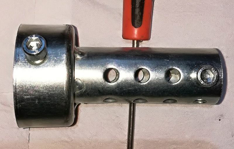

Una pregunta sobre el dbkiller, he cogido este para ponérselo al Harpoon, y estoy blanco en esto,
sobre las 4 posiciones que tiene para mover el tornillo con una tapita por detrás, supongo que a parte de dar o quitar ruido, también servirá para que el escape abierto sea mas cerrado o más abierto, ¿en que posición mas o menos podria dejarlo y hacer también la carburacion llevando el dbkiller puesto?

DaCrest, yo lo llevaría en la posición más restrictiva a la ITV (creo q es la q deja menos agujeros para salir).
Tambien puedes llevarlo en la menos restrictiva y probar a ver si pasa. Si no lo hace lo pones en la más restrictiva y a pasar de nuevo
Así lo hice yo. Limite admitido 92 db con fallo de la maquina incluido. Sin db killer +97, con db killer 91,7

Donde lo has comprado? Que sigo buscando uno .dacrest escribió:Una pregunta sobre el dbkiller, he cogido este para ponérselo al Harpoon, y estoy blanco en esto,
Yo he tenido que carburar al cambiar el de serie por el Devil

Lo cogí de wallapop, no me salió caro, en el anuncio ponía dbkiller universal, tienes que mirar diámetro de dentro del escape y el diametro de fuera por donde va atornillado, a ver si mañana le saco medidas y lo pongo aqui, aunque no son difíciles de hacer con un tubo y un poco de soldadura.
