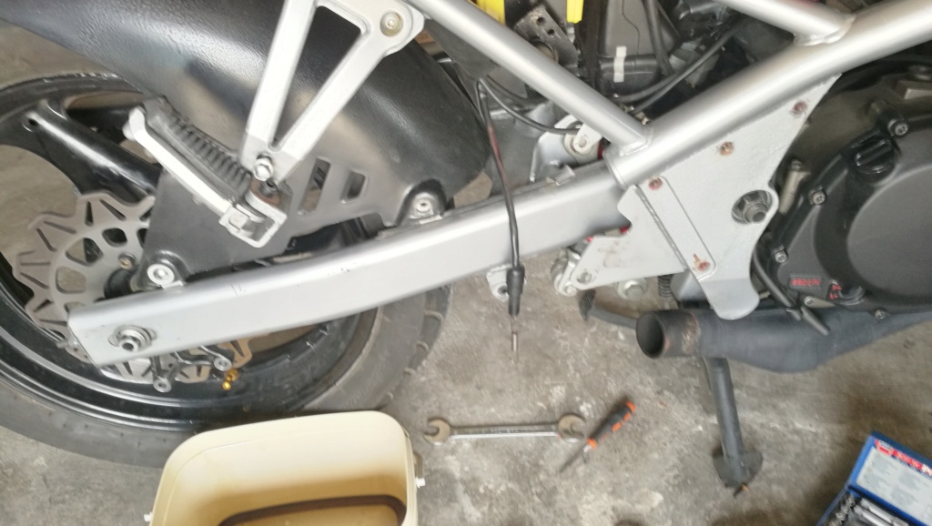

Que profesional, con elevador y todo.
Como sube el nivel mecánico en este foro, mare.....

bcnbandit escribió:Que profesional, con elevador y todo.
Jo, jo,,,, ya te digo, queda debuti!!
El Málaga es un sibarita top, como hay que ser, je, je,,,,

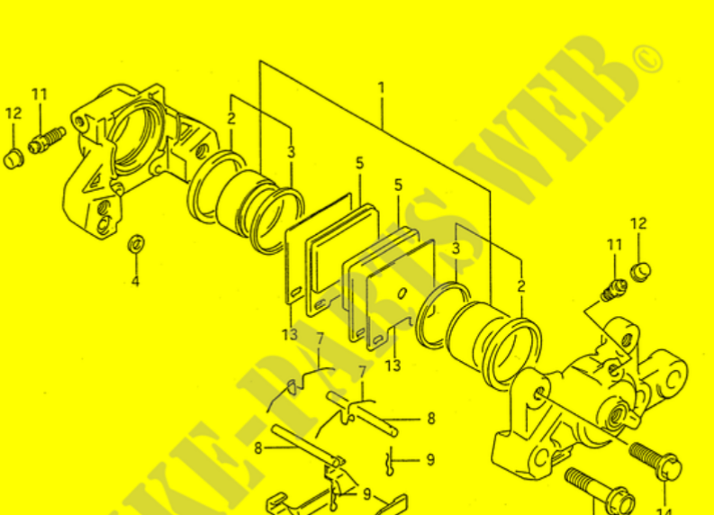

Kit reparación bomba de freno trasera,
cambio de guardapolvo, no sé porque se han cuarteado, los puse en su momento nuevos pero no de la casa Suzuki, asi que los he pedido a bikeparts a ver si las gomas son mejores,
y los separadores, número 13, que no los llevaba y no me había dado cuenta hasta ahora,

Por oartes:
1. El disco de freno: el forero Doppler puso un disco como el tuyo y en la itv se la echaron para atrás. Tuvo q llevar la homologación del fabricante y presentarla como si de un escape se tratase. Si quieres le pregunto o le comento si se puede pasar a comentar lo q le ocurrió
2. Los retenes de la pinza trasera. Los míos son de Allparts y están bien. Es verdad q habré usado el freno trasero no mas de 5 o 6 veces ya que siempre uso el delantero pero a mí me han dado buen resultado
3. Los espaciadores entre pistones y pastillas. En mi caso no los llevo y me llamó la atención. Ya comentaras qué notas al ponérselos
