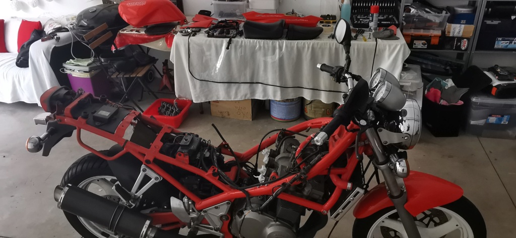

Os pongo al día con lo que he hecho hoy: reglaje de válvulas sólo... pero con historia jejeje
Para llegar a sacar la tapa de balancines hay que quitar el sistema de refrigeracion así que he aprovechado y he echado un vistazo a bomba de agua y demás. La bomba estaba perfecta, el interior perfectamente limpio, los manguitos de silicona van estupendos, las abrazaderas son muy buenas y seguirán puestas, radiador, termostato, etc... Todo correcto.
Cuando he sacado la tapa de balancines estaba todo perfectamente limpio
Restauración de Suzuki GSF 400 Bandit GK75A - Página 29 Img_2111

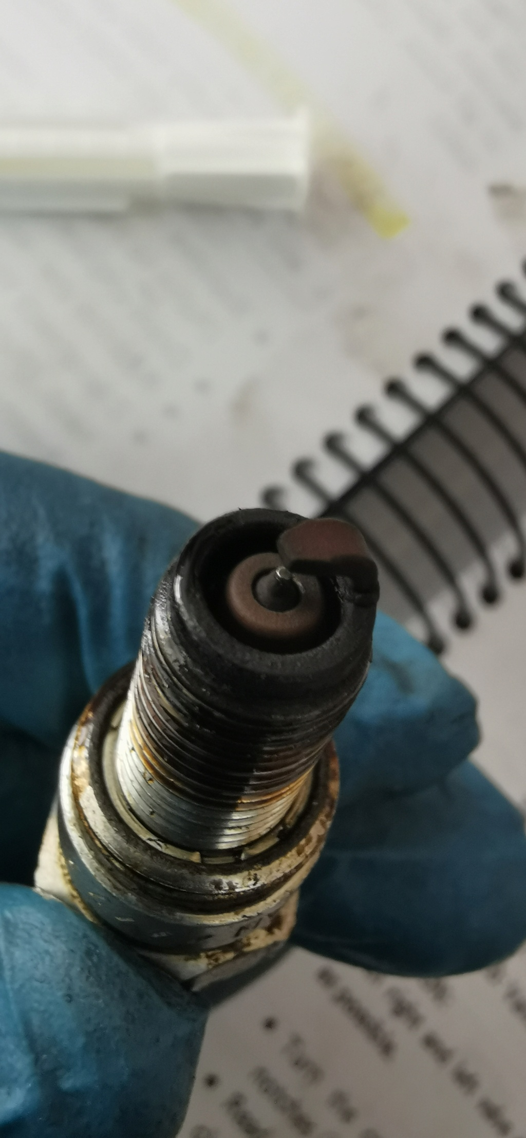

Al sacar las bujías para poder girar el motor estaban todas con bastante buen color menos la del cilindro 1 que estaba un pelín mas oscura
Restauración de Suzuki GSF 400 Bandit GK75A - Página 29 Img_2112
Restauración de Suzuki GSF 400 Bandit GK75A - Página 29 Img_2113
Restauración de Suzuki GSF 400 Bandit GK75A - Página 29 Img_2115
Restauración de Suzuki GSF 400 Bandit GK75A - Página 29 Img_2114

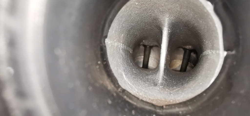

Peeeeero cuando todo parece que va bien llega Murphy y te jode jejejej
Comprobando con la galga las valvulas de escape del cilindro 1 se ha caído una tuerca de esta herramienta jubto a los muelles de válvulas de este cilindro así que no me ha quedado otra que sacar los arboles de levas descalando así la distribución con lo que he tenido que calarla entera de nuevo. Os dejo un vídeo
Ya con la distribucion calada perfectamente he continuado con el reglaje dejando admisión en 0.15 y escape entre 0.20 suave y que no entre 0.25. Recordad que el juego de válvulas es diferente en los modelos de 93 en adelante a los modelos hasta 1992
Mañana continuaré con el cierre del motor, cambio de aceite y filtro, circuito refrigerante, una buena limpieza al exterior de todo el motor y no creo que me de tiempo a mucho más
