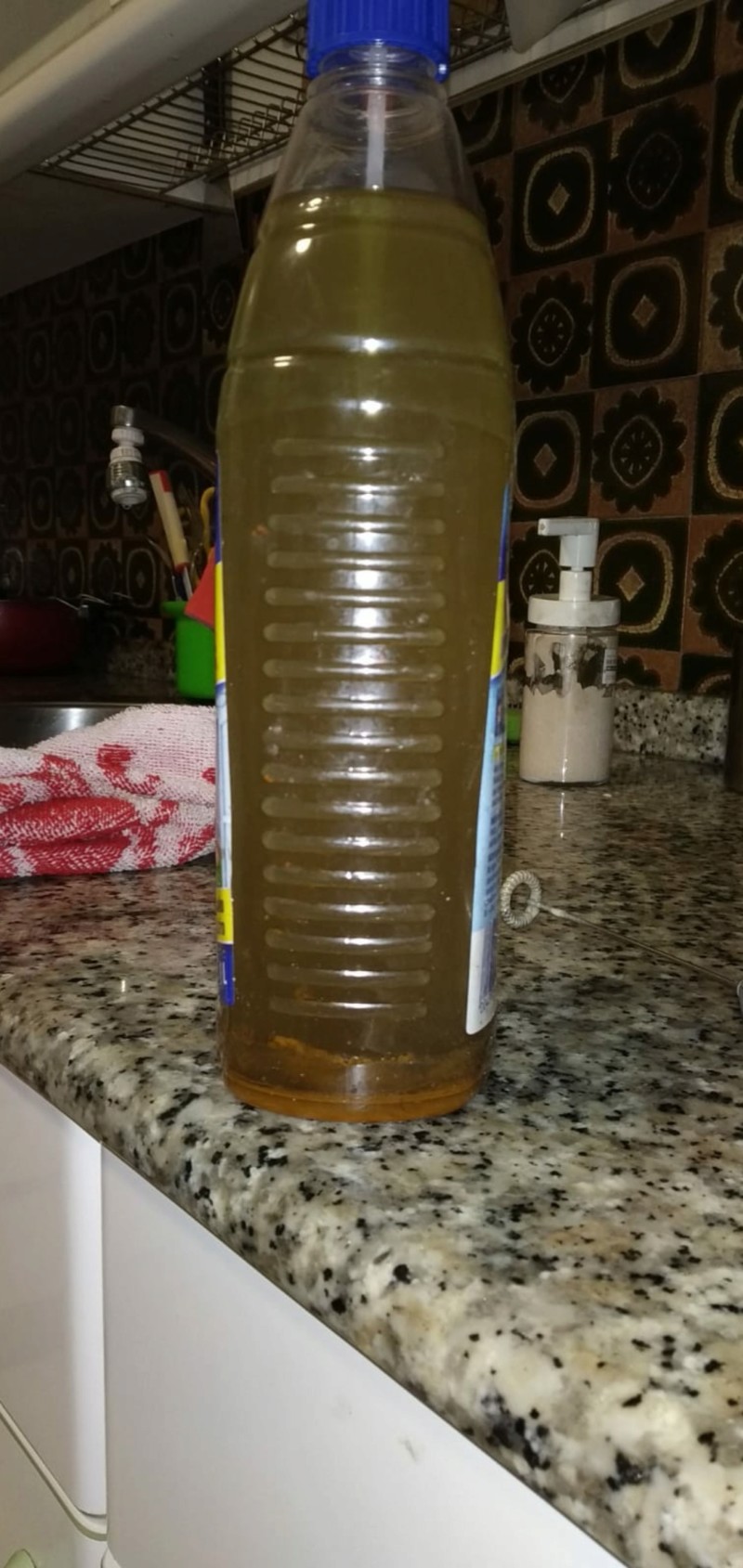

La botella derecha ha sido la primera en aspirarse. El método ha sido con una aspiradora de aceite de Lidl (15€) y un tubo de aluminio hueco de 4mm por 2€ de Leroy Merlin para poder llegar abajo del todo. Así ha salido el aceite de esa botella
Restauración de Suzuki GSF 400 Bandit GK75A - Página 27 Img_2169
Como véis tenía q tener al menos el aceite que le echó el nieto de Michio San en Hamamatsu hace 25 años
Hemos sacado el aceite viejo, hemos echado aceite limpio, lo hemos vuelto a aspirar y ya hemos echado los 495ml de rigor y la medida de 14'5cm desde arriba

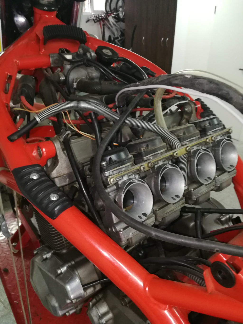

Por otro lado la carburación. Le he cambiado los chiclés de alta de 100 a 105 y he puesto nuevos los tapones de los chiclés de baja.
La moto, a unos 400m de altura y 20°, se ahoga hasta el punto de que ni arranca ni aguanta ralentí a esa altura. La reacción q hace la moto es como si se quedase sin gasolina y en el momento en el q pasa de esas 4000 fatídicas rpms se embala pero luego no termina de "romper" arriba. No sé... me entran ganas de dejarla con los tapones antiguos o yo que sé

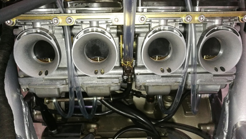

Yo lo primero que haria sería verificar de nuevo el nivel de las boyas con los tubitos, sin quitar los carburadores de la moto mirarlo, si estan fuera de sitio por encima del nivel, si es asi es que los tapones no cierran bien y habría que ponerles una torica como la de los tornillos de mezcla, o es que kas agujas o flotadores no están a 14,6, los mios los he dejado asi y por ahora va bien,
Restauración de Suzuki GSF 400 Bandit GK75A - Página 27 Img_2077
como llevas la aguja, a posición media? tienes chiclés también de 102,5 para probar por si acaso?

Mensaje por malaga1 Mar Mayo 01, 2018 10:00 pm
Pues DaCrest ha sido todo muuuuuuucho mas sencillo q todo eso.
Explico lo q he hecho
Pensé q al cambiar los tapones de los chiclés de baja y los chiclés de alta sin haber ajustado carburación pies el problema venía de ahí así q saqué el depósito y tuve q hacer malabarismos para poder meter primero vacuómetro y luego la bujía transparente... malabarismos que salieron mal
Restauración de Suzuki GSF 400 Bandit GK75A - Página 27 Img_2171
Se me cayó el depósito al suelo y se arañó. En ese momento me entró tal clase de mala leche que dejé todo tal cual estaba y me fuí.
A los dos días fui al garage de nuevo y coloqué un depósito auxiliar y el filtro de origen. Con éste la moto aceleraba estupendamente, le pasé vacuómetro y estaba divina,le puse la bujía y quemaba tal que así
Decidí no tocar el tornillo de mezcla, irme a casa y pensar en el recorrido de la gasolina
Depósito (sin oxido y con tankerite)
Grifo (no lo limpiaba desde que le hice la electrolisis al tanque)
Tubo de alimentación de carburadores bien
Carburadores bien (limpios y bien reglados)

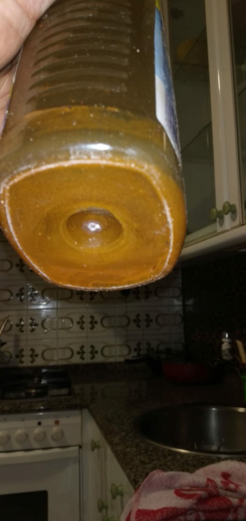

Al dia siguiente (hoy) decidí desmontar el grifo y ahí estaba el problema. ¡Qué cantidad de arenilla y óxido!
Lo he limpiado y ahora gira mucho más suave en todas las posturas y pasa la gasolina de manera correcta.
Ahora en marcha la moto tiene más bajos y cuando abres elngrifo con decisión a unas 5000 o 6000 vueltas hace un pequeño vacío pero en seguida sube hacia arriba como una condenada. Creo q se podría haber solucionado el problema del start-stop en altura. Ya comentaré cómo me va cuando lo compruebe.

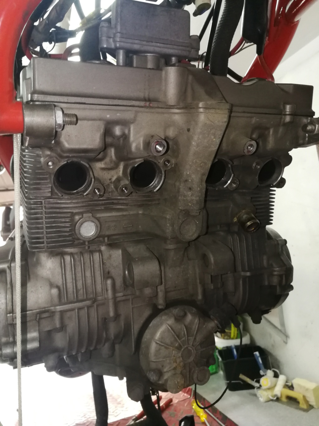

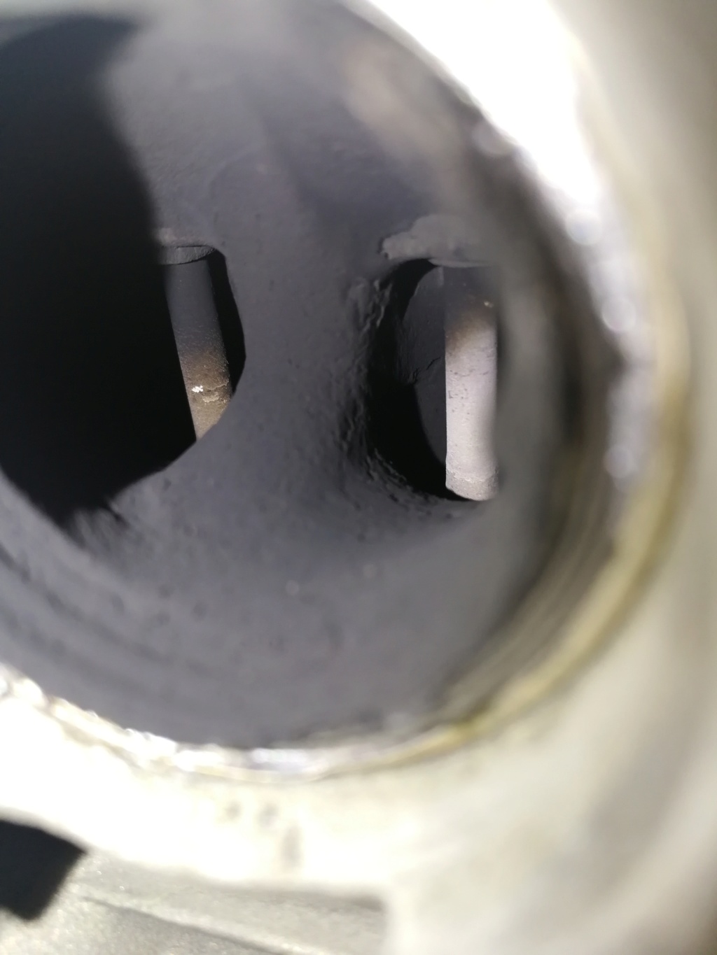

Motor 99% terminado a falta de desmontar algun día colectores y limpiar toooooooodos los colectores que los dejé pulidos a espejo y por mala carburación se llenaron de carbonilla.

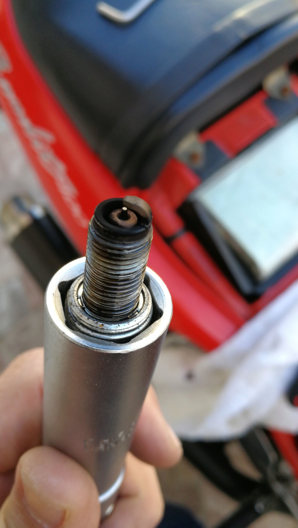

La moto la sincronicé con mi vacuómetro made in malaga1 y usé la bujía transparente de colortune para ajustar el tornillo de mezcla. Lo hice con una temperatura como la q hace estos días (unos 18°) y ahora se nota que al arrancar ni aire ni nada de nada. Es pulsar y arranca inmediatamente, incluso mejor q motos actuales inyectadas. En verano, con 40°, se nota q no va tan fina pero tampoco es un problema porque sólo lo noto de dos formas: arranque un poco más dificultoso pero nada problemático y que en altura es más delicada y le entra el start/stop a partir de 700m.

Mensaje por Delatorrecompeticion Vie Mayo 03, 2019 8:10 am
Buenos días. Haber si alguien me puede ayudar o le pasó algo por el estilo...
Cuando me puse a restaurar la moto, funcionaba sin problemas es más se paró andando. después de haber pintado y haber echo todo.. sin tocar nada ala mecanica.. el otro día cuando me dispuse a arrancarla.. la moto hizo un amago de encender, y se apagó. La gasolina llevaba varios meses ya, y el tanque estaba muy sucio...
Restauración de Suzuki GSF 400 Bandit GK75A - Página 27 20190510
Restauración de Suzuki GSF 400 Bandit GK75A - Página 27 20190511 con la ayuda de un amigo que entiende me dijo de sacar el carburador y limpiarlo sin tocar nada de regulaciones
Restauración de Suzuki GSF 400 Bandit GK75A - Página 27 20190512 y así lo hicimos, le limpiamos las cubetas, agujas ,soplamos los chicles, le saque las toberas de la carburacion, las limpie y les eche pasta de juntas por si acaso no hacían bien cierre, montamos todo, y la moto como que no le llegan bien caudal de gasolina, hay chispa en los 4 las bujias se moja. Pero no es continuo, probe con filtro puesto, con tanque, con biberón.. pero no hay manera lo más que hace es encender medianamente dos segundos petardazo y apaga, (sin embargo si le arrimo autoarranque al echarlo parece que si) o si le aprieto el biberón... y la verdad que no se por donde mirar más.. a todo esto con gasolina limpia eh

Mensaje por malaga1 Lun Mayo 06, 2019 7:46 pm
Le voy a hacer una buena revisión a la moto
Aceite Motul 5100 10w40
Filtro HF133
Limpieza de filtro de aire
Limpieza y tensado de cadena
Engrase de cables de acelerador y embrague
Engrase de manetas y acelerador
Reglaje de válvulas
Vacuometro
Colortune
Cambio de disco trasero (EBC MD3002)
Le he sacado los colectores para darle un buen mantenimiento. Limoieza, lijado y pintado con pintura térmica de 800°.
Los conductos en la culata están con mucha carbonilla con lo que los voy a limpiar todo lo q pueda ya que los dejé pulidos y no me hace gracia que se queden así.
Se admiten consejos para ver cómo le quito la carbonilla pegada a los conductos
Restauración de Suzuki GSF 400 Bandit GK75A - Página 27 Img_2073
Restauración de Suzuki GSF 400 Bandit GK75A - Página 27 Img_2074
Restauración de Suzuki GSF 400 Bandit GK75A - Página 27 Img_2076
Cilindro 1
Restauración de Suzuki GSF 400 Bandit GK75A - Página 27 Img_2075
Cilindro 2
Restauración de Suzuki GSF 400 Bandit GK75A - Página 27 Img_2078
Cilindro 3
Restauración de Suzuki GSF 400 Bandit GK75A - Página 27 Img_2079
Cilindro 4
Restauración de Suzuki GSF 400 Bandit GK75A - Página 27 Img_2080
También quiero llevar a pintar el depósito antes de fin de mes ya q se me cayó al suelo y se ha arañado
Por cierto... qué jodida comodidad es trabajar con un elevador Twisted Evil
