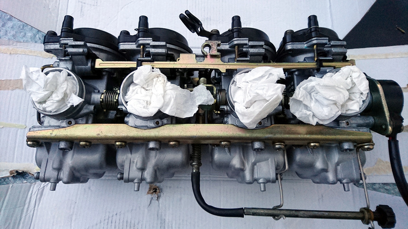

Actualizacion de los carbus: La aguja de la boya del cilindro sospechoso no cerraba bien, de ahi el fallo. Despues de la limpieza por ultrasonidos, kit de Litetek y balanceado/carburacion con un juguete nuevo que tengo en camino
Re: Digievolucionando a Raven
Pues nada, como los carbus aún no estan listos, el vacuómetro aún está en camino y uno no puede parar quieto, hoy me ha dado por intentar copiar el soporte de Yoshimura para la Yoshichuche...no seais muy duros conmigo, es mi primera experiencia con la fibra de carbono (suputamadre lo chungo de trabajar que es!!)
