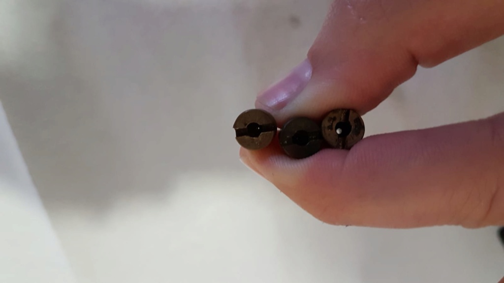

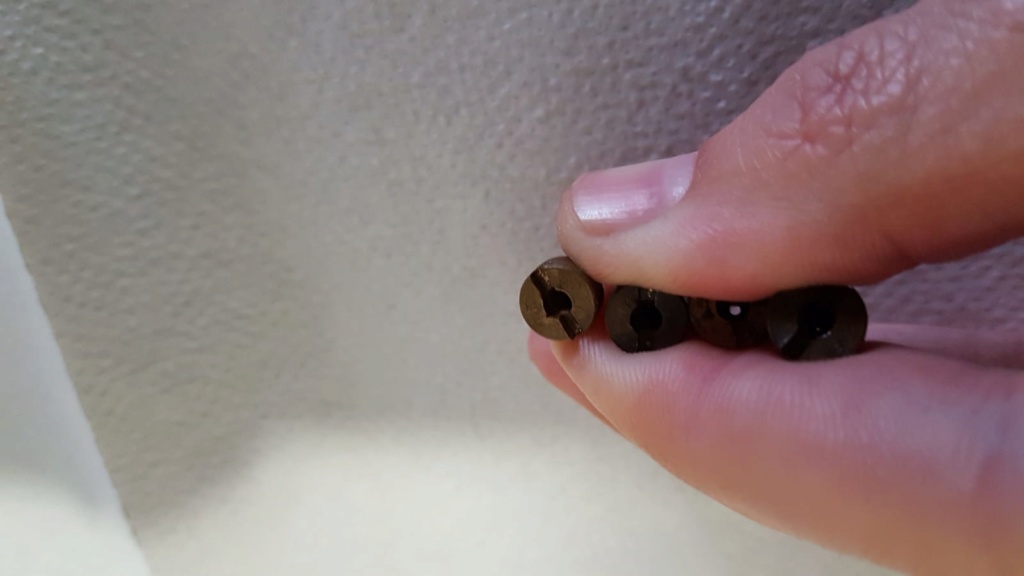

Buenas de nuevo a todos (esto va mas lento que el caballo del malo) después de mil años retomo la dichosa moto y empiezo por el repaso final (espero) a los carburadores. Me surgen un par de dudas, adjunto fotos:
1.- En una veo que los orificios de los chiclés son diferentes, se ve en la foto alguno mas grande que otro, he leído por aquí que los de enmedio iban a diferente medida o algo así pero solo aprecio uno notablemente más grande.

Mensaje por miatapep Lun Mar 18, 2019 6:48 pm
Hola
Yo creo que alguien mandrinó el chiclé, los 4 deberian ser iguales de medida 100.
Por el tema de tórica sino fuga nada , mejor no tocar.

Mensaje por Aysen27 Lun Mar 18, 2019 6:57 pm
Consigo leer 102.5 creo, en los 4, pero si me apuras, ninguno de los 4 son iguales, pero no tengo galgas de ese tipo. Recomendación: lo dejo como estaba, pillo 4 de 100, o qué? de todas formas lo mismo por el número de chasis o año de la moto puede que en el manual diga qué chiclés lleva. EDITO: según manual me salen como posibles las 2 referencias (100 y 102.5). REEDITO: como puso el compañero Malaga1 en un post que acabo de ver "el chiclé principal es de 100 en la 92 por 102.5 en la 93"
así que parece que la duda queda resuelta.
