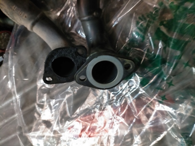

Gran diferencia en el diámetro de la boca de escape.

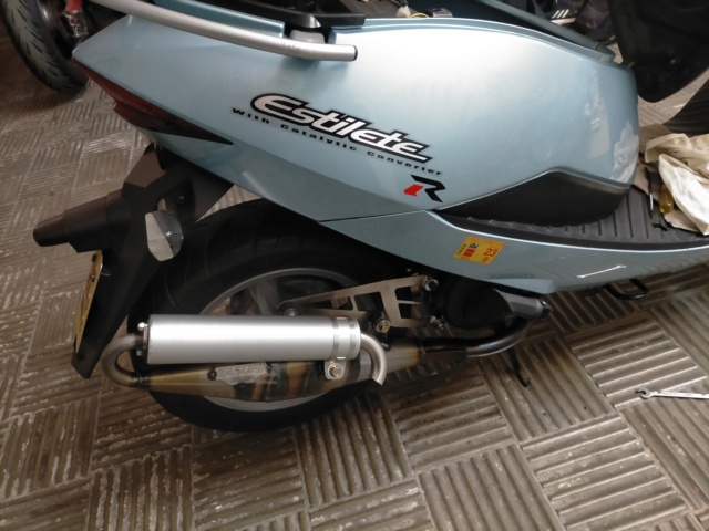

Y aquí el resultado final. Queda flipante. Y otra cosa que me ha llamado la atención es lo ligero del escape en comparación con el original, que pesa bastante.
