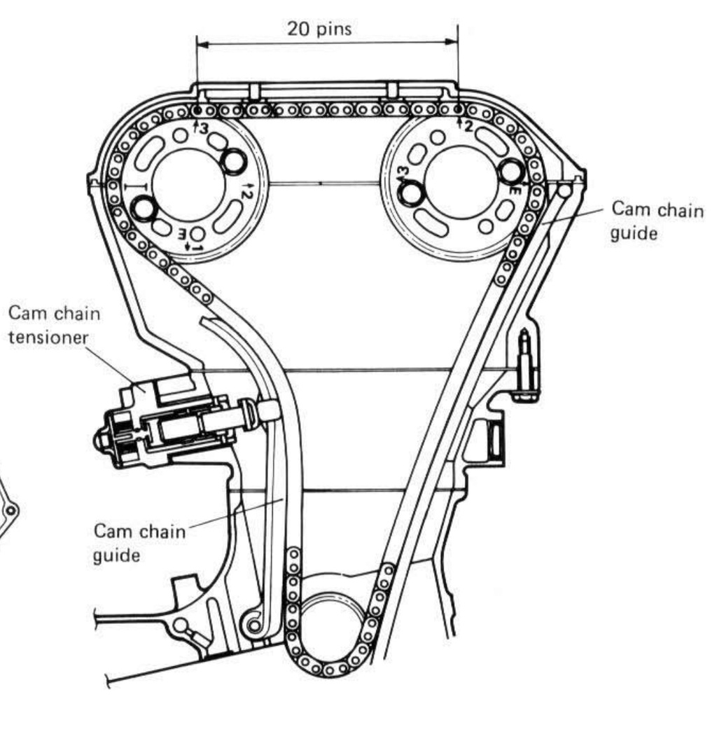

Esta tarde ha venido un compañero de trabajo para echarme una mano con la moto.
Hemos montado el amortiguador de GSF 650 y pinta muy pero q muy bien. Los ajustes los tenía en 4 la precarga del muelle y se lo he bajado a 2 de 7 a ver qué tal. El de hidráulico lo he dejado en 2 de 4.
La moto está más alta y no baja como con el amortiguador que tenía originalmente y ya con 25 años y 65.000km. La rueda trasera, subida la moto al caballete, se queda ahora a 2 cm del suelo cuando con el original se quedaba a unos 5/6cm
Luego hemos cambiado los chiclés de alta de 100 a 105 y hemos puesto los tapones de los chiclés de baja que encajan estupendamente.
Sigo sin entender el funcionamiento de dichos tapones. No sé, con lo sencillo que habria sido poner chiclés ciegos en vez de taponarlos
Luego hemos destapado la tapa de balancines para comprobar reglaje de válvulas, medir la cadena de distribución y ver el estado del tensor de distribución... bien, bien y mal... así estaba
El reglaje está bien, tan solo una estaba un poco mas cerrada de la cuenta pero muy poco así q corregida.
La cadena mide 133'85 con lo q hasta 143 que está el límite de servicio pues tenemos 1cm
1cm le falta al tensor por no tener el capuchón del final con lo que se ha estirado más de la cuenta y ahí ha venido el fallo y el sonido. En esta semana me llega el tensor con lo q se lo pongo nuevo, vuelvo a comprobar q todo está correcto y cierro.

Faena buena!! Ya nos contarás si se fue el ruido, yo espero que sea el tensor lo que te falla
Donde está el capuchón que mencionas?

Es este Tenjoutenjou_utena escribió:Faena buena!! Ya nos contarás si se fue el ruido, yo espero que sea el tensor lo que te falla
La función del tensor sabemos todos q es empujar el patín q hace q la cadena de distribución esté tensa
Cuando monté el motor por primera vez, al calar la distribución, ví q no lo tenía pero el tensor hacía su función perfectamente. Lo q sí q le ha podido pasar es q trabaje más forzado al tener q estar esos 7-8mm más hacia afuera y, cuando le he exigido al motor, ha terminado cediendo.

Lo q me llama la atención es q siempre hablamos de cómo va la moto con tal o cual escape o colecotres o tal carburacion o filtro de aire y siempre nos olvidamos de cómo es la moto en su forma original, esa forma que le dió la fama de molinillo
Volviendo a mi Bandit hoy hemos hecho el reglaje de válvulas y hemos puesto el tensor de distribución nuevo... ¡QUÉ MARAVILLA!
No suena nada el motor, ha desaparecido todos los ruidos que había y se ha quedado hecha un reloj. Muy contento
Mañana terminar de repasar unas cosillas, cambiar el líquido de la horquilla y para el Sábado a ver si puedo poner la cadena de transmisión que ya me han llamado de Demoto para decirme q ya ha llegado.
Para la semana q viene quedan vacuómetros y reglar el tornillo de mezcla... luego ya km por delante
