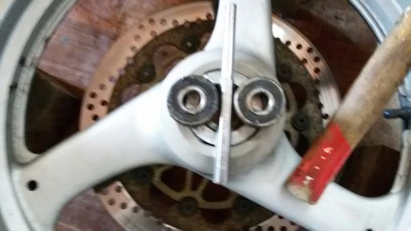

Volvemos con alguna faenita más para mimar a la nena.
Ahora toca cambio de rodamientos de ruedas.
Y como siempre en mis mantenimientos, es como entrar en boxes a toda prisa.
Como la uso a diario, pues le he montado la rueda de la rojita (Fénix) mientras llegan y cambio mis rodamientos. Y así sigue estando operativa.
No puedo verla quieta.

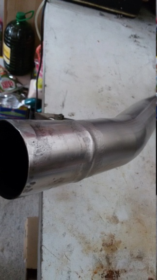

Interesante, yo también sudé bastante para pulir mi escape en inoxidable que compré en Alemania.
¿Qué técnica usas para el pulido?

Como estamos todos encerrados en casa he estado usando lo que tenia por aqui y ademas por suerte justo al borde del confinamiento me llego el PuliOxi, liquido para pulido y proteccion de metales.
Basicamente uso:
- Lana de acero
- Scoth-brite (recortado para disco de velcro de pulir en la amoladora(subiré foto))
- Pulimento standar Titanlux
- Pulioxi como acabado
- Ahhh y como ayuda a veces, que va muy bien, uso Alladin.
No se si lo conoceis, se usa mucho para limpieza de piezas de plata, es un bote pequeño con un algodon dentro impregnado en un liquido y limpia muy bien....
Y creo que nada mas, paciencia y horas. Ahh y para rebajar la soldadura lo he hecho con disco de amoladora de desbarbado....

El Alladin también lo uso, va muy bien para el acabado final de metales, habiendo lijado y pulido antes claro, el pulioxi no lo conocía, me lo apunto para probarlo.

Si sabeis de algun producto mas lo comentais, please
Lo del pulioxi viene porque estuve buscando productos para pulir, limpiar y proteger el acero inox. Y encontré este y otros, pero finalmente me decidí por este.
Por lo que he leido por ahi, la gente pone muy bien un producto que se llama Glanzol, vienen dos tubos de productos y dicen que va muy bien.
La proxima vez probaré este.
El pulioxi creo, por lo que lo he usado, que es mas para sacarle lustre una vez lo tienes ya bastante decente.
