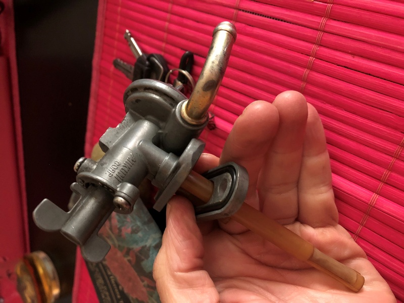

Maxi me ha llamado , el problema es el grifo .... ya me lo avisaron en su día un amiguete , esto me ha dicho Maxi ; Hola, buenos días, te estuve revisando ayer la moto, resumiendo, es el grifo, quitándolo y poniéndole un bidón con gasolina directo funciona bien la moto, así que tiene q ser eso, lo desmonte para ver si se puede reparar pero la parte que falla del grifo es el diafragma y va sellado, hay q cambiarlo si o si , ok ha visto uno por 60 eur , más mano de obra 80 eur .
Creo que vi uno por 35 eur en eBay , valido para nuestras gsf ... no quiero parecer rata , pero en menos de un mes llevo 500 eur invertidos en la moto .. tengo q intentar reducir gastos y juraría haber visto aquí enlaces de grifos , más económicos ... me ha dicho que sin problema , que si veo algo más barato , el me lo monta ... haber si me podéis echar un cable , un saludo chic@s

tonidominguez escribió:Maxi me ha llamado , el problema es el grifo .... ya me lo avisaron en su día un amiguete , esto me ha dicho Maxi ; Hola, buenos días, te estuve revisando ayer la moto, resumiendo, es el grifo, quitándolo y poniéndole un bidón con gasolina directo funciona bien la moto, así que tiene q ser eso, lo desmonte para ver si se puede reparar pero la parte que falla del grifo es el diafragma y va sellado, hay q cambiarlo si o si , ok ha visto uno por 60 eur , más mano de obra 80 eur .
Cuidado que los síntomas són los mismos que me pasaba a mi.
Moto funcionando perfectamente y a llegar a los 120 kms de gasto de depósito síntomas de quedarse sin gasolina en los carburadores, poner la reserva y nada se para la moto por falta de gasolina.
Puse un grifo nuevo de origen Suzuki (100€) y fallaba igual, puse otro universal (sin activación por depresión) y fallaba igual.
Cuando fallaba , la solución consistía en menear violentamente la moto de una lado al otro (a lo bestia) y por arte de magia empezaba a bajar gasolina del depósito ya que instalé un filtro de plástico transparente y podía controlar si bajaba gasolina o no.
Por una causa desconocida se crea un vacío que ,pese haber gasolina suficiente en el depósito , impide llegar a los carburadores.
Por suerte ahora ya no me lo hace, yo creo que la clave está en el diámetro del tubo de gasolina y más concretamente en el recorrido que hace desde el grifo hasta la entrada inferior de los carburadores.
Suerte!

miatapep escribió:tonidominguez escribió:Maxi me ha llamado , el problema es el grifo .... ya me lo avisaron en su día un amiguete , esto me ha dicho Maxi ; Hola, buenos días, te estuve revisando ayer la moto, resumiendo, es el grifo, quitándolo y poniéndole un bidón con gasolina directo funciona bien la moto, así que tiene q ser eso, lo desmonte para ver si se puede reparar pero la parte que falla del grifo es el diafragma y va sellado, hay q cambiarlo si o si , ok ha visto uno por 60 eur , más mano de obra 80 eur .
Suerte!
Hola Miatapep , pues suena exactamente igual a lo que me sucedía a mi .... incluso tras haberme dejado tirado la primera vez que me pasó ... con un amigo desmontamos el deposito , meneamos fuerte y volvió a la vida ... y lo de menear la moto violentamente lo hago desde ese día ...hacia un montón que la moto no se ahogaba ...no se si el frio tendrá que ver o que ... en fin , ya tengo pedido el grifo por Ebay , en cuanto me llegue ya contaré que tal , gracias chicos

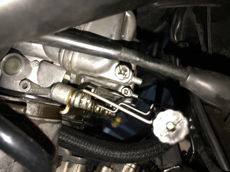

Si te digo q acabo de encontrarme una gota de gasolina bajando de el tubo de silicona rojo ...en fin , esto es un no parar .
Limpiare y revisaré juntas , no creo q sea algo preocupante

Mira a ver como está el par de apriete de los tornillos de las tapas, 9-13 nm, igual tienes alguno algo flojo, y conduciendo el aire lo arrastra hacia atrás.

dacrest escribió:Mira a ver como está el par de apriete de los tornillos de las tapas, 9-13 nm, igual tienes alguno algo flojo, y conduciendo el aire lo arrastra hacia atrás.
Gracias amigo , ayer la verdad que salí con ella y ni una gota de gasolina , pero fue bajar esta mañana al garaje y había una gotilla .. yo no tengo llave para llegar a las tapas y tampoco tengo dinamométrica o como se llame .... asi que me tocará ooooootra vez llevársela a Maxi por que algo no me apretó bien , cuando yo se la dejé no goteaba nada .... espero no tener que soltar un leuro por que empiezo a estar hasta el narder XD
