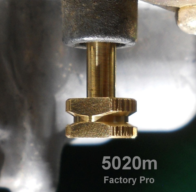

Los vende la firma "Factory Pro":
http://www.factorypro.com/index.htm
La web es un poquito coñacete de visitar...
Están en este enlace:
http://www.factorypro.com/Prod_Pages/prods41.html
Y salen a 104 €, puestos en casa.
Recordad que ya los habíamos visto antes:
He estado mirando a ver si los tienen en otro sitio, pero deben de ser fabricados específicamente en USA por el tipo que aparece en la web.

Pensando sobre este tema... creéis que sería posible acoplar algún vástago con cabeza a los tornillos originales?
Es una idea.
Así tal vez sería menos complicado fabricarlos.
Es una idea.

Buenas noticias, he estado hablando por teléfono con el tornero de aqui y dice que si se pueden hacer, iguales o más largos con cabeza hexagonal, de alen o de destornillador plano creo me ha dicho, faltaría saber también los grados que tiene la punta cónica del tornillo, pero en un principio se pueden hacer, sobre el coste, lo que se tarde en hacer cada tornillo y como, en medidas y cabeza, pero creo que sobre unos 20 euros por tornillo, así que no se si ponerme de conejillo de indias...........

Bueno, pues de momento traigo buenas noticias. Le expliqué el asunto a mi contacto y me ha respondido que si que puede hacerlo. Ojo!, no replicar los tornis del americano, pues eso va calibrado y dice que es una movida hacerlo, pero que si que puede trabajar sobre los originales.
Así que ya solo resta mandarle uno de prueba.
Yo no quiero desmontar uno de mi moto porque me quedaría sin ella, así que, una de dos, o alguien tiene uno que quiera ceder o si no, compraré uno nuevo y se lo mandaré.
No me ha dicho nada de pelas aún, pero suele ser asequible por los trabajos que me ha hecho antes.
Ya decís lo que sea.

Chicos y chica, la idea en resumen es ésta:
En rojo el suplemento. Y la cabeza iría en allen.
Habría que comprobar qué tal se accede a los carbus centrales para meter una llave o punta allen.
Aunque pienso que también se podría rebajar y girar con los dedos que es lo que nos interesa, no?
La finalidad es buscar el modo de acceso a los tornillos más cómodo y rápido.
