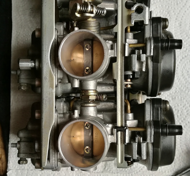

Si que tengo novedades, finalmente el tornillo quedaría y ha quedado así,
Tornillos de carburación extendidos - Página 5 Img_2063
Tornillos de carburación extendidos - Página 5 Img_2064
Tornillos de carburación extendidos - Página 5 Img_2065
finalmente le dije a Sergio que una de esas ranuras que ha echo, 4, coincidiera con la del tornillo de mezcla, para poder contar bien las vueltas y....
Tornillos de carburación extendidos - Página 5 Img_2066
a la espera estoy de que me llegue el tornillo, me lo envió el lunes por correo certificado y aún no me ha llegado, a ver si llega hoy sino pasa algo con correos.
Cuando me llegue, sera ponerlo en los carburadores 2 y 3, ya que tengo los carburadores fuera, y ver como entra la mano y dedos para girar y regular, si lo veo bien, adelante con ellos, al menos yo, si alguien esté interesado en ellos, pongo precio de hacer 4, eso si, antes hay que enviarle los 4 tornillos para hacerlo.
Para mi lo bueno de estos tornillos de mezcla, es quecse han echo a idea del que carbura y bien funcional para contar las vueltas que es lo que interesa.
Se me olvidaba, se ha tenido que hacer, contando tornillo y el suplemento, de 39 mm, los de factory pro son de 36,76, unos 2,20 mm mas largo, se tenía que hacer o 34 o 39, asi que lecdije de 39.....ya os contaré como va Wink

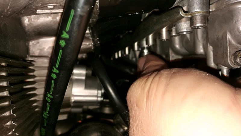

Mensaje por nemo76 Vie Mar 16, 2018 5:25 pm
Han quedado muy bien, se ve que trabaja muy prolijo. Les cuento mi experiencia con el invento de los remaches, realmente no tengo idea cuantas vueltas lleva cada cilindro, las he dejado de contar porque la gran ventaja que tiene, al estar la regulación tan a mano, es que uno los puede ir ajustando de oído hasta dejarla fina, hasta en los semáforos Razz Razz
Algunas fotillos:
Tornillos de carburación extendidos - Página 5 20180312
Tornillos de carburación extendidos - Página 5 20180311
Tornillos de carburación extendidos - Página 5 20180310
Un saludo!! cheers

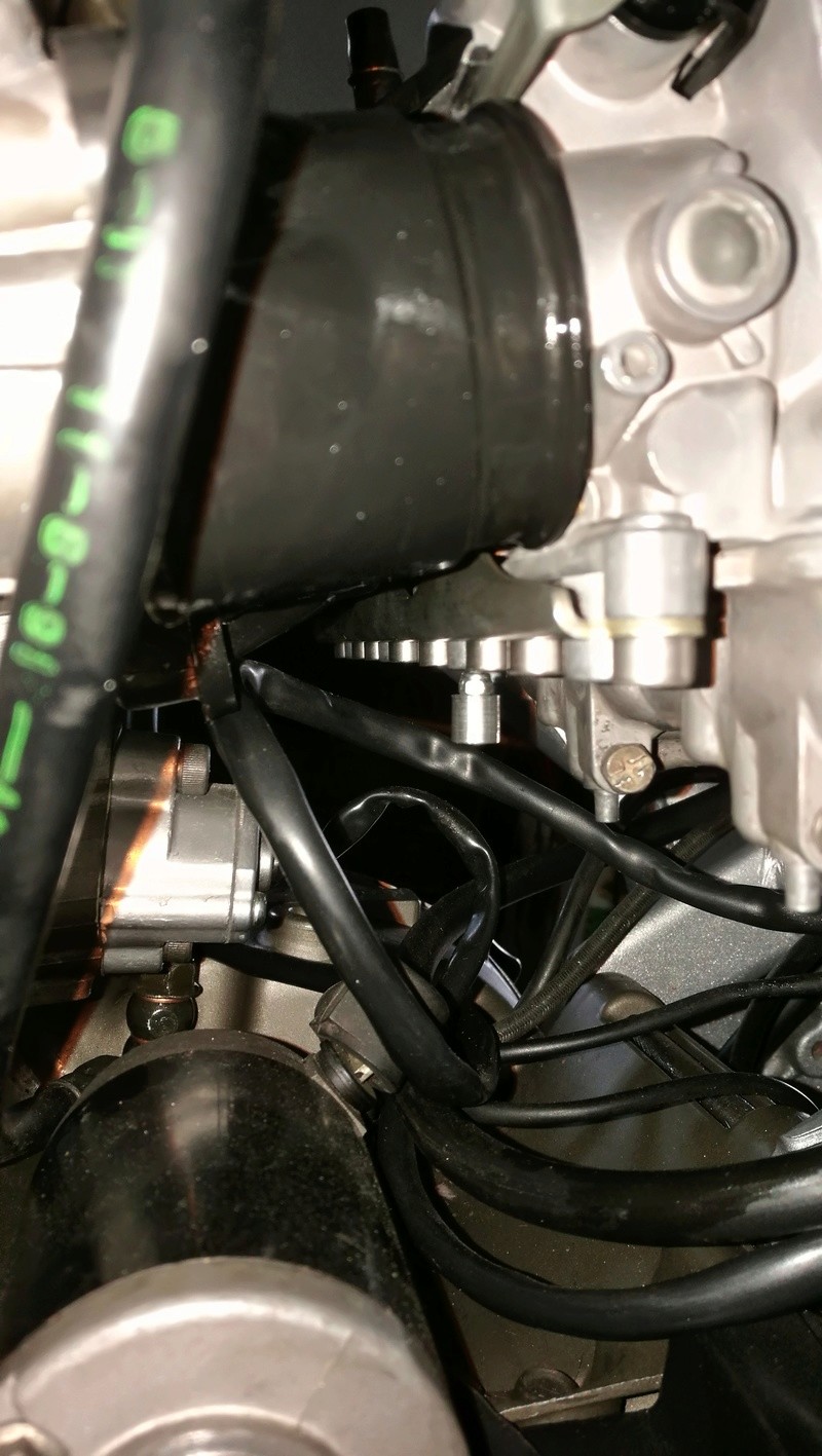

Mensaje por dacrest Dom Mar 18, 2018 8:31 pm
Pues han quedado muy parecidos a los de Nemo,
Tornillos de carburación extendidos - Página 5 Img_2067
Tornillos de carburación extendidos - Página 5 Img_2068
Tornillos de carburación extendidos - Página 5 Img_2069
se trabaja bien con ellos y la mano no llega a tocar el motor.
