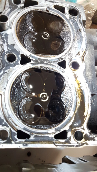

Las novedades de hoy son:
!["Involving" - La involución - Página 6 20200118](https://i.servimg.com/u/f60/19/85/24/79/20200118.jpg)
Fracturita para hacerme la vida más fácil. 3 semanas de baja como mínimo.
He llenado zona escape con gasolina y eso chorrea por todas las valvulas como era previsible.
!["Involving" - La involución - Página 6 20200120](https://i.servimg.com/u/f60/19/85/24/79/20200120.jpg)
!["Involving" - La involución - Página 6 20200119](https://i.servimg.com/u/f60/19/85/24/79/20200119.jpg)
!["Involving" - La involución - Página 6 20200121](https://i.servimg.com/u/f60/19/85/24/79/20200121.jpg)
Mañana haré lo mismo con admisión pero ya me va cuadrando la baja compresión jaja
