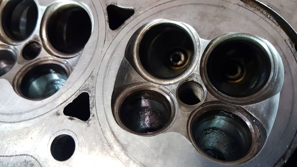

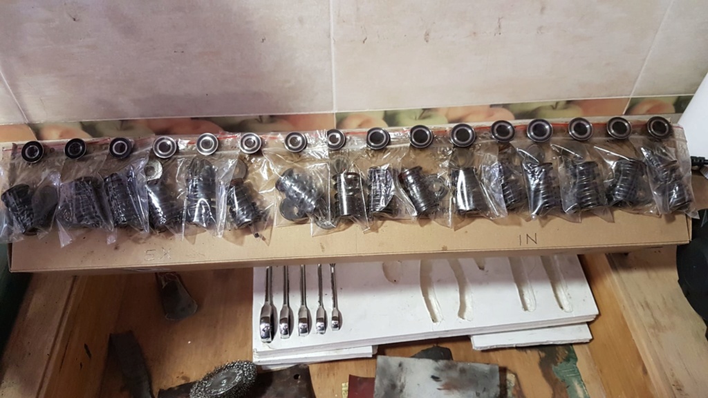

Bueno a groso modo esto es lo q tengo por ahora:
Limpiarlo más me parece ya rozar lo cansino, aún así, mi proceso ha sido:
1-desengrasante en cantidades oceánicas,
2-cepillo redondo de latón de dremel enchufao al taladro,
3-más desengrasante,
4-más cepillo,
5-inmersión de media culata en limpiadora de ultrasonidos unas 2 o 3h por cada lada para que pillara la altura de 2 cilindros cada vez y limpiarla entera,
6-más cepillo,
7-más ultrasonidos un rato para limpiar lo soltado por el ultimo cepillado,
8-manguerazo a presión rollo karcher pero con la manguera del pozo (me puse perdido)
9-secado con aire a presión,
10-churretazo de WD40 para preservar hasta que vuelva a meterle mano
La semana que viene cuando vuelva de Sevilla creo que procederé a esmerilar directamente sin cambiar guías de válvulas, tiene buena pinta. Depende del resultado de sellado después del esmerilado y montaje de muelles.
Respecto a las válvulas aunque se ven pequeños picotazos creo que entra dentro de lo normal, pulir más me parece arriesgado, evito comer material y ya así creo que va bien.
Acepto sugerencias antes de meterle mano la semana que viene así que daros prisa jaja

Pues mira que casualidad, el otro día recuerdo que en un episodio de la serie de Wheeler Dealers se curraron la restauración de la culata de un MG clásico (creo recordar).
Estuvo interesante porque mostraban los pasos que iban dando en el taller de rectificados. Ya digo que en la serie esa se aprenden muchas cosas.
