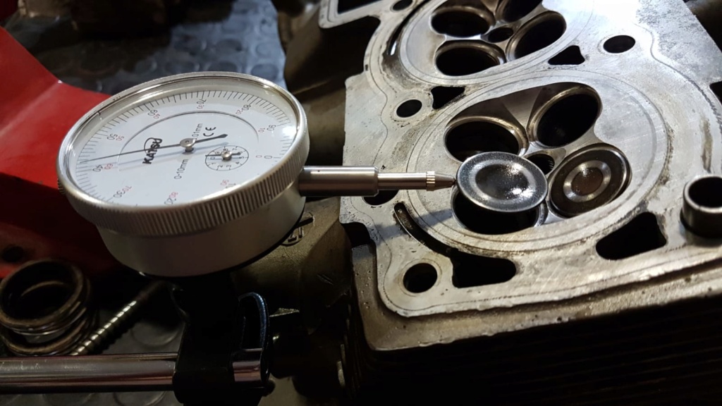

Hablando del límite de la válvula respecto a la guía, el manual dice 0,35mm.
Al final conseguí una postura medio decente y la admisión me da unos 0,30-0,35mm justo justo, y el escape unos 0,60-0,65mm se pasa casi el doble de la tolerancia, así que me tocará cambiar las guías.
El problema ahora es que paso de darle mazazos y lo haré con prensa, pero es invertir un dinero o esperarme a que pase el confinamiento y llevar la culata al taller de un amigo...
No me importaría invertir 80-100€ en una prensa de esas chinorris de 6T, pero tengo miedo que se me quede corta para algunas cosas y pasarme a una de 20T ya son más de 200€.

Bueno, actualizo la situación, pq no hay mucho que actualizar: me compré una prensa de esas chinorris pero es un coñazo manejarse uno solo con la culata, casi no cabe en el sitio y no tengo soporte para darle el ángulo correcto y hacer presión, al final acaba levantándose del lado contrario y es un coñazo.
Tampoco me atrevía a calentar la culata, así que le escribí a uno que preparaba culatas para el cambio de guías y tal...y todavía estoy esperando a q me de el presupuesto.
Cuando intenté esmerilar no me he sentido más frustado en la vida, se despegaba la ventosa cada dos por tres y no conseguia darle ritmo a eso.
Resumiendo, el que me vendió la culata me dijo q la moto arrancaba, y con la limpieza que le he hecho espero que no pierda mucha compresión, pq no sella bien del todo pero nada alarmante.
Mi idea es montarla tal cual y que dure lo que tenga que durar, así en el futuro si tengo q volver a desmontar ya directamente compro las válvulas nuevas y mando directamente a rectificar los asientos, que aunque me cueste la broma una pasta ya se quedaría el motor fino mandarino.
Espero que me perdoneis la tirada de toalla jajaa pero es q tengo ganas de cogerla ya despues de tantos años y de pagarle el seguro para q este en el garaje.
