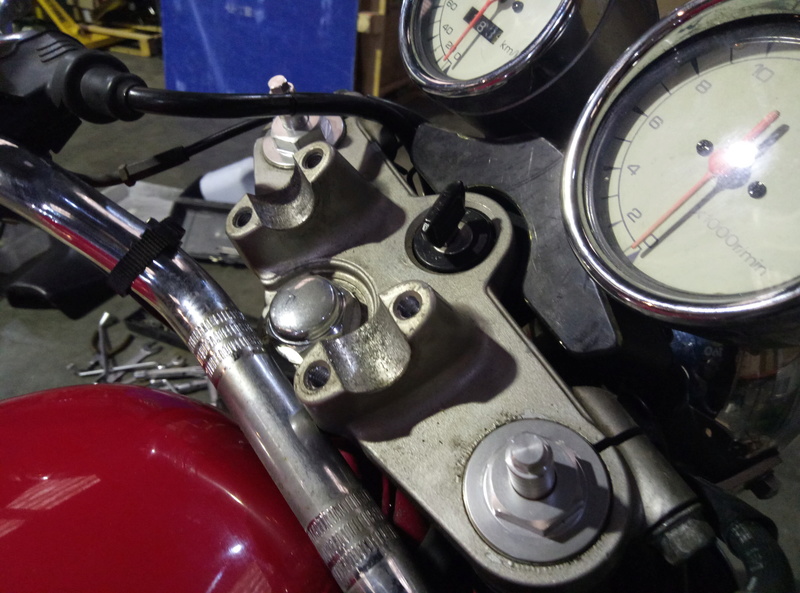

Pues como el tratamiento ya lo hizo el anterior dueño voy a montar y a ver como va.
Capi he quitado un poco de aceite porque creo que me pase pelin yyyyyy sorpresa ya no sale nada de humo. Pero iré probado a ver
Acabo de montar el deposito, arranco y para mi perfecta. Nada de humo!!!!!!
Y ya puestos unas piezas que compre hace 1 año y no puse
Ala para regular el muelle
Y ahora ya preparada para salir
Ya contaré sensaciones

Pues si el tratamiento ya está hecho te quitas un gran peso de encima porque después de hacerlo hay que esperar lo menos un mes para que seque bien, lo de las alas para regular los muelles, realmente van bien? es un tema que también me gustaría hacer para ir más fino en la conducción.
Re: Mi bandida y yo!!!!! Luchando por su vuelta a la vida
Pues si que me he ahorrado un follon con lo del deposito
Lo de las horquillas pues lo que consigues es dureza en el muelle pero todavía no lo he probado en curvas

Mis primeras sensaciones tras salir a probarla.
Saliendo en primera bien, sube de vueltas para mi correctamente pero al rato de circular en 2 a 2000rpm le abría y le cuesta subir no se si os pasa a vosotros, subir despacito hasta llevar a 4000 que va más suelta, supongo que 2000rpm para ella y abriendo gas le cuesta un pelín responder , al ser una 400 y necesitar vueltas para tirar. Eso llevándola a 3500 para arriba en 2 ,3 ,4 etc va bien y sube bien hasta las 9000 y se lanza.
Freno delantero esponjoso. Tendré de repasar o reparar bomba frena pero no clava .
Freno trasero no va, seguramente bomba, ya que he limpiado todo pero no pilla presión
Otra cosa el ralentí se queda en 1300rpm, correcto creo pero,cuando aceleró y siento gas , en parado baja bien pero se queda en 1500, baja a 1300 y luego un pelín menos sobre 1100. Creo que necesita un poco de rodaje y acabar de ajustar .
Del humo blanco ya nada de nada . Menos mal

Creo q todo es una conjunción de cosas.
El q no responda por debajo de 4000 puede ser cuestión de los tapones de baja q no ajusten bien
Freno delantero: dale un buen limpiado a pinza y bomba sacando los pistones y desarmando la bomba, mete liquido nuevo, un buen sangrado, un pequeño lijado a las pastillas y debe de quedar perfecto. Cuidado al desmontar la bomba que los sellos llevan posición. Los pistones de la pinza, si no salen bien, usa la presión de la bomba y un sargento para sacarlos
Freno trasero: misma operación q el delantero pero es mas complicado de sangrar al tener dos puntos de salida.
Ten paciencia a la hora de coger presión, a mi me tardó mucho
Con respecto al ralentí, lo tienes q regular en caliente a 1300+- 100rpm si es del 93 (1400+-100 hasta 1992)
Ppr otro lado la moto cuanto mas rueda mejor va
Enhorabuena y disfruta
