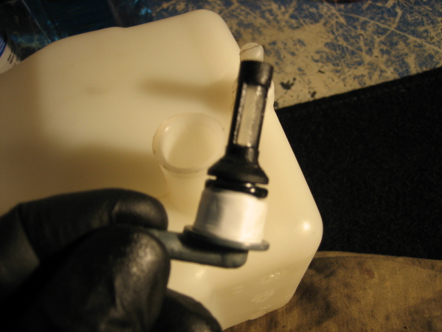

Este chiclé de alta ha estado sumergido en sucesivas piscinas de gasofa y de líquido limpia-carburadores alternativamente durante varios días, pues el costrón que tenía dentro no era normal...  affraid
Al final, y tras unos buenos cepillados con cepillos de cerdas de nylon, ojo!, nunca de metal, he conseguido desatrancarlo...  cheers

Y para el chiclé de baja, como estaba igual de atascado por dentro que el otro, directamente pedí otro nuevo.

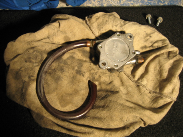

Más cositas... vamos a la parte baja del depósito para sacar toda la gasofa vieja y ver como está todo. Aquí se puede ver que el manguito de entrada de gasolina al carbu está KO...  affraid
Un gran día (Gilera DNA 50 2T) - Página 7 Img_7231
La verdad que tenía bastante gasolina pero estaba ya caducada... Afortunadamente el cuerpo y la membrana de la válvula bajo el depósito no presentan residuos de ningún tipo. Aquí limpios y soplados.
Un gran día (Gilera DNA 50 2T) - Página 7 Img_7230
Un gran día (Gilera DNA 50 2T) - Página 7 Img_7232
Y también está lista la nueva manguera de combustible. cheers

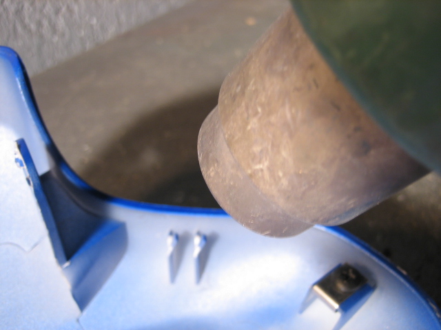

Las patillas se rompen normalmente por las vibraciones que se producen entre las piezas de plástico ensambladas entre si. También por el montaje/desmontaje... cuanto menos se desmonten las piezas que van ensambladas unas con otras, mejor.

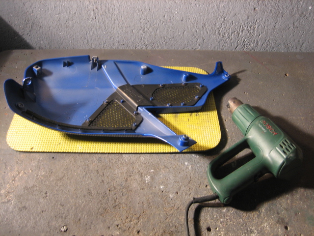

Os enseño otra pequeña reparación de patillas, pero esta vez mucho más sencilla. Así estaban al desmontar la tapa.
Un gran día (Gilera DNA 50 2T) - Página 7 Img_7245
Un gran día (Gilera DNA 50 2T) - Página 7 Img_7244
Se les va dando calor con la pistola en la posición 1, pero sin "abrasar" el plástico, poco a poco, tocando con la mano para que no haya una temperatura excesiva. Al poco de aplicarle calor las patillas ya intentan por si solas recuperar su posición original, y a partir de ahí, con tacto, se les va ayudando con los dedos y poco a poco hasta que se enderezan del todo, y a partir de ahí se dejan enfriar una vez que ya están rectas.
Un gran día (Gilera DNA 50 2T) - Página 7 Img_7246
Un gran día (Gilera DNA 50 2T) - Página 7 Img_7247
Estas patillas no son rígidas sino que son algo flexibles y como no presentaban grietas ni nada les he dado el OK, y no he querido aplicarles ningún producto para darles rigidez.
Un gran día (Gilera DNA 50 2T) - Página 7 Img_7248
Ojalá todo se reparara igual de fácil y rápido, ja, ja,,,,,, Laughing

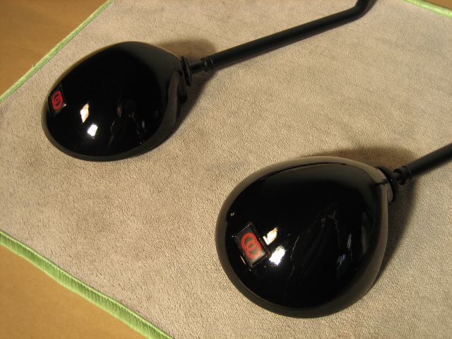

Tema espejos... a finiquitarlo!  cheers
Refloto la última info que posteé.
CYLON escribió:Bueno, os cuento los últimos movimientos...  Cool
He conseguido el espejo que le faltaba. Es el original con el logo de Gilera que era el que buscaba.  cheers
Un gran día (Gilera DNA 50 2T) - Página 7 Img_7148
En la foto, el de la izqda. es el que acabo de comprar, y el de la dcha. es el que traía la moto y está algo más deteriorado:
Un gran día (Gilera DNA 50 2T) - Página 7 Img_7149
El que traía la moto:
Un gran día (Gilera DNA 50 2T) - Página 7 Img_7150
El que he comprado:
Un gran día (Gilera DNA 50 2T) - Página 7 Img_7151
Las barras las he pintado en negro satinado.
Un gran día (Gilera DNA 50 2T) - Página 7 Img_7314
Y previamente pinté los soportes de los espejos en brillo, los cuales los protegí bajo el papel para evitar arañazos innecesarios.
Un gran día (Gilera DNA 50 2T) - Página 7 Img_7315
Un gran día (Gilera DNA 50 2T) - Página 7 Img_7316
Destapando el logo original...
Un gran día (Gilera DNA 50 2T) - Página 7 Img_7317
Y voilá!  cheers
Un gran día (Gilera DNA 50 2T) - Página 7 Img_7318
Un gran día (Gilera DNA 50 2T) - Página 7 Img_7319
El Antes y el Después.
Un gran día (Gilera DNA 50 2T) - Página 7 Img_7320

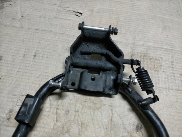

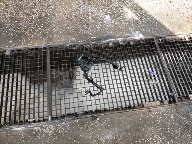

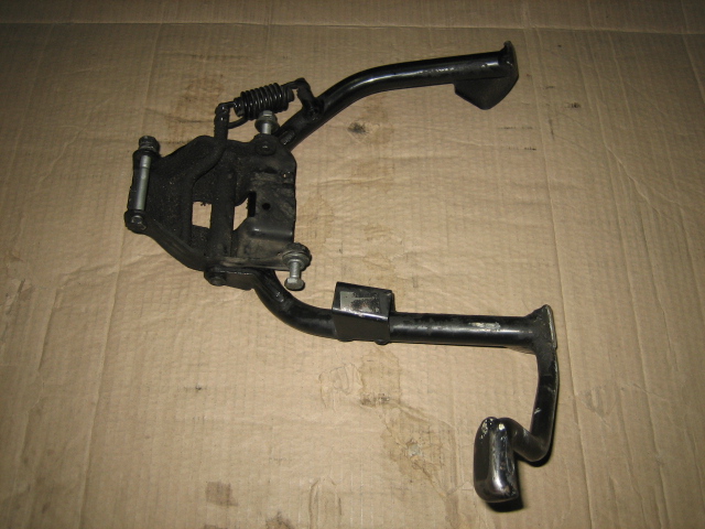

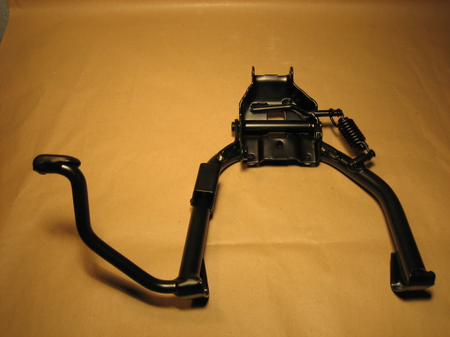

Hoy os traigo el caballete central que yo no sé que grasaca tenía que no veas para quitarla...  affraid

Aquí cogí y me fui al lavadero de coches a darle un tute...  Laughing
Un gran día (Gilera DNA 50 2T) - Página 7 Img20218
Y al final decidí chorrearlo y pintarlo al polvo. El resultado es espectacular, y el tacto que tiene la pieza súper suave. Es una pasada como se ha quedado.
Un gran día (Gilera DNA 50 2T) - Página 7 Img_7333
Un gran día (Gilera DNA 50 2T) - Página 7 Img_7334
Un gran día (Gilera DNA 50 2T) - Página 7 Img_7335
Un gran día (Gilera DNA 50 2T) - Página 7 Snz7us10
Un gran día (Gilera DNA 50 2T) - Página 7 Empty Re: Un gran día (Gilera DNA 50 2T)
Mensaje por Bandolero Lun Nov 23, 2020 8:06 pm
Sí es sorprendente el resultado, parece una pieza nueva Smile
